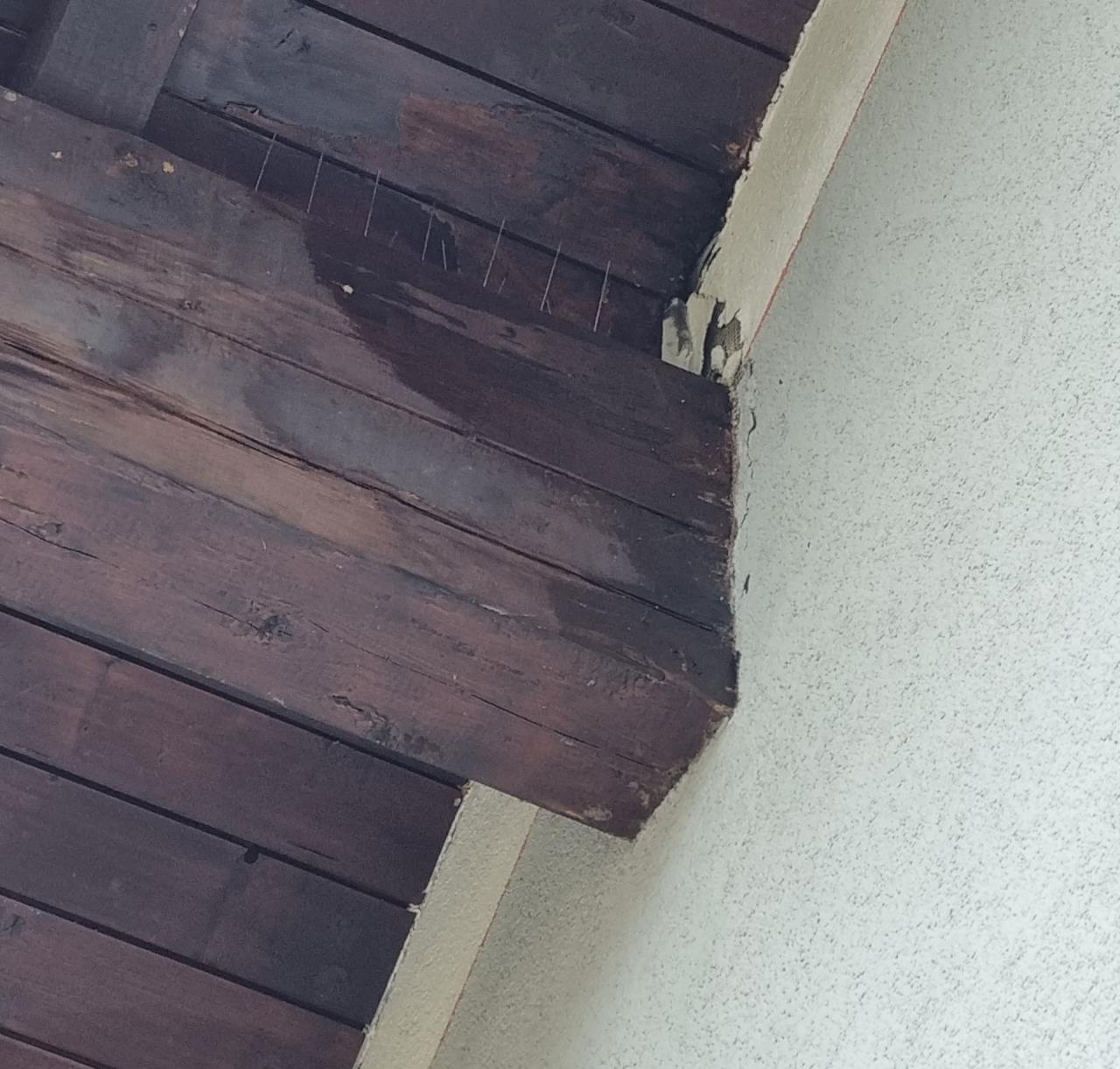

Liebes Forum, ich wollte fragen ob ihr vielleicht wisst ob das ok, normal oder ein Problem ist. Ich habe beim Haus die Stelle von unten fotografiert. Es schaut für mich nass aus dort. Der Putz bröckelt schon länger. Ich glaube in den letzten Tagen hat es nicht geregnet.
Ich denke es ist eine Art Kaltdach?
Im Dachboden (begehbarer Raum) ist mir nichts besonderes aufgefallen. In der Gegend sind aber Kabel verlegt.
Was meint ihr hierzu?

Was heißt "eine Art Kaltdach"? Wie ist der Aufbau?
Sieh für mich aus als würde hier feuchtwarme Luft nach außen gelangen und dort kondensieren. Wird dir auf dauer das Holz morsch machen. Feuchteschäden sieht man ja schon am Putz.
Gibts Bilder von Innen? Temperatur Dachboden?
