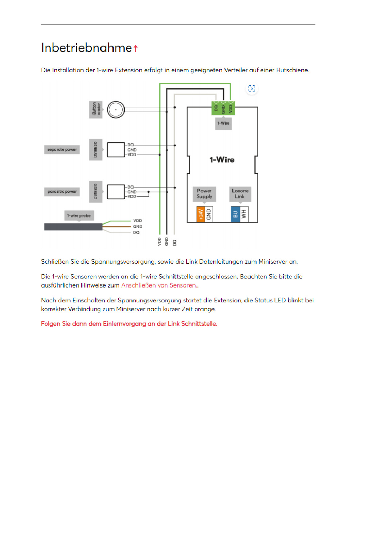

Das Timing ist bei 1-Wire fix. Eventuell brauchen die Fühler eine höhere Betriebsspannung als die von Loxone. Kannst du die Spannung am Bus mal messen? |
Kommt bei mir auch vor. Hab mich mit dem Problem aber nicht weiter beschäftigt, weil es bei mir nur einen sehr untergeordneten Bereich betrifft (miss damit die Temperatur der Bodenplatte an verschiedenen Stellen). Bei Bedarf könnte man die Ausfallswerte aber relativ leicht herausfiltern, da sie immer die gleichen Ersatzwerte sind (bei mir, glaube ich, 25° und 0°). Die Arbeit wars mir aber noch nicht Wert. 😉 |
Ich habe auch ausschließlich "Fremdfühler". Die am Puffer haben immer wieder mal Probleme gemacht, wenn diese sehr heiß waren. Seitdem ich diese jedoch umgebaut habe von parasitär (2Draht) auf extra spannungsversorgt (3Draht), funktionieren auch diese einwandfrei. |
