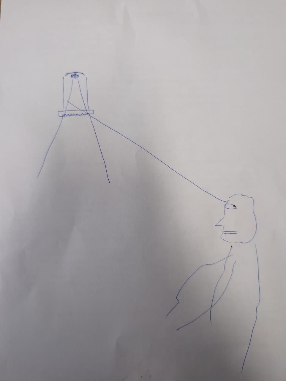

So ein flacher Spot wird auch immer blenden. Einfach ein Krampf
Wenig Bauraum sehe ich bezüglich Hitzeentwicklung kritisch, da würde ich dann eher Aufbauleuchten nehmen... Für gute Einbauspots brauchst du 100mm aufwärts.

15.1.2025  (#16)
Ja oder halt tiefe Spots.
Ich hab dazu Mal eine super Skizze angefertigt 🤪, aber in jedem Licht-Showroom kann man sich da selber ein Bild machen.
Zum Thema Geld: was hat der Elektriker gekostet für ein paar Kabel, was der Installateur für ein paar Röhrdln, was kostet die Terrasse...  Muss man alles irgendwie in Relation setzen.
Ich finde, für die Beleuchtung von einem Einfamilienhaus 10k€ auszugeben ist weniger absurd, als dem Elektriker 10k€ fürs verkabeln zu zahlen. Die 10k€ entsprechen ca 3m² von Haus. Dort ein paar Euro zu sparen, ist vielleicht das falsche Ende.

Danke für die Skizze 😄 Zumindest kann ich erkennen, was du meinst ;)
