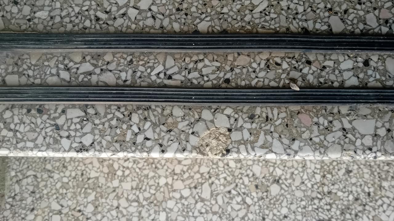

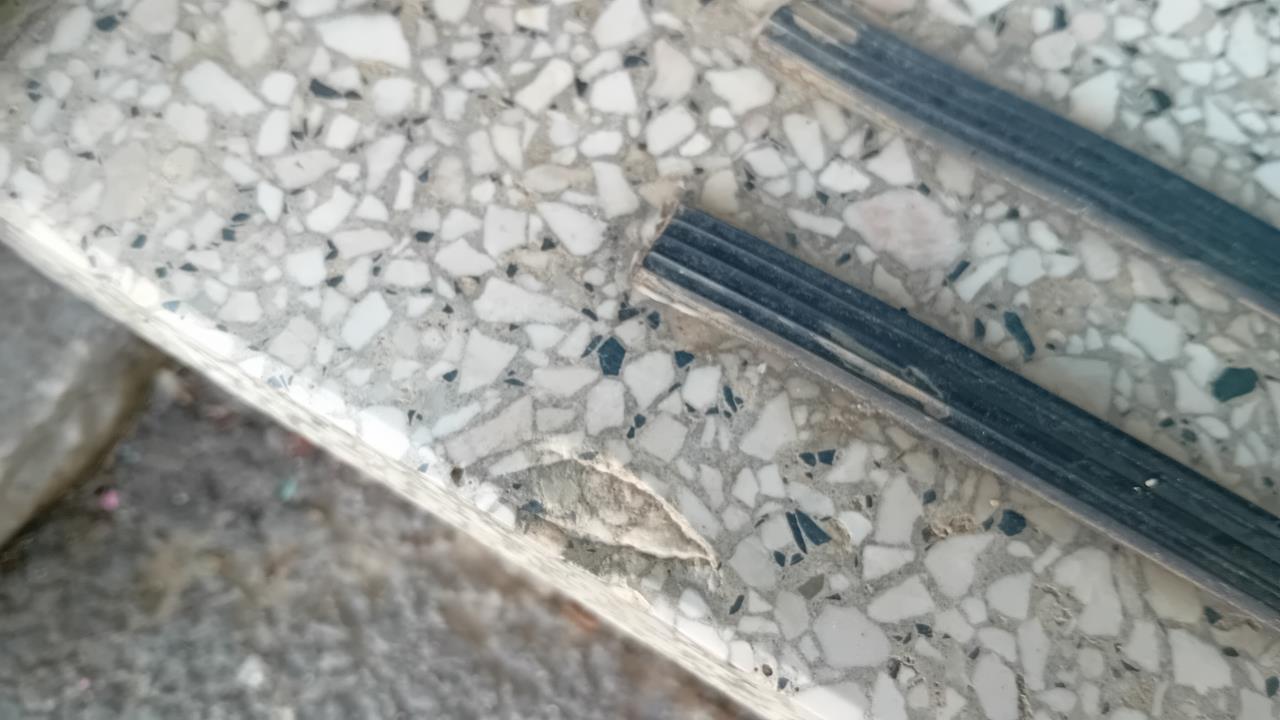

Ich habe soeben gesehen das bei der Treppen am Eingang welche Abplatzungen gibt. Schaut aus ob vermutlich etwas drauf gefallen ist.
2025/20250109120050.jpg
2025/202501099768.jpg
Kann mir jemand sagen wir man solche Treppen bezeichnet?
Kann man diesen Schaden irgendwie sanieren?
Danke und LG
  •  Kleinermuk
9.1.2025  (#1)
Das dürfte Terrazzo sein.
  •  Bauherrjoe
9.1.2025  (#2)
Je nach dem wie tief die Beschädigung ist...
Polieren kannst es, dann ist wenigstens die Optik gleich.
Den "Grater" auszubessern, da fällt mir nichts ein.
9.1.2025  (#3)
ist das überdacht oder komplett bewittert?
wenn überdacht, dann würd ich mit fimo masse in verschiedenen farben arbeiten. die kann man gut schneiden und aushärten lassen und dann nur die masse matt rüber lackieren. das funktioniert auch bei granit-arbeitsplatten recht gut.
