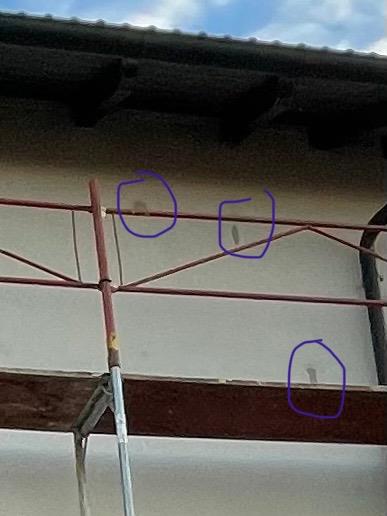

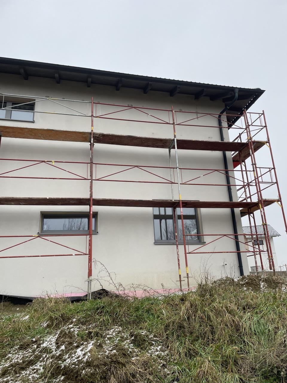

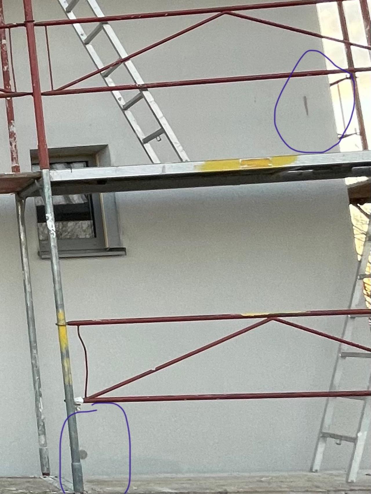

Liebe Community,
wir haben im Oktober mit dem WDVS WDVS [Wärmedämmverbundsystem] begonnen und haben aufgrund von Schlechtwetter nach dem Aufbringen der Armierung gestoppt. Der Putz wird 2025 aufgebracht. Nachdem die Armierung über einen Zeitraum von ca 2 Wochen getrocknet war haben sich ca ab Dezember kreisrunde feuchte Flecken an zahlreichen Stellen an der Armierung gebildet. Die an den Bildern sichtbaren Stellen (Oberseite Gerüst) sind ost- und nordseitig und werden von Regen nicht getroffen. Südseitig ist nichts und westseitg eventuell eine Stelle, es beläuft sich hauptsächlich also auf Nord und Ost. Die fast gleichmäßige Höhe entspricht dem Verschnitt der Betondecke Unterseite mit der Ziegelmauer. Innen sind wir belagsfertig und haben konstant ca 20°C. Am Dachboden ist eine Dampfbremse (inkl. Dämmung).
Unser Fassader ist kompetent und bemüht, jedoch verbleibt die Frage woher das kommt (und meinerseits die Frage ob das im nächsten Winter an der fertigen Fassade zu sehen ist).
Ich würde auf Kondensat Feuchtigkeit von innen tippen, welche ihren Weg (wie auch immer) nach außen macht und aufgrund der Kälte kondensiert. Der Fassader hat soweit ich das selber beurteilen kann, gründlich gearbeitet und ich wüsste auch nichts von ungenau angebrachten EPS.
Aufbau (innen nach außen):
Gips bzw. Zementputz, 25cm Ziegel, Kleber, 20cm EPS (Austrotherm), Armierung (inkl. Gewebe), Silikatputz (fehlt noch)
Vielen Dank.

  •  Patriick
4.1.2025  (#1)

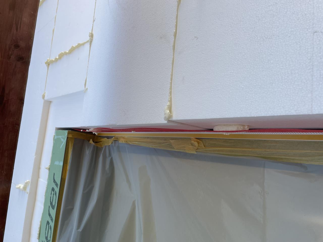

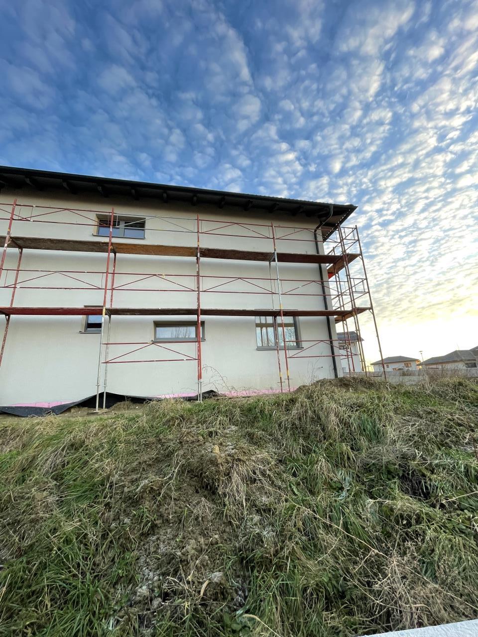

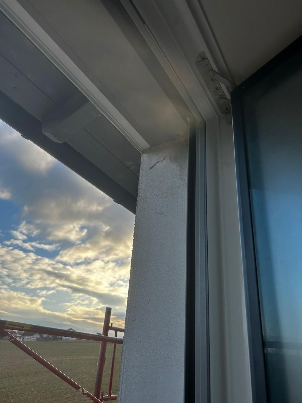

Auch an den Fensterlaibungen haben wir dieses Kondensat Problem. Dieses Fenster hier ist Ostseitig und wurde von Regen noch nie getroffen.
2025/20250104726403.jpg
Hat bitte jemand eine ungefähre Einschätzung warum sich das Kondensat hier bildet? Wir sind mittlerweile ratlos.
Vielen Dank!

Hast du Fotos vom Rohbau? Wurden die Platten mittels RandwulstPunkt-Methode verklebt?

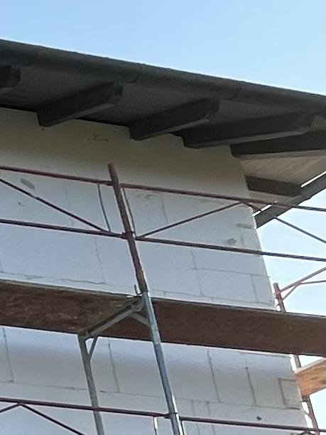

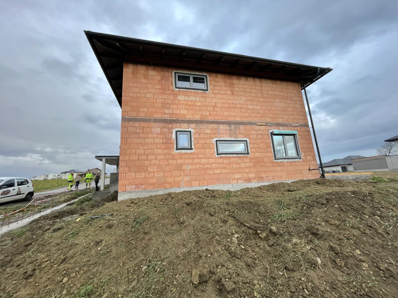

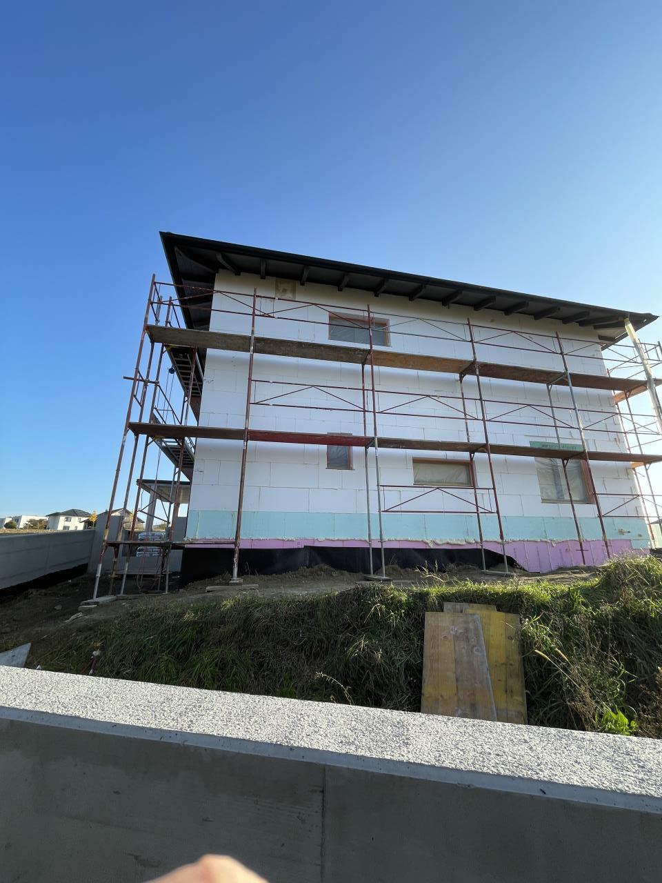

Hier ein Bild vom Rohbau und von der Fassade. Ob das mittels RandwulstPunkt Methode gemacht wurde weiß ich leider nicht.
2025/20250104512712.jpg
2025/20250104395720.jpg
2025/20250104659831.jpg
2025/20250104180150.jpg
Die Nahaufnahme des Fensters ist ein anderes als im oberen Beitrag, aber so in etwa haben alle ausgesehen.
  •  JoeSi
4.1.2025  (#5)
Bin kein Fassadenexperte, aber schon relativ viel Schaum.... und haben die Platten einen Stufenfalz?
  •  Patriick
4.1.2025  (#6)
Haben mich soeben erkundigt bei einer Person die 1-2x anwesend war und zugesehen hat. Es wurde das RandwulstPunkt Verfahren verwendet. An den Platten wurden  Klebespachtel viereckig aufgebracht sowie in der Mitte je 1-2 Spots.
Kein Stufenfalz. Das sind 20cm Austrotherm EPS Platten (100cm x 50cm).

Sind das nicht dieselben Flecken bzw. Stellen, die auch am EPS schon sichtbar sind?

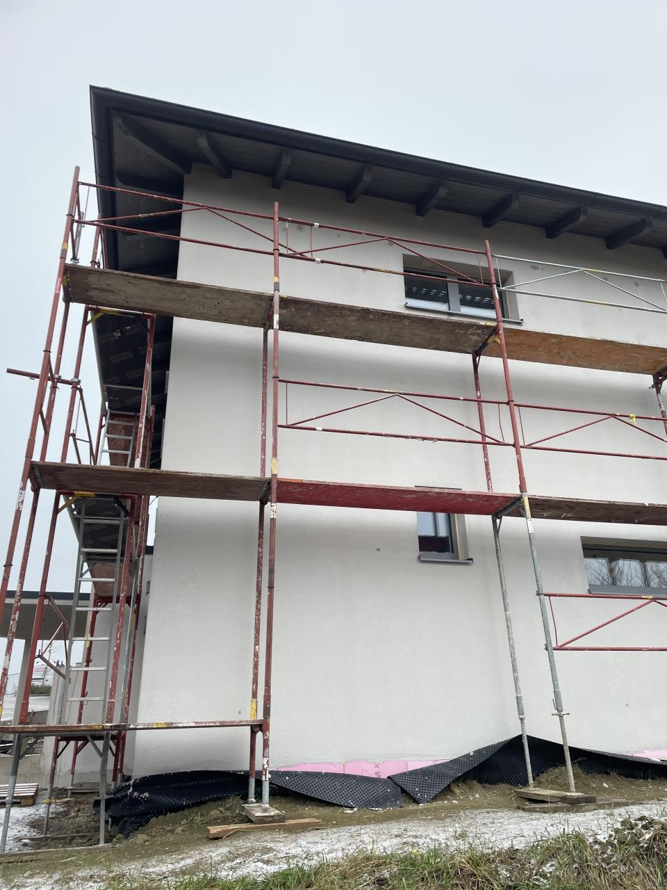

Heute habe ich erneut eine Runde gemacht und es sind wieder mehr Stellen nass als sonst. Es hat bei uns außen ca -1 - 0°C, ist tendenziell kälter als die letzten Bilder. Innen haben wir 19°C bei 64% Luftfeuchtigkeit (einheitlich, da keine Innentüren). Ich geb's zu ich hätte öfter lüften können, das werd ich künftig auch machen. Aktuell sind wir erst am Bodenlegen und sind daher nicht allzu oft Vorort.
Die feuchten Stellen liegen fast alle an einer identen Horizontalen und wenn man die Stellen mit dem EPS (vor Armierung) vergleicht, genau an jener Stelle, wo 2 Plattenstöße zusammen kommen. Wenn ich jetzt den Taupunkt (via ubakus) ausrechne, dann liegt dieser bei den genannten Bedingungen in der Fassade. Also laut meiner Theorie müsste die raumseitige Feuchtigkeit zwischen 2 Platten durch strömen (können), etwa der Mitte kondensieren und danach die Flecken bilden. Vergleichsweise bei ca +3-4°C verschwinden alle Flecken schlagartig.

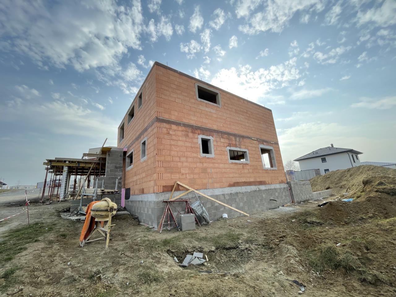

  •  Patriick
6.1.2025  (#16)
So sah der Rohbau vor dem Dach 2022 aus.
