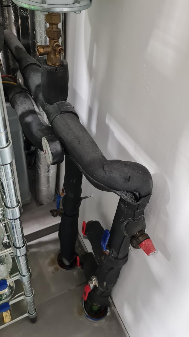

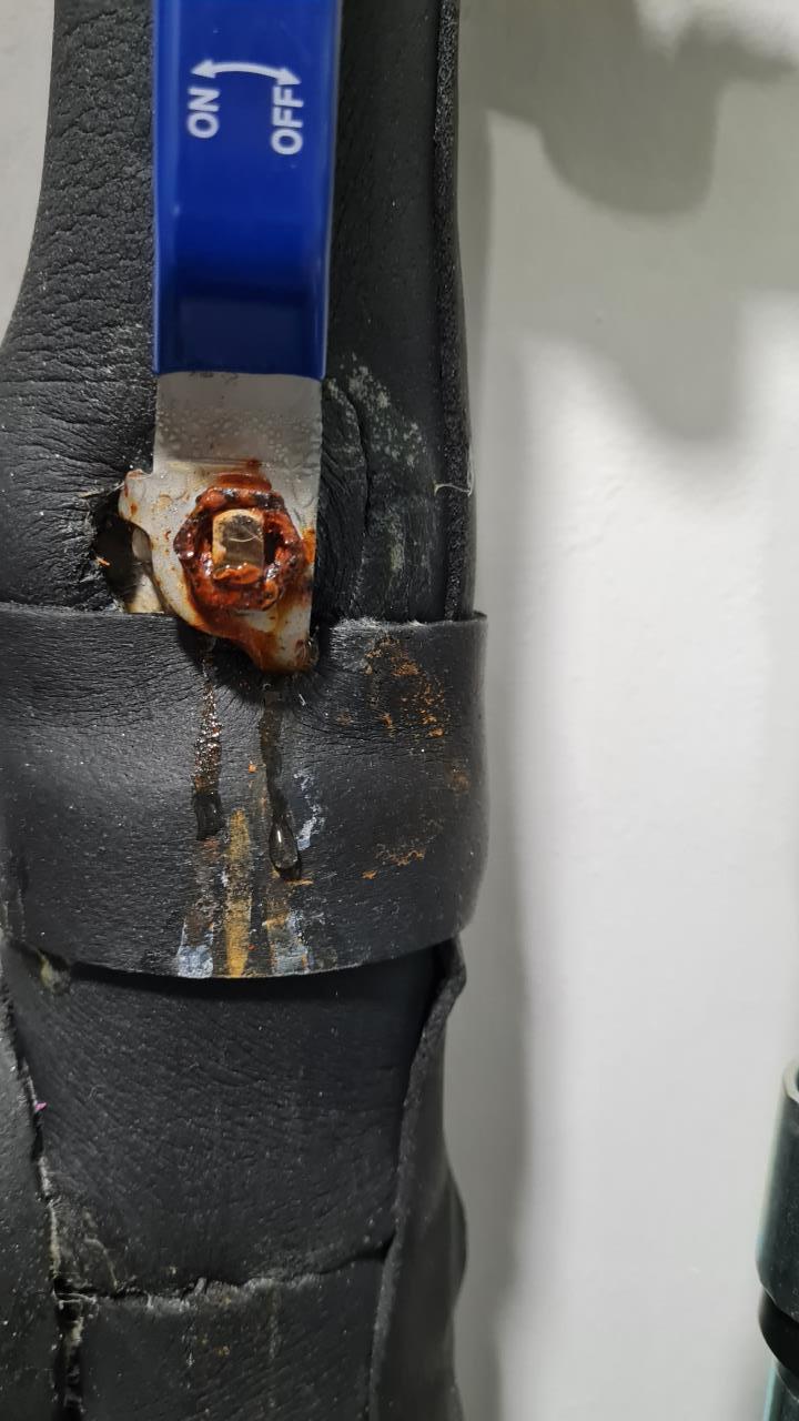

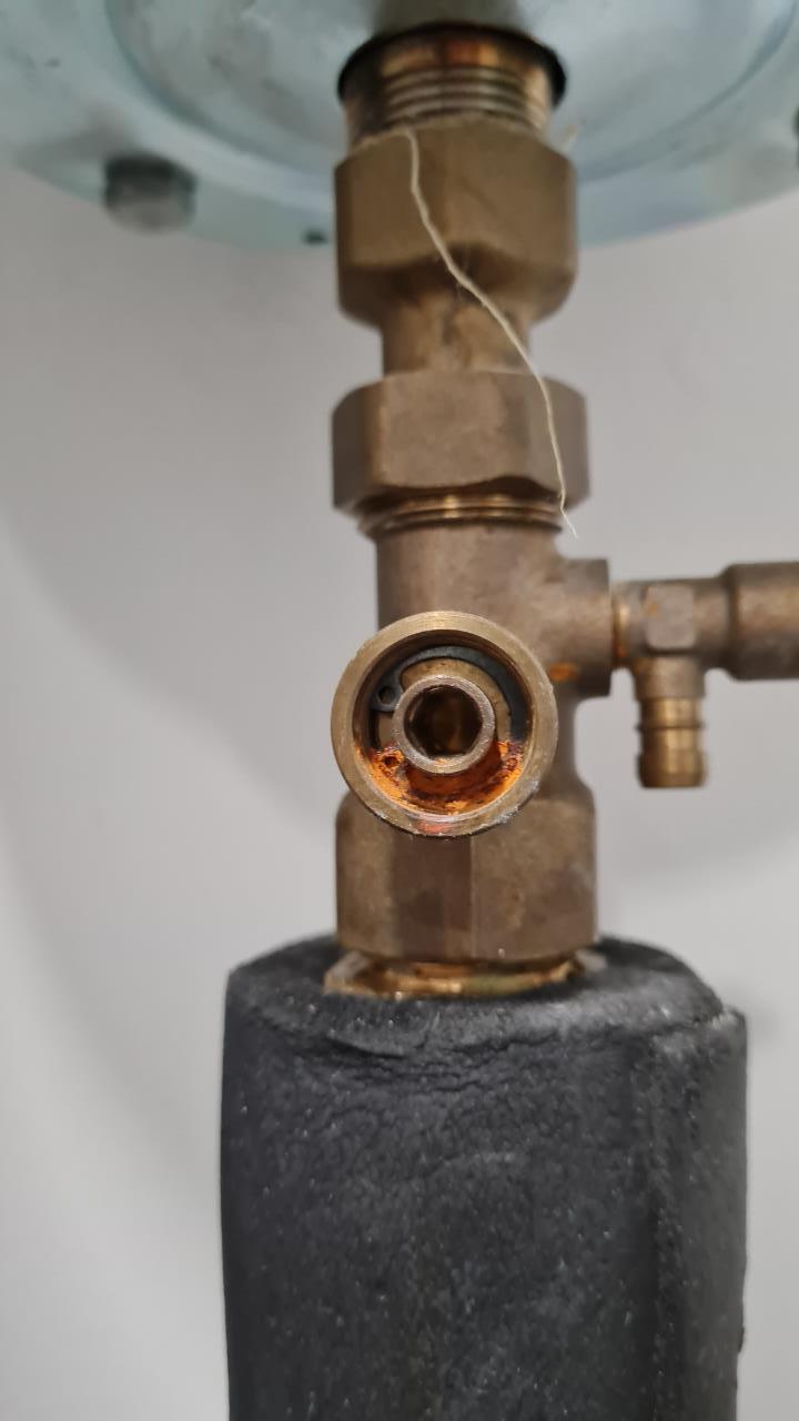

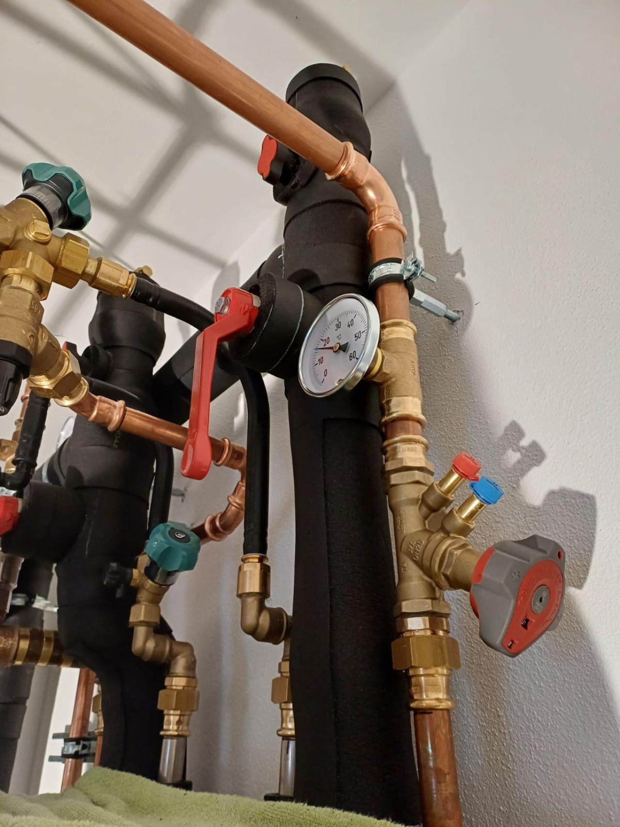

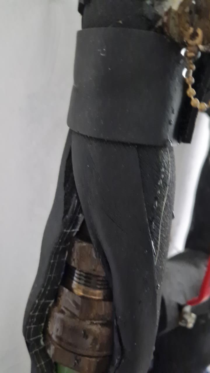

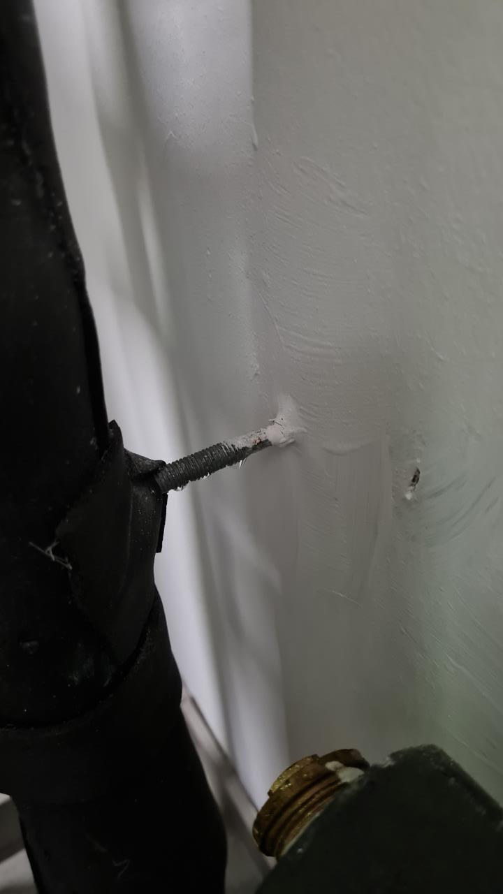

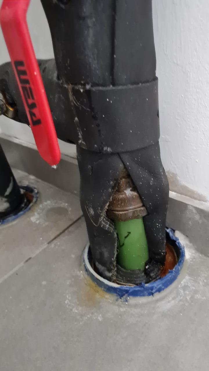

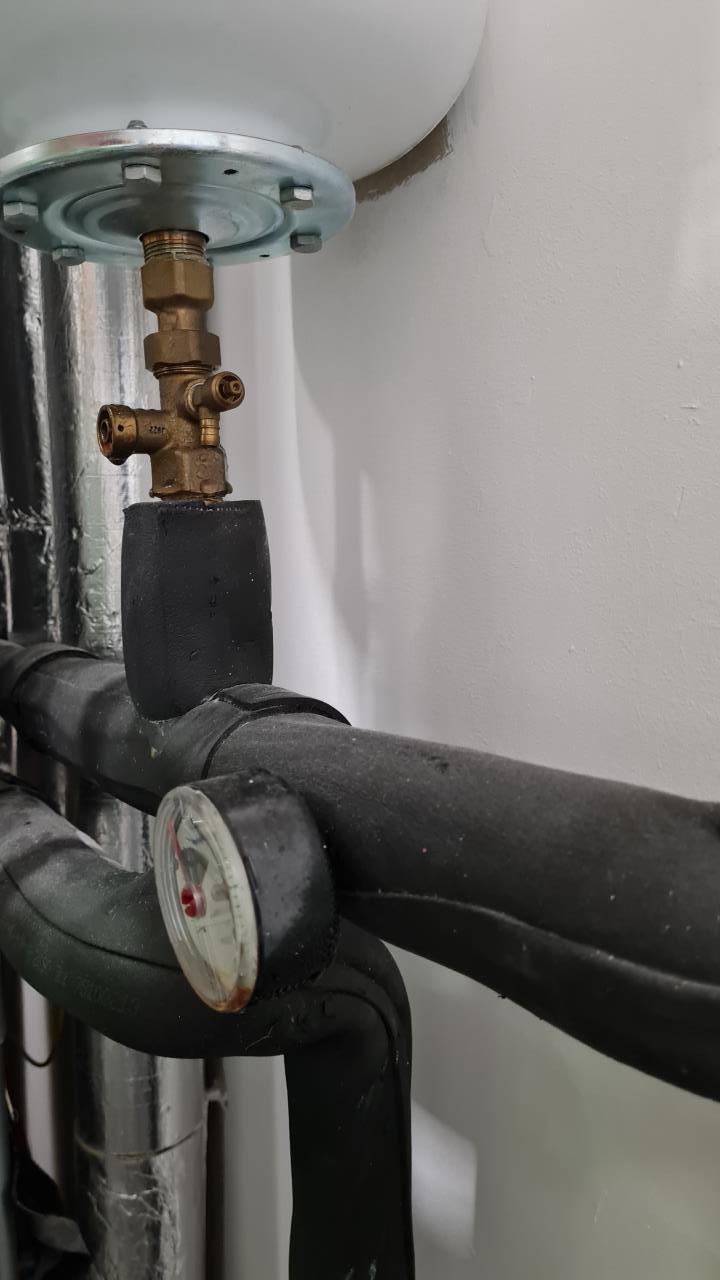

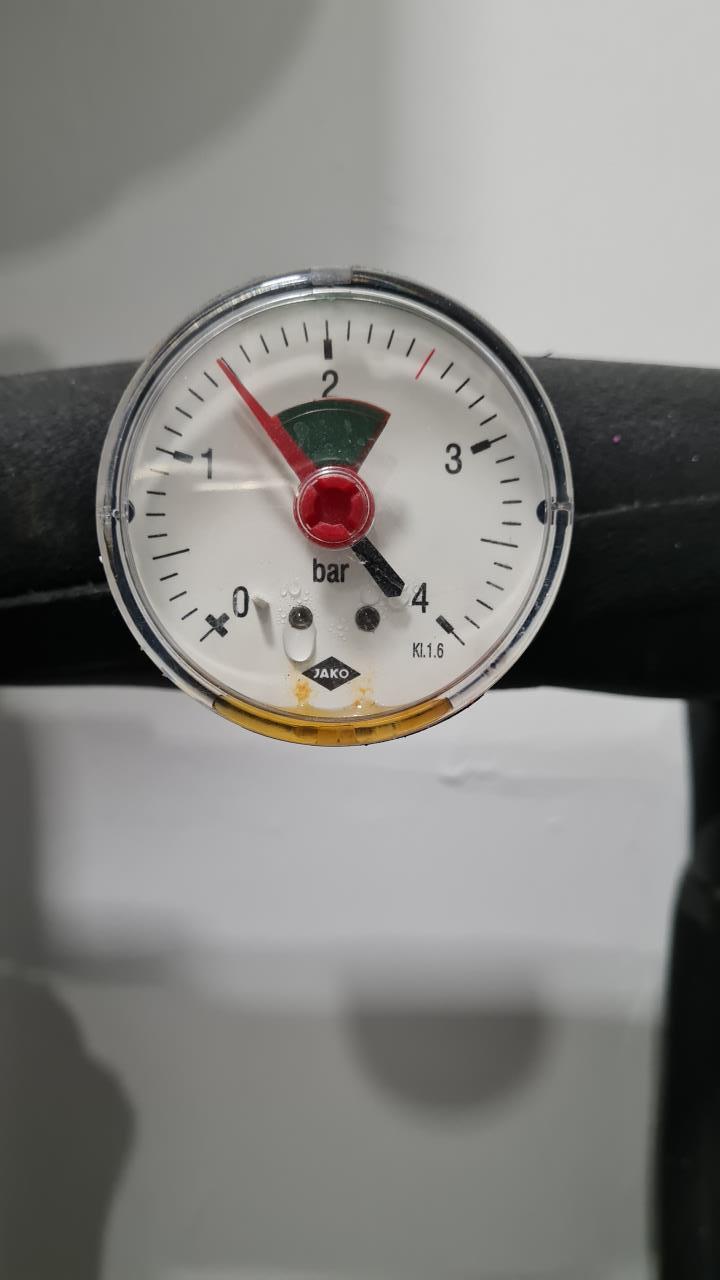

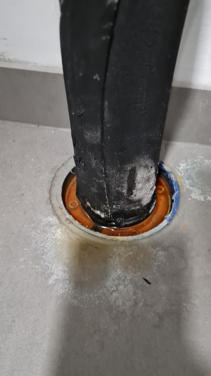

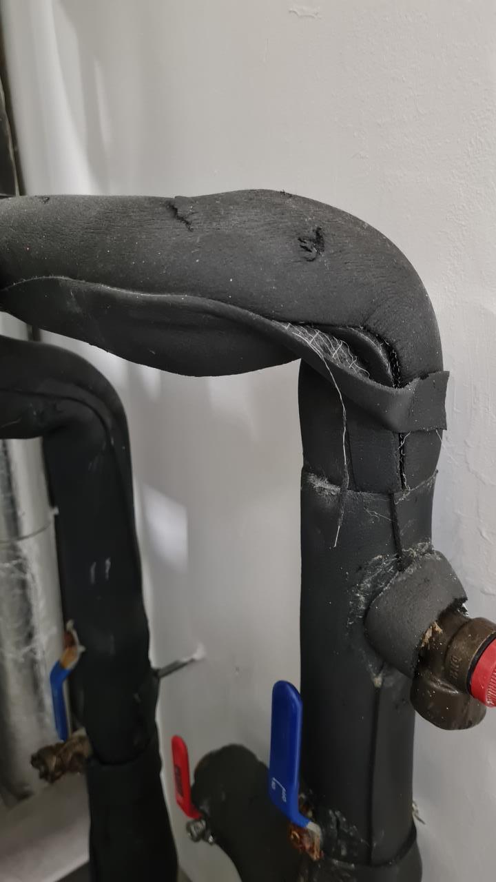

Ist es normal, dass hier so viel Rost ist?
Beim Manometer können wir es uns nicht erklären, warum.
Haben die Anlage im Okt. 23 installiert und seit 1.11.24 in Betrieb, ausgeheizt wurde im April/Mai 24.
Danke, Lalo

kalte rohre müssen diffusionsdicht isoliert werden, sonst gibt es halt kondensat.
besonders im ersten winter, wo eh noch viel feuchte im haus steckt.
überall, wo feucht-warme raumluft an kalte bereiche gelangen kann und der taupunkt unterschritten wird.
manometer sitzt da halt ungünstig an der stelle, weil es eiskalt wird und der rest ist einfach schlampig isoliert.

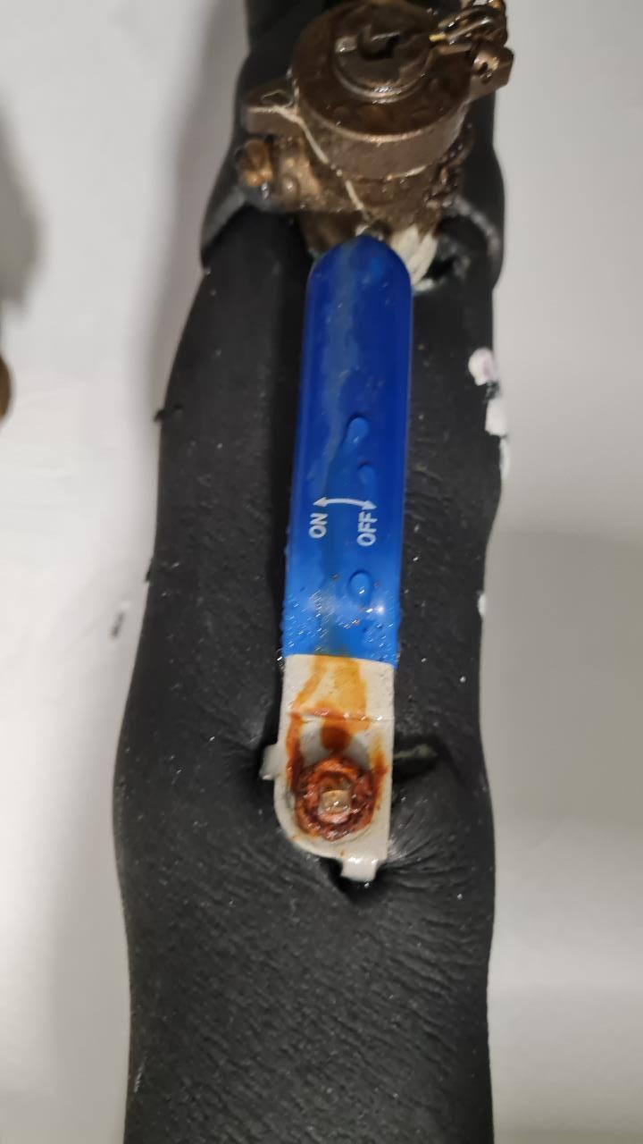

3.1.2025  (#2)
cacer schrieb: der rest ist einfach schlampig isoliert.
Ja. Das Material sieht dünn und schlampig verarbeitet aus.
Diese Füll- und Absperrvariante kann man so natürlich nicht umsetzen. An der Hebelschraube liegt Soletemperatur an, da kondensiert es massiv. Entweder ein geeignetes Produkt verwenden, das man ordentlich überdämmen kann, oder den Hebel abschrauben und dann dämmen.

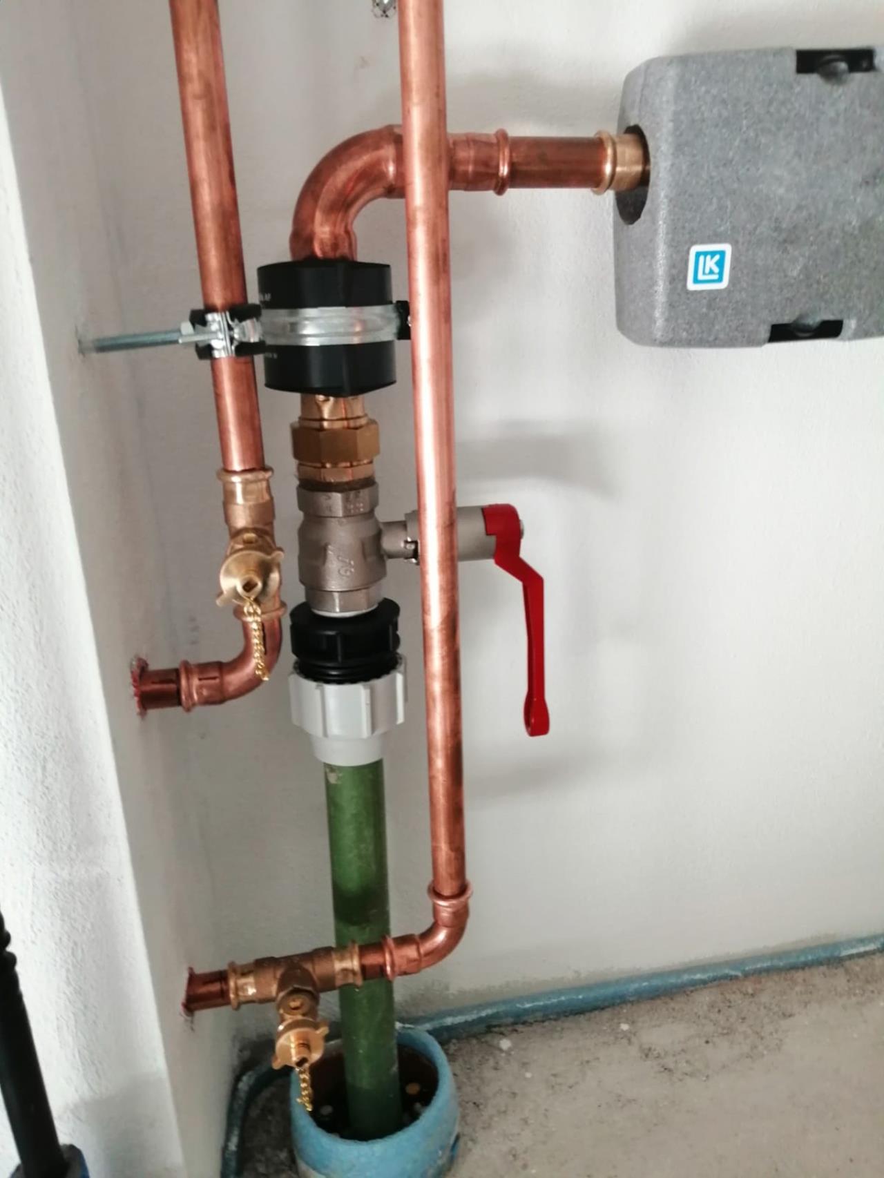

Produkt siehe hier:
https://www.lkarmatur.de/de/produkte/ventile/befullungs-abflussventile/lk-521-multifill-44467425/
Sieht dann so aus:
https://www.energiesparhaus.at/forum-wasserzuleitung-mit-armaflex-daemmen/69200_1#689342
  •  Romsch1
3.1.2025  (#3)
Sehr schlamig isoliert, wahrscheinlich auch die Stöße in Rohrrichtung ungenügend oder schlecht verklebt.
Bei den Kugelhähnen und Absperrungen sollte entweder drüberisoliert werden (Griff demontieren) oder mit Spindelverlängerungen.
Stichleitungen zum MAG eventuell zu kurz wegen längerer Isolationsstrecke..

6.1.2025  (#4)

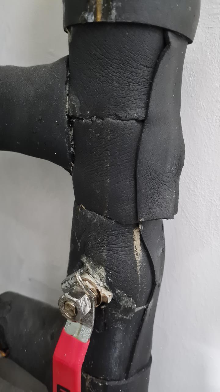

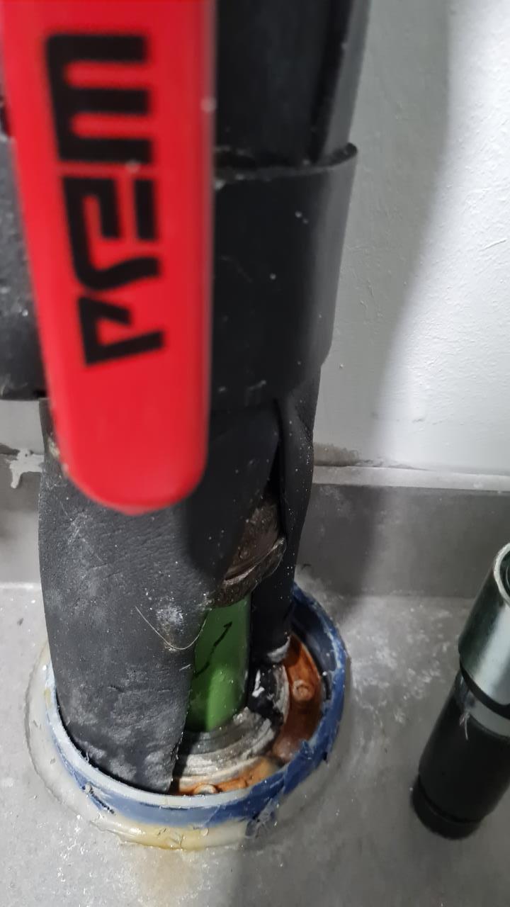

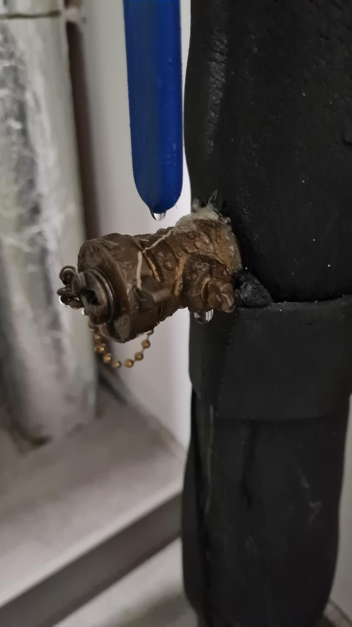

Ja, meine Laienaugen haben beim Anblick der Isolierung gleich bemerkt, dass hier nicht sauber gearbeitet wurde.
Installateur meinte, das kennt er von seinem Mitarbeiter, meistens macht er dann alles selbst neu und so soll es auch bei mir geschehen. Leider ist seither (Mai 2024) nichts passiert.
Natürlich sprach ich ihn des Öfteren an und wurde immer wieder vertröstet. Nun bittet er mir an, es von einem Profi isolieren zu lassen, wenn ich die Hälfte der Kosten bezahle (400/2=200 Euro).
Das sehe ich nicht ganz ein, schließlich wurde er damit beauftragt und bezahlt und soll es nun auch ordentlich machen.

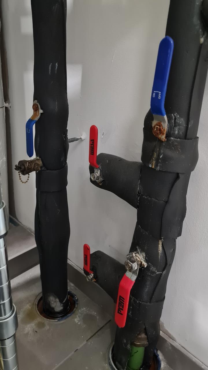

Ich würde nun gerne gut vorbereitet sein, wenn er dann mal kommt. Ich füge Fotos bei von Zustand der Isolierung.
Worauf muss ich aufpassen? Die blauen und roten Hebel werden abgeschraubt und dann wird einfach drüberisoliert? Wenn ich da mal dran muss, muss ich dann dort erneut isolieren, oder?
Die Schrauben an der Wand gleich komplett entfernen lassen?
Ich nehme an, dass alls runter muss und neu gemacht wird. Ich bitte um Hinweise, welche Stelle gar nicht geht und wie es gemacht werden soll stattdessen, damit ich dann gleich bei dem Arbeiten gut informiert bin darüber.
Ich danke euch sehr, Lalo

6.1.2025  (#5)
Ja geleck, selten soetwas - sorry - hingeschissenes gesehen.
Alles runter und neu machen lassen.

Lalo schrieb: worauf man aufpassen muss.

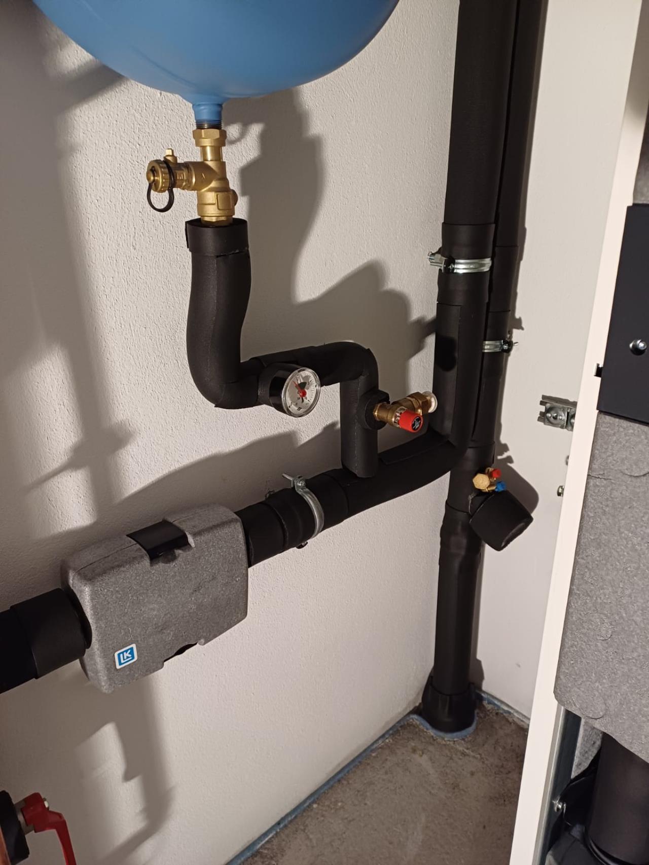

ausreichende dämmstärke des diffusionsdichten dämmstoff und alle stöße luftdicht verklebt.
so lange keine feuchte luft an kalte stellen kommt, passiert nix.
wenn dann nacher einige stellen zusätzlich noch mit armaflex-band überklebt werden und es nicht wunderschön ist, ist es aber auch nicht schlimm.
problem sind halt armaturen, wie das manometer, welches direkt am kalten rohr sitzt, weil es selbst kalt bleibt.
und das MAG, was nicht genug strecke zwischen kalter sole und gefäß hat.
da hätte man besser ein stück undurchströmtes rohr angesetzt, um das stück durch die strecke schon zu isolieren.
paar kompromisse bleiben immer.
ob man jetzt die griffe demontiert und überdämmt, oder sich aus etwas dämmung etwas zum drüberstülpen bastelt..., oder die griffe mit abstandsstück verlängert... einige möglichkeiten.
hier ist auch nicht alles perfekt, aber vielleich kannst du ein paar eindrücke mitnehmen:
https://photos.app.goo.gl/t7sZf939XcywQziP2

Wie dick ist eine ausreichende Dämmstärke?
7.1.2025  (#13)
19 mm Armaflex

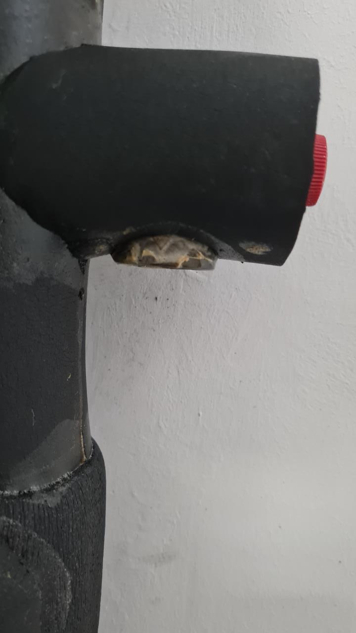

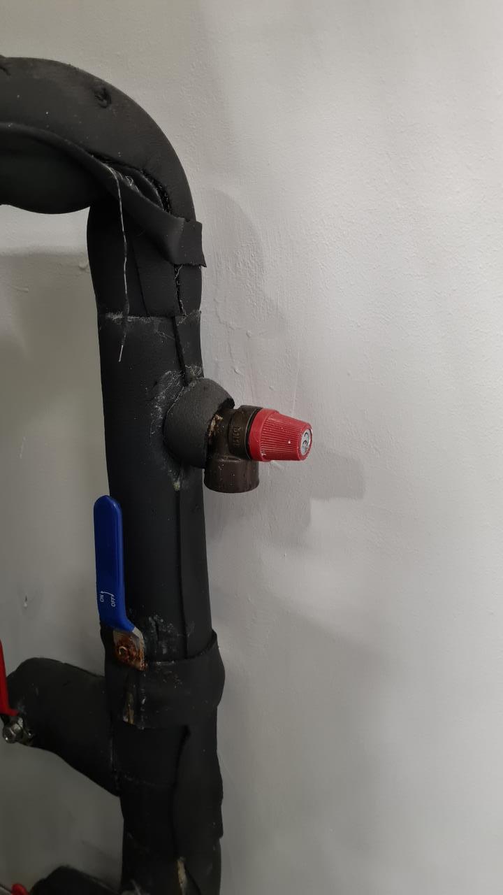

So, vom Installateur beauftragter Isolierer war jetzt da. Und es schaut sehr sauber aus.
Aber hier (siehe Foto) hat er nicht drüber isoliert. Es schwitzt hier nun natürlich.
Was mache ich hier? Lassen oder sollte ich hier etwas drübermachen?
Danke
2025/20250218189745.jpg
18.2.2025  (#15)
hallo Lalobe,
ich hab gehört es ist warm bei dir, besonders seit auch die wandheizung entlüftet ist und mitarbeitet ... 😉
das ist das überdruckventil des solekreises, wenn das auslöst - was es praktisch nie machen wird - kommt da unten sole raus. eine elegante lösung wäre wenn du da einen reservekanister drunterstellst. dein installateur kann dir sicher einen passenden übergang geben mit einem schlauchnippel auf den du ein stück gartenschlauch steckst das in den kanister hängt...
der erste winter ist sehr sensibel punkto kondensation. es gibt viel baufeuchte und die last ist höher, die sole dadurch kälter. das wird ab dem 2./3. jahr besser und solche armaturen/anschlüsse unkritischer bezüglich kondensation...
