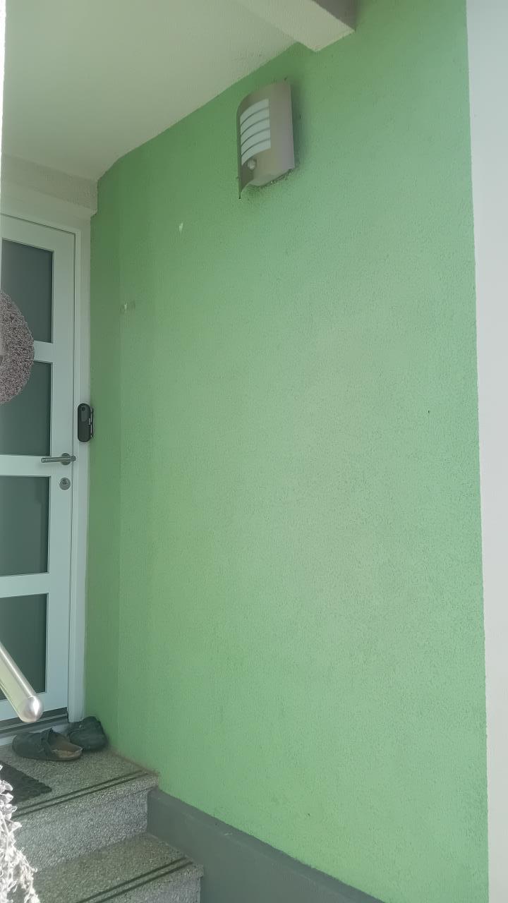

Nachträglich Kabel unter WDVS / Putz

Was ist dahinter? Ich würde in den Innenraum mit der Verkabelung gehen und drinnen stemmen und dementsprechende Dosen setzen. Aussen vlt eine Trägerplatte für das Bedienteil und dann sparst dir vlt. sogar den WDVS WDVS [Wärmedämmverbundsystem] aufzuschneiden. Aussen musst sonst den gesamten Bereich neu Putzen/Malen damits wieder sauber wird. Die einfache Variante als "Murks" mit kleinem Kabelkanal in der Ecke bis zur Lampe rauf. Würd es aber immer vermeiden wollen den WDVS WDVS [Wärmedämmverbundsystem] zu beschädigen/minimieren und ein Trafo Aussen zu verbauen. |
Hinter der Grünen Wand ist ein Büro. Aber auf der Wand ist weit und breit keine Dose. Erst auf der anderen Raumseite. Und dafür den ganzen Raum aufstemmen würde ich vermeitden wollen. Da dies zuviel Dreck dafür macht. Kabelkanal ungern, da der immer billig aussieht. Deshalb bleibt mir glaube ich nur das aufmachen vom WDVS WDVS [Wärmedämmverbundsystem]. Das malen au0en stört mich nicht, den die Fassade muss ich eh irgendwann neu malen mal. Da sie nicht mehr schön aussieht. Oder wären noch andere Ideen vorhanden? |
