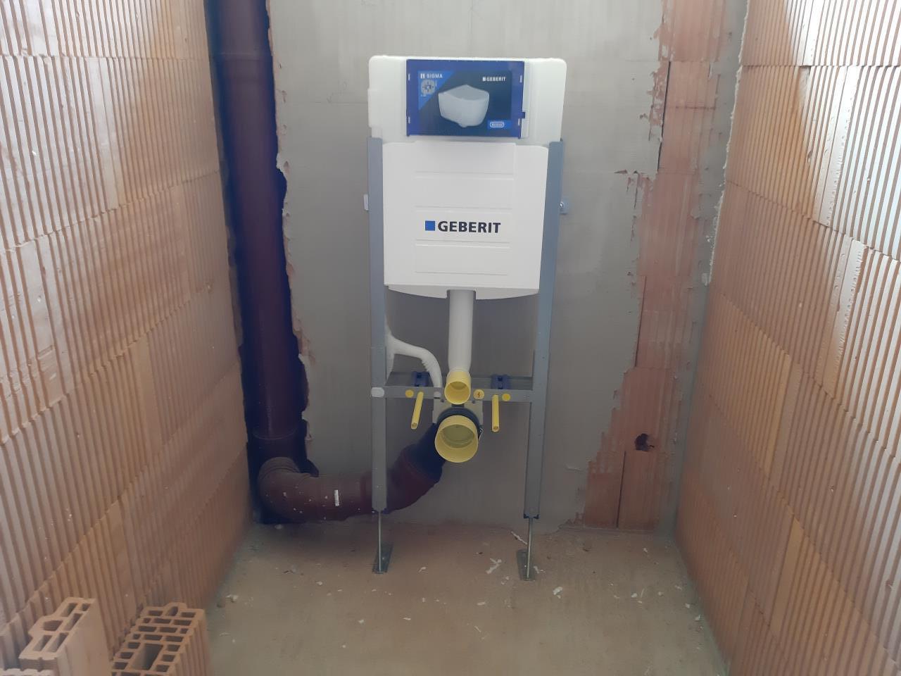

Wir haben den Aufstandsbogen fürs WC in der Ecke gemacht und müssen jetzt vom WC in die Ecke verziehen. Da bin ich mir nicht ganz sicher, wie das idealerweise gemacht werden sollte. Die horizontale Entfernung ist ungefähr ein halber Meter und wir haben vertikal ungefähr 35 cm Platz für die Leitungsführung.

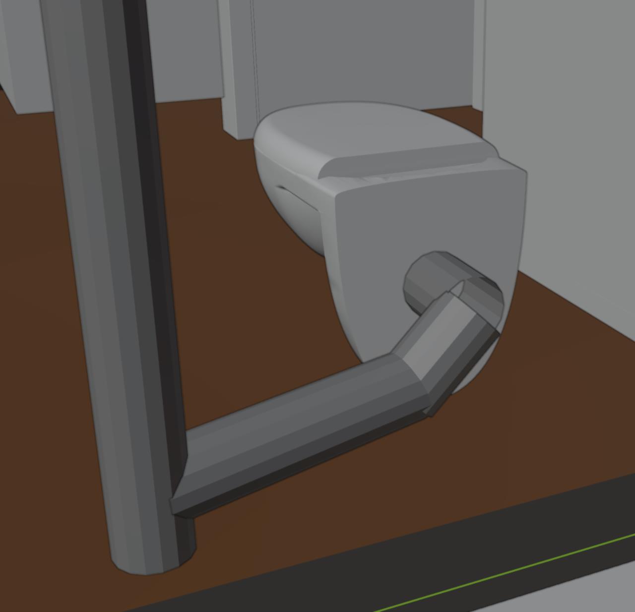

Variante 1: Vom 90°-Bogen im Vorwandelement über einen 45°-Bogen in ein gerades Stück. Diese Variante ist in der Aufbauanleitung gezeichnet. Ich weiß aber nicht, ob sie das Optimum ist. Gleich am Anfang gehts da ja aus der Horizontalen kurz in ein 45°-Gefälle.

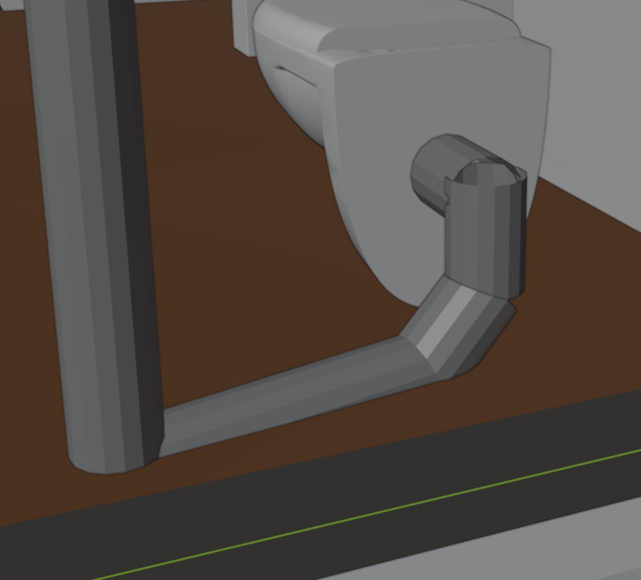

Variante 2: Den 90°-Bogen vom Vorwandelement nach unten drehen und über einen zweiten 45°-Bogen umlenken. Da hätte das Material eine kurze Freifallstrecke, um Fahrt aufzunehmen, müsste dann allerdings nochmal komplett die Richtung ändern.

bei uns wurde Variante 1 realisiert. Ob diese besser ist wie die andere kann ich dir nicht sagen.

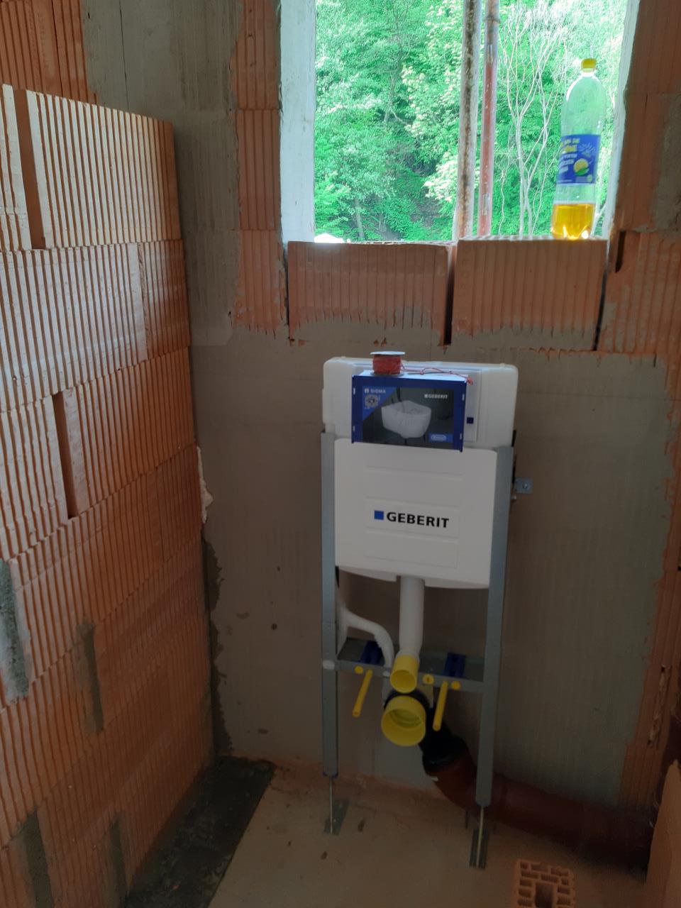

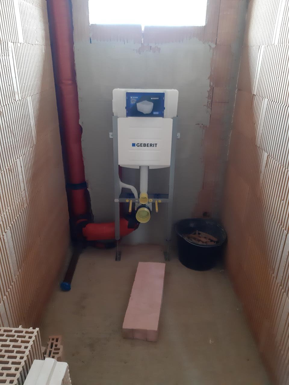

ich habe es so gemacht...
EG

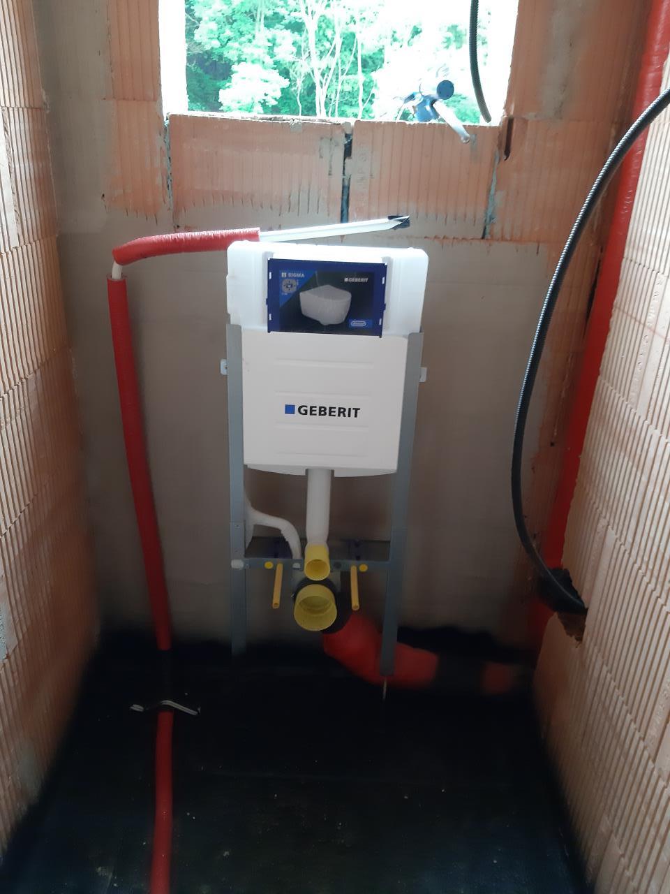

OG

wird beides funktionieren.
Aber Variante 1 ist die "übliche" Ausführung
