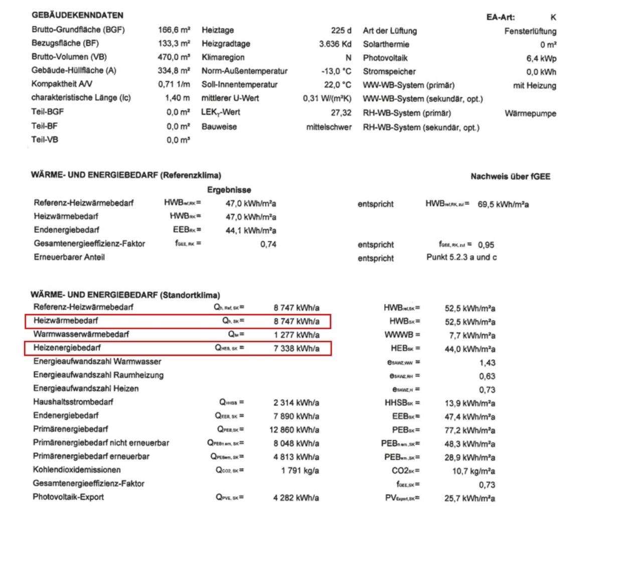

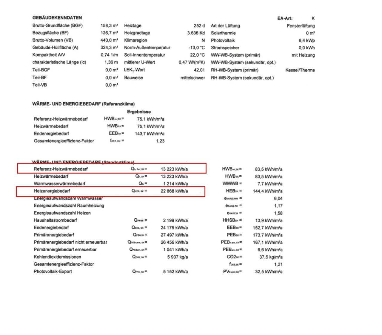

Die 22.868 entspricht dem, was ich auch so ca an Gas verbraucht habe.  Aber die 7.338 können nicht der berechnet Verbrauch von Gas danach sein -  wäre doch viel zu wenig. Wurde hier bereits die Wärmepumpe einkalkuliert, dass das der Energieverbrauch der WP WP [Wärmepumpe] ist, das wäre aber doch allerdings wieder zu hoch?
Berechnung mit alten Gebäudedaten
2024/20241229278309.jpg
Berechnung mit neuen Daten
2024/20241229870965.jpg

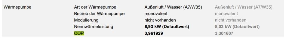

Den Punkt gibt es auch im EA EA [Energieausweis], aber keine Ahnung was mir der sagen soll. Sind die 6,93 die benötigte KW Leistung bei A7/W35 und der dazugehörige Durchschnitts-COP. 🤔

Dass der Wärmeverlust durch eine thermische Sanierung deutlich sinkt, ist schon im Bereich des Möglichen. Müsste man im konkreten Fall mit allen Daten nachrechnen, aber scheint mir mit den vorliegenden Infos nicht unplausibel.
Die Angaben zur WP WP [Wärmepumpe] sind im besten Fall geraten und haben eher weniger mit deinem Haus zu tun.

Der HEB (Heizenergiebedarf) stellt die Endenergie dar, die grob gesagt für die Heizwärme und das Warmwasser benötigt wird. Endenergie ist bei der Wärmepumpe Strom, der über die Leitung rein oder als PV vom Dach kommt.
Für die Beurteilung und Auslegung einer Wärmepumpe ist der HEB irrelevant, hier interessiert uns nur der HWB, der Heizwärmebedarf. Wie man den HWB interpretiert, findest du im verlinkten Thread.
Die Angabe der Wärmepumpe im Energieausweis ist ein völlig beliebiger Defaultwert ohne irgendeiner Aussagekraft. Keinesfalls kannst du damit eine Dimensionierung vornehmen.
Und ja, natürlich kann das sein bzw. muss es sein, dass der HWB bei einer thermischen Sanierung deutlich sinkt, das ist ja der Zweck dieser Maßnahme.

Aus welchem Jahr ist der ursprüngliche EA EA [Energieausweis]? Früher waren die noch nicht so genau wie heute. Man hat nicht soviel Wert auf die exakte Erfassung der Bauteile gelegt. Lange Zeit galt unter Bauherren an den Ersteller "schreib irgendwas rein, damit ich die Baubewilligung bekomme". Das wurde dann teils besser, teils schlechter ausgeführt. Dazu kommt das Nutzerverhalten und die alte OIB mit Raumtemperatur von 20 Grad. Wenn dann 24 Grad gefahren wurde, macht das schon einen Unterschied.

HWB vor der Sanierung zu HWB nach der Sanierung, hat jetzt nichts mit der WP WP [Wärmepumpe] zu tun. WW kommt halt je nach Verbrauch noch hinzu ca. 2-4 MWh/a.

Den künftigen Verbrauch laut Sanierungs-EA kannst du über den Wirkungsgrad (Annahme 90%) hochrechnen.
8.747 / 0,9 = 9.719 kWh in Gas, dazu noch deinen bekannten WWWB addieren.
