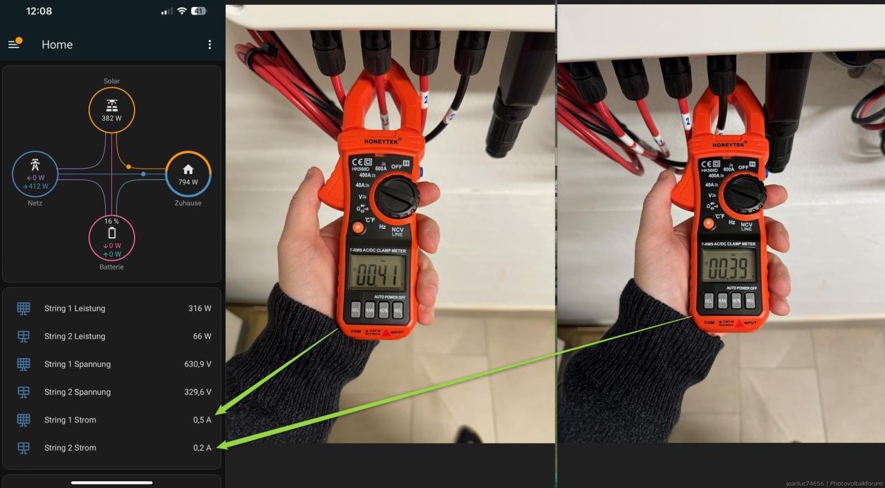

ich hatte mit dem GE15K-ET die Erfharung gemacht dass einfach die interne Strommessung der Strings nicht korrekt ist - die Leistung jedoch wieder passt.
Das habe ich festgestellt indem ich mit eine Messzange an den Strings nachgemessen hatte.
Gerade beim Starten bzw. bei Schwachlicht sieht man es schön, dass da z.b. Messtoleranzen bzw. Fehler von bis zu 0,5A auftreten können.
Habe das eh im pv-forum ausführlich beschrieben.
Die Spannungen betrifft es nicht, die passen soweit bzw. kann ich extern eh nicht messen.
Momentan verhält es sich so: String 1 geht sobald Spannung anliegt sofort immer auf 0,2A - auch abends bis die Spannung weg ist. String 2 Spannung kommt immer später und dauert noch einige Zeit bis die ersten 0,1A angezeigt werden. Misst man mit der Stromzange nach sind die Ströme aber in der Früh bzw. bei Schwachlicht immer gleich und umgerechnet auf die Leistung passt es wieder.
Hier ein schönes Beispiel:
2025/20250108328891.jpg
Auch ein Problem ist wohl die Start-Reihenfolge. Weil auch hier verhält sich diese Messung unterschiedlich und weißt teilweise größere Diskrepanzen auf.
Man muss die Anlage komplett abschalten, ca. 10-20 min ruhen lassen, neu starten, warten, DC-Schalter ein, warten, dann den Schnell-Assistenten durchlaufen lassen und abschließen und schon ist das Verhalten wieder anders.
Was ich da schon alles probiert habe. Umstecken (dachte es liegt an den MPPTs MPPTs [Maximum Power Point Tracker] des Wechselrichters), auch ein WR WR [Wechselrichter]-Tausch seitens Goodwe und sämtliche Updates halfen da bis heute nichts dass das zumindest "sauber aussieht".
Aber nachdem ich das immer mit der Stromzange gelegentlich mal nachmesse und die Leistung mit dem PVGIS so ziemlich passt lebe ich damit. Zeigt er halt im finstern am Abend noch für 130 Watt an, was solls das wird jetzt die

Vermutlich ist es bei deinem zweiten "DT17" ein ganz anderes Thema. Aber ich hab das Thema momentan damit abgehakt dass die intere Messung nicht passt, die Leistung generell durch Nachmessen passt auch auch saubere Neustarts notwendig sind damit es sich richtig einregelt - da gibts wohl ein Thema mit dem MPPT MPPT [Maximum Power Point Tracker]-Regelung dass sich der WR WR [Wechselrichter] das "merkt" und es dann vl. falsch herum läuft. Ist alles ein Mysterium bei dem Ding... :)

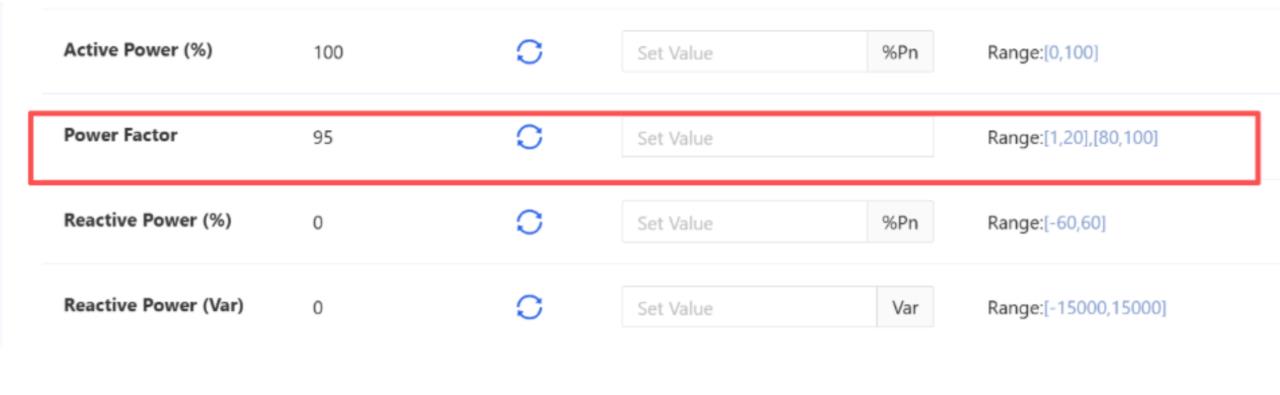

Ist zwar eher ein Monolog, aber das Problem scheint sich gelöst zu haben.
Nach einigen Updates und nicht ernst genommenen Reklamationen (u.a. auch hinsichtlich nicht unerheblicher angezeigter Blindleistung), hat der 3rd Level Support rausgefunden, dass der Leistungsfaktor auf 0,95 war. Obwohl da vom Solarteur oder mir nie etwas eingestellt wurde.
Wie auch immer, nun scheint die PV-Leistung deutlich besser zu passen. Auch wenn immer noch eine minimale Blindleistung angezeigt wird, wieso auch immer.

Hi Jean-Luc, das hat bei mir der 3rd Level Support von GW gemacht und ich habe nur u.g. Screenshot bekommen.
Hast du auch einen Goodwe DT Wechselrichter und wird bei dir auch Blindleistung angezeigt?
Es ist jetzt deutlich besser bei meinem, aber es wird immer noch um die 0.35kVar Blindleistung angezeigt, egal bei welcher Leistung.
Ich habe beobachtet, dass bei unter 500W von den Modulen der Output nahezu auf 0 runtersackt. Darüber passt es allerdings einigermaßen gut. Ist schon merkwürdig.
