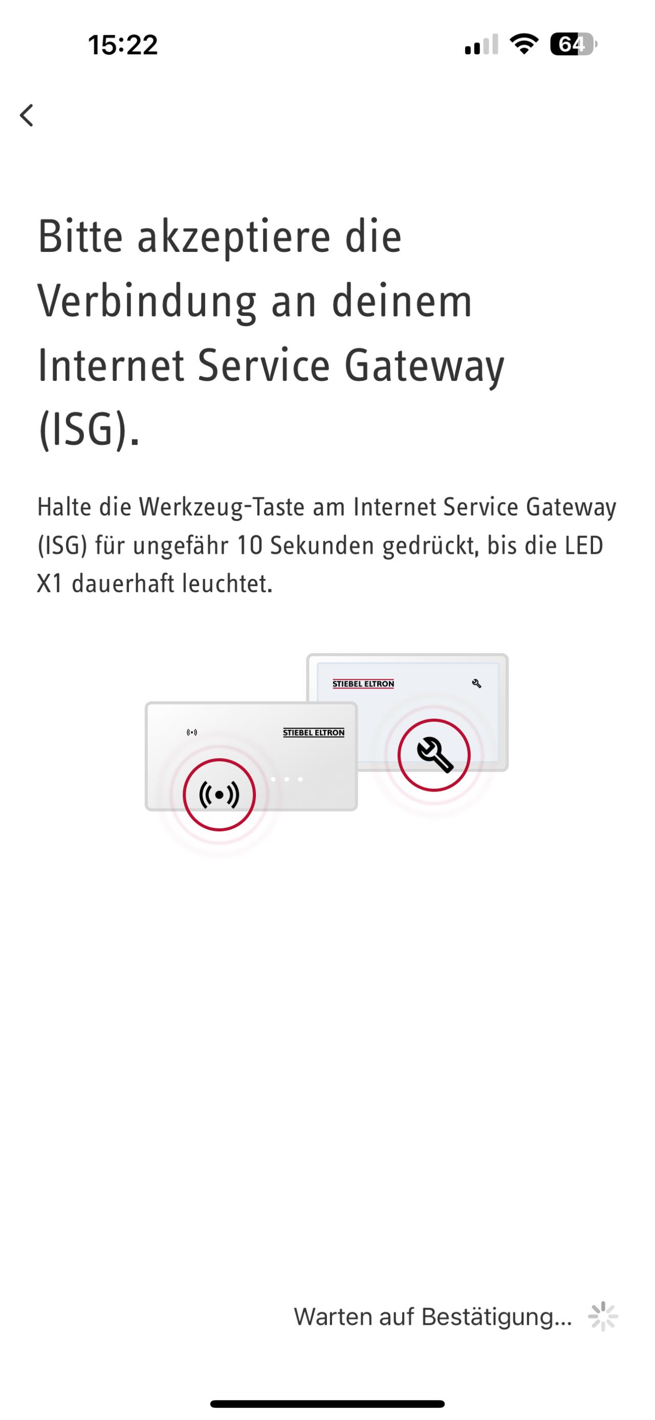

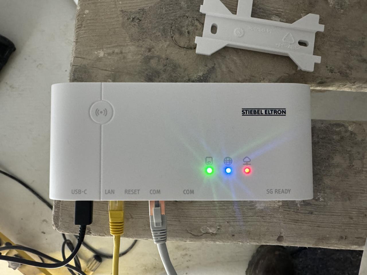

Hallo Zusammen,
richte grad mein ISG Connect von Stiebel Eltron ein.
Alles ok soweit - nur sagt die App ich soll die "Werkzeugtaste" drücken. Ich finde am ISG Connect aber beim besten Willen keine solche Taste.
Vielleicht hat hier jemand das neuere ISG Connect schon eingerichtet und weis weiter.

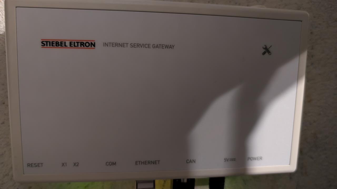

Du hast offensichtlich ein anderes ISG. Bei mir sieht das so aus.

ja, das connect gibts noch nicht so lange. Die Anleitung ist aber scheinbar noch die alte 😂 jedenfalls gibts da keine solche Taste bei mir

Update: falls nochmal jemand das Problem hat: die "Werkzeugtaste" ist beim neuen ISG Connect das WLAN Symbol. Sieht absolut nicht aus wie ein Knopf und hat auch keinerlei haptisches Feedback. Ist aber scheinbar ein Knopf.
Der Zugang geht jetzt bei mir. Leider ist der Informationsgehalt in der App echt unterirdisch wenig :(
