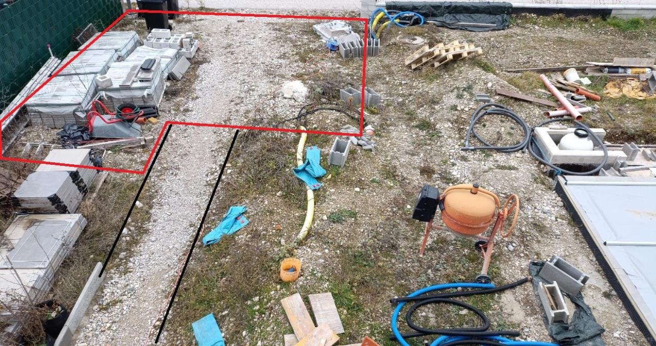

Wir wohnen nun schon seit einigen Jahren im Haus. Allerdings ist unser Garten leider noch immer nicht fertig ist. Nun wollen wir für nächstes Jahr so schnell wie möglich die Grünfläche anlegen damit unsere Tochter den Garten auch endlich nutzen kann.
Aktueller Problembereich ist der Bereich des Gartens in dem der gedachte Parkplatz, der Gehweg zum Haus und die Grünfläche aufeinander treffen.
Im folgenden Bild gezeigt soll der Rot markierte Bereich gepflastert werden. Schwarz ist als Gehweg gedacht. Dieser führt zur Eingangstür. Der soll eine Grünfläche werden. Die Erde dafür lagert rechts außerhalb des Bildes:
2024/20241222186482.jpg
Frage die ich mir nun stelle ist, was die beste Reihenfolge ist um nun weiter zu machen. Mangels Platz am Grundstück mussten die Pflastersteine auf der zu pflasternden Fläche gelagert werden.
Auf der Schotterfläche wurde bereits die Erde abgezogen und einmal mit Frostschutzmaterial aufgeschüttet (rund 3 Jahre her). Trotzdem müsste sie durch Unkrautwachstum und weil auch etwas Erde draufgekommen ist einmal abgezogen werden vor dem Pflastern.
Meine gedachte Reihenfolge war nun wie folgt:
1) die zu pflasternde Fläche freiräumen (Pflastersteine würde ich auf neue Paletten rechts neben dem Bereich umschlichten
2) Fläche oberflächlich abziehen
3) Randleisten in Beton setzen
4) Fläche auffüllen und pflastern
5) Gehweg fertigstellen
6) verbleibende Erde verteilen und Humusschicht + Rollrasen drüber
Hauptbedenken sind, dass  ich nach dem Pflastern nicht mehr so einfach mit dem Bagger reinkomme.
Ist das klug oder sollten wir doch zuerst die Erde verteilen, danach Randleisten setzen. Dann erst Pflasterfläche und Weg fertigstellen? Oder würdet ihr es ganz anders machen?

Würde zuerst die Erde abziehen. Randleisten setzten. Rasen anlegen und erst am Ende pflastern (gleich den Gehweg mitpflastern wenn der ins Haus führt). Wenn du mit Pflastern anfängst hast du durchgehens den Dreck vom Garten drauf. Ist vor deinem Eingang in den Garten Straße oder Gehweg? Sonst würd ich wenn der Bagger wieder rausfährt die Pflastersteine dort hinausheben lassen. Diese Fläche sollte ja in ein paar Tagen gepflastert sein.

Gepflastert wird nur die rote Fläche. Für den Geweg haben wir 120x60cm Feinsteinzeug.
Das Umräument der Paletten der Hand spare ich mir wohl auch mit einem Bagger nicht. Die Paletten auf denen die Steine liegen sind leider schon sehr morsch - ich fürchte die halten das Hochheben mit dem Bagger nicht aus. Vor der Einfahrt ist eine Straße - ist aber eine Sackgasse. D.h. die Paletten dort am Straßenrand neben dem Zaun aufstellen wird auch kein Problem sein
Ich hatte auch überlegt zuerst die Erde grob mit dem Bagger zu verteilen und am Rand zur Pflasterfläche ein paar kleine Haufen zu machen. Wenn die Randsteine mal gesetzt sind, kann ich mit dem Bagger nicht mehr nach hinten fahren. Außer ich lasse ihn mir über den Gartenzaun heben, was wieder Extraaufwand wäre. Da könnte ich dann den Rest der Erde einfach mit der Hand and die Randleisten ran arbeiten

Zuerst die Pflasterarbeiten, dann erst den Rasen. Die Rasenfläche - insbesondere wenn noch so jung - leidet sonst sehr.
Wie meinst du das - der Rasen leidet darunter?
Wenn dann könnte ich mir auch vorstellen im Frühjahr die Erdarbeiten und Rollrasen zu verlegen. Dann im Herbst die Pflasterarbeiten zu machen.
24.12.2024  (#5)
Weil auf den direkt angrenzenden Rasenflächen im Zuge der Arbeiten viel herumgelaufen und schweres Material abgelegt werden wird etc.
Achso klar, hab zu kompliziert gedacht 😄
Ja. Ich glaub ich werde bei der Variante Pflastern zuerst bleiben. Danke
