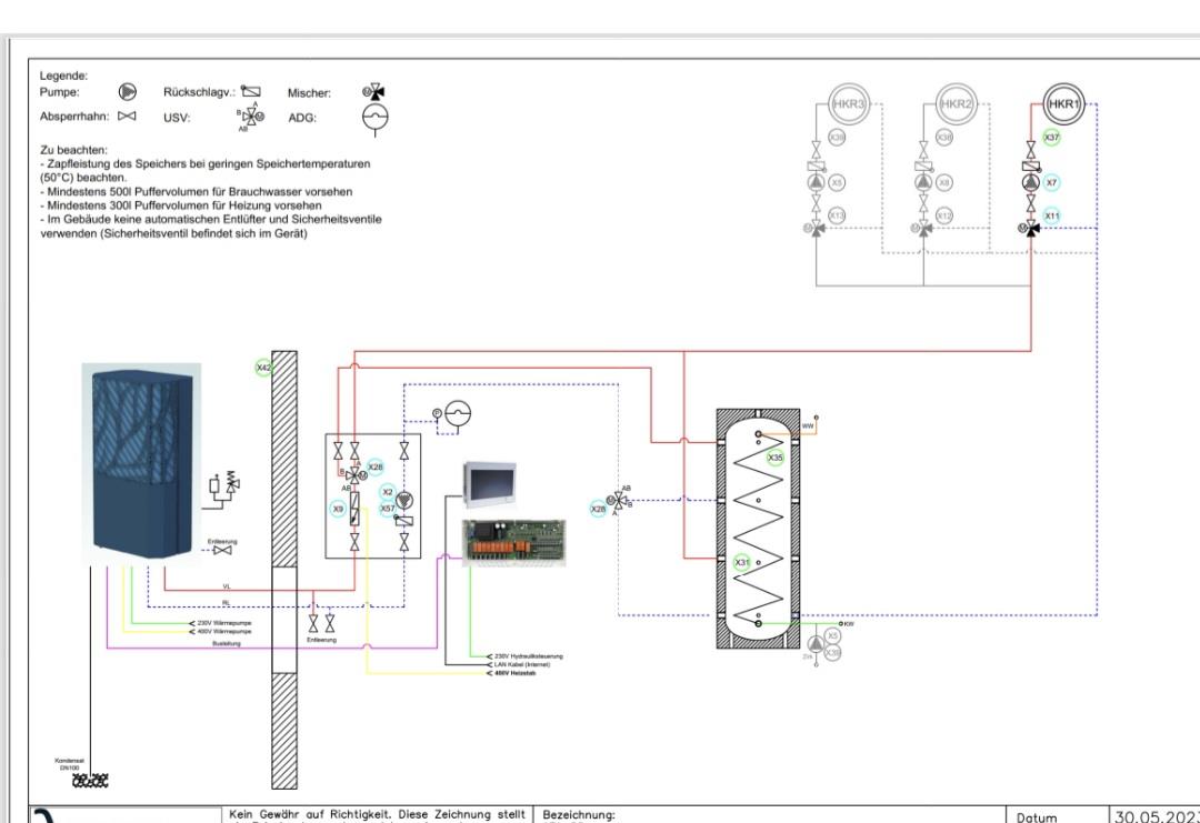

Das ist die Funktionsweise Überströmer Reihenpuffer, passt.
Hast noch ein Schema für uns wie es aussehen soll, nicht dass doch iwie Verwechslung statt findet und deine Anlage schlecht gebaut wird

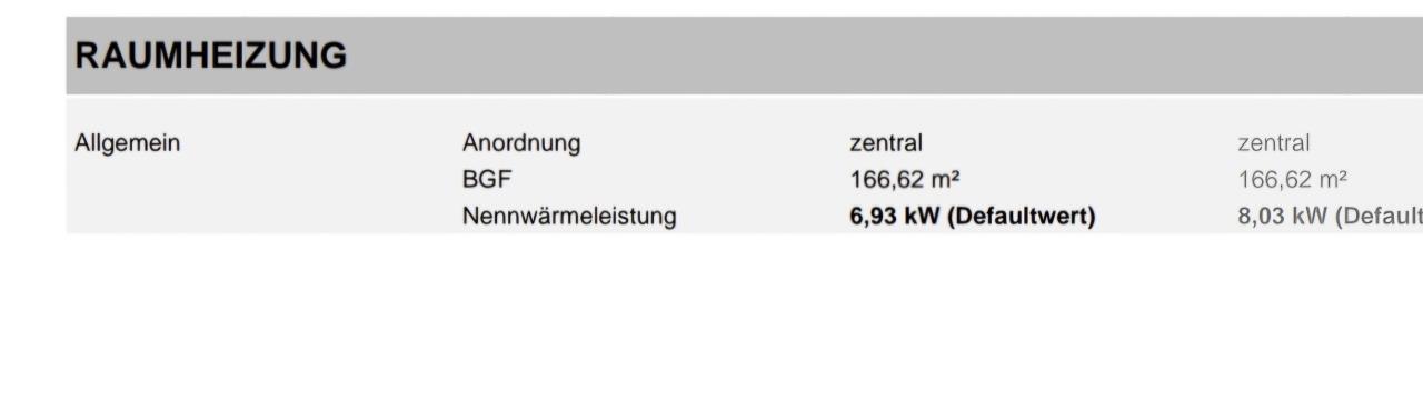

26.12.2024  (#9)
Habe derzeit nur den Plan der Lambda, die zuerst angeboten wurde. Aber ich denke, so soll auch die Pana vertraut werden.
Momentan tendiere ich eher zu 9KW LT anstatt zur 9 KW TCsp
Laut Energieausweis ist auch eine Nennleistung von 6,9 angegeben beim Heizwert

27.12.2024  (#10)
So solltest du deine Anlage nicht erstellen lassen.
1. Puffer parallel- schwachsinnig, egal wer dir was anderes erzählt
2. Puffer mit Friwa Wendel d.h. ein Kombipuffer.
Dem Heizi würde ich die Türe zusenden wenn er draußen steht.
Den Puffer austauschen gegen Puffer mit Friwa bei hohem Warmwasserverbrauch oder Brauchwasserspeicher.
Heizsystem direkt mit Puffer im Rl und Überströmventil

Heisenberger schrieb: Aber ist das paralell?
Dein gezeigtes Schema definitiv. Da ist eine 2. PUMPE mit Mischer und dein Weg zum Puffer ist nur ein TStk

27.12.2024  (#14)
Handelt es sich dabei um einen Parallel mit Stichanbindubg? Soll ja nicht so schlecht sein? Nichtsdestotrotz frag ich nach warum er es so geplant hat.
https://energiewende.eu/pufferspeicher-fuer-waermepumpen-vor-und-nachteile/

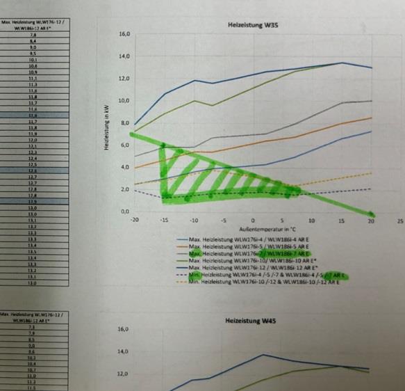

27.12.2024  (#15)
21000kwh ×0,8 Kesselverluste/2000 Betriebsstunden= ca 8,5 kw, diese bei NAT im Diagramm eintragen
2024/20241227690592.jpg
So sieht das dann in etwa aus

28.12.2024  (#16)
Danke, habe ich es so richtig verstanden?
Ich habe eine erwarteten HWB laut Energieausweis (siehe oben) von 8.800 nach den Sanierungsmaßnahmen. Danach habe ich kein Gas mehr also also wäre dass dann 8.800 durch 2.000 = 4,4 bei NAT -13? Das erscheint mir schon sehr wenig?

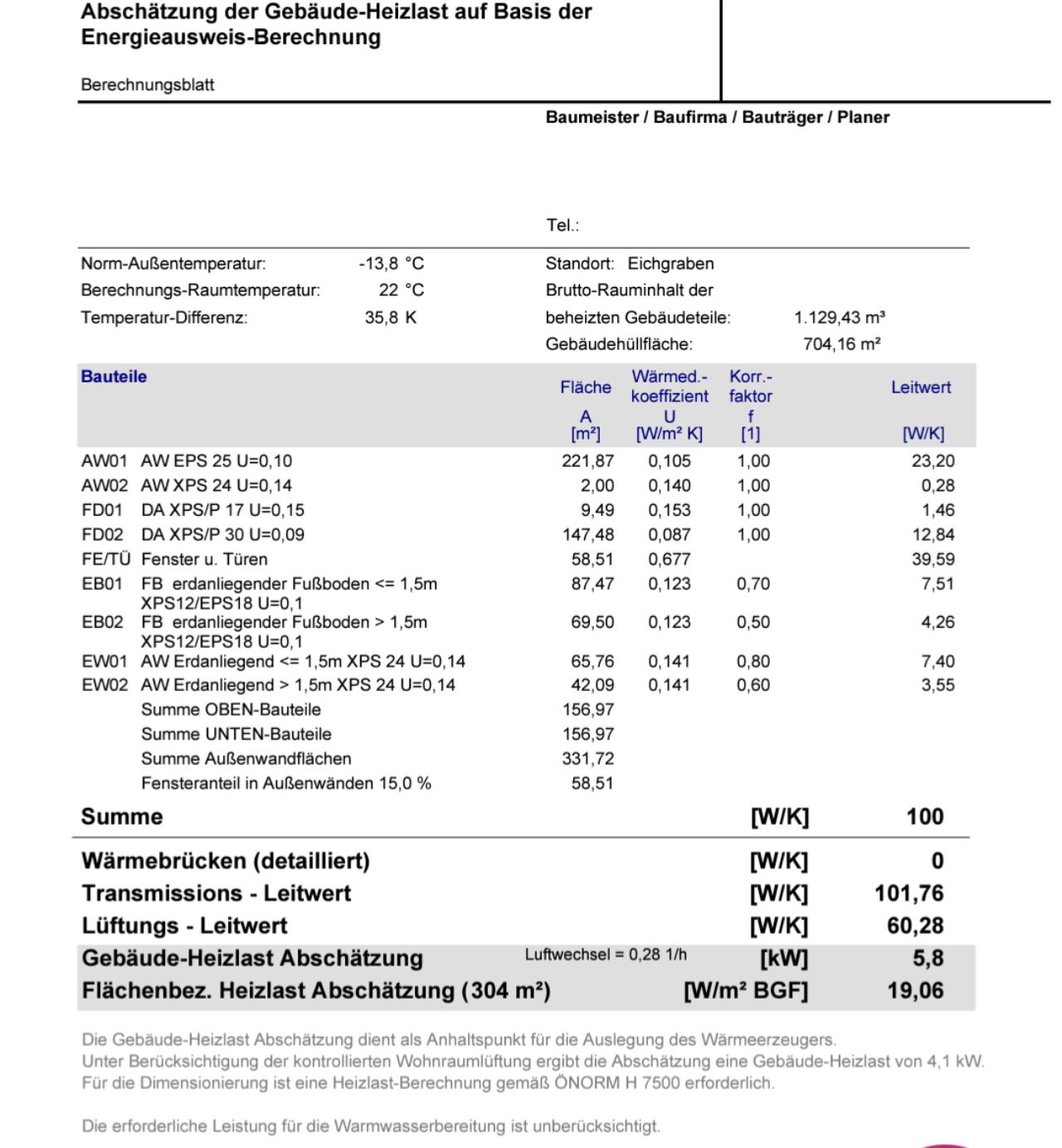

28.12.2024  (#17)
Im EA EA [Energieausweis] ist eh auch die Heizlast enthalten. Alternativ kann man auch die Transmissions- zu und Lüftungsverluste heranziehen.
28.12.2024  (#18)
Dann steht wie berhan sagt im EAWEAW [Energieausweis].
Ansonsten wäre mit deinen alten Werten die 8,5Kw realistisch.
Es kommt meist eh auf die unterste Modulationsgrenze an, so tief wie möglich

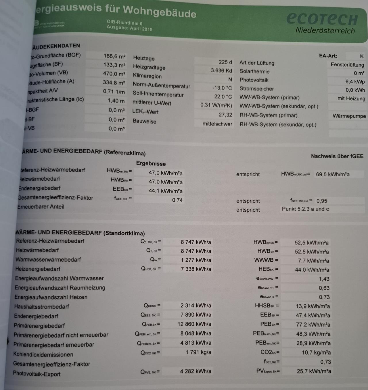

28.12.2024  (#19)
Wo steht die Heizlast im Energieausweis, findet man diese unter einem anderen Begriff? Das von mir gepostete Bild sind die Werte nach der Sanierung, die noch folgt.
28.12.2024  (#20)
Die Seite sollte in etwa so aussehen.
2024/20241228691809.png
  •  Heisenberger
28.12.2024  (#21)
Ich habe nur die Nennlast angegeben.
2024/20241228336697.jpg
