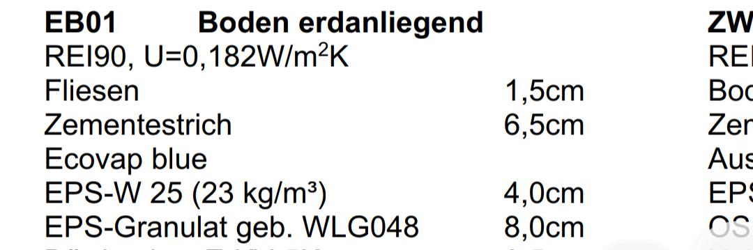

Hier der Aufbau von unserem Fußboden im EG:
2024/20241213881529.png
Genau 20 cm Fußbodenaufbau laut Plan.

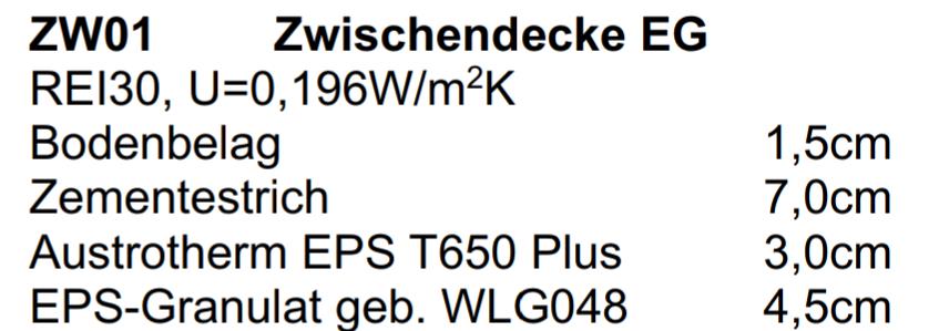

Im OG sind es 16 cm:
2024/20241213486720.png

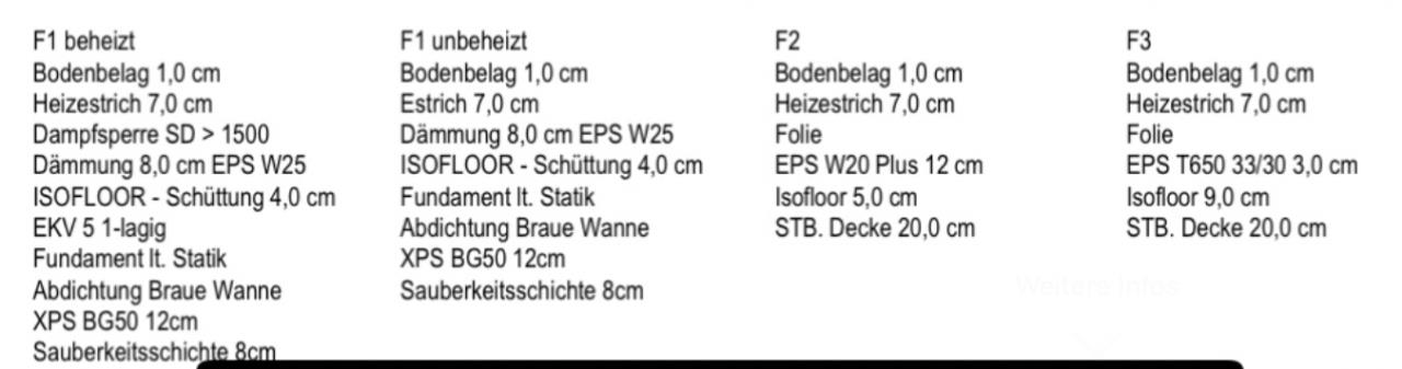

Bei uns sieht das so aus (unbeheizt nicht beachten, es ist alles beheizt):
F1 = Keller
F2 = EG
F3 = OG
2024/20241213943391.png
