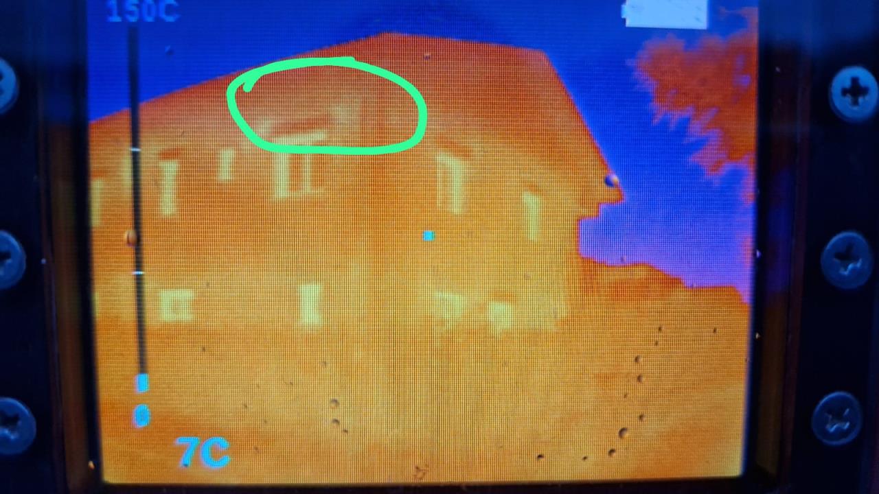

ich hätte eine Frage. Ich habe Schimmel in einigen Räumen.
Der Baumeister sagt folgendes zu dem Wärmebildern:
Mit der Thermografie kann ich keine besonderen Auffälligkeiten an der Fassade oder den Raumecken erkennen.
Ich sehe jedoch gelbliche Stellen und genau an diesen Stellen sind auch innen die Schimmel.
Sind hier Wärmebrücken die der Baumeister verschweigt?
2024/20241129295264.jpg

Beschreib mal deine Bauweise/Wandaufbau näher.
(Ziegel?Holzriegel?Dämmung? etc....)
Und Fotos vom Schimmel wären gut bzw. wo er genau auftritt

Hier ist unbedingt die Thermografie von innen zu machen und gleichzeitig eine Oberflächenfeuchte und Raumluftfeuchtemessung. Eine Aufnahme von außen ist wenig aussagekräftig.

Thermografie von innen mit taupunktmessung dann ist's klarer.
Ich vermute nicht isolierter (50) Ziegelbau, keine KWL KWL [Kontrollierte Wohnraumlüftung] ;)

Geh mal mit einem Infrarotthermometer die Wand innen ab. Temperatur der Außenmauerfläche die nicht betroffen ist vs die die betroffen ist. Mit der Wohnraumtemperatur, Luftfeuchte und der Oberflachentemperatur kannst du dann ausrechnen ob dort der Taupunkt unterschritten wird.
Für einen Nachweis gegenüber dem Baumeister reicht der Infrarotthermometer nicht, da brauchst eine Thermographieaufnahme innen in der kalten Zeit. Infrarotthermometer haben halt viele zu Hause, Thermographiegerät eher weniger.
