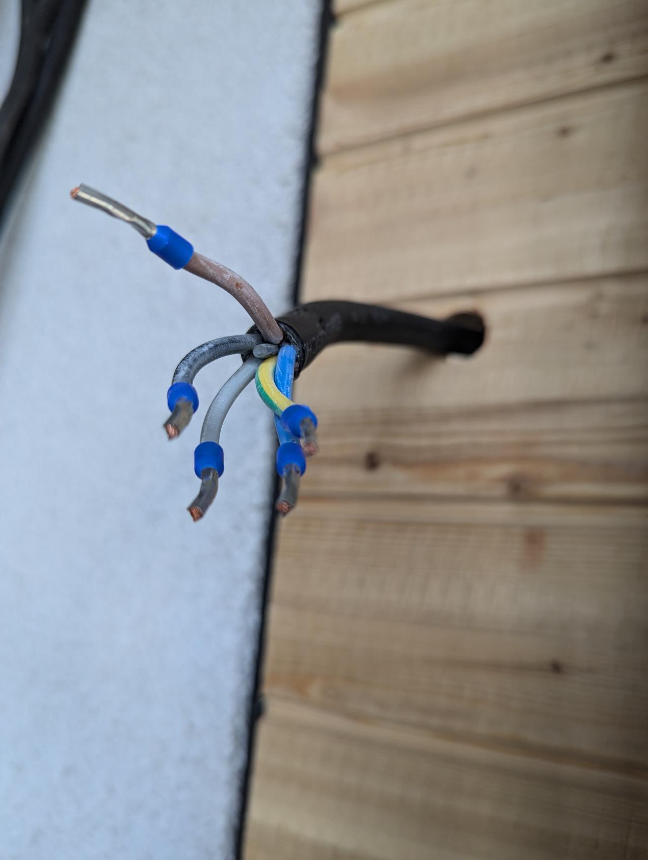

Grüss euch,
wie der Titel schon fragt, ist das 5x2,5mm²?
2024/20241124129130.jpg
Leiter hat inkl. Isolierung 4mm, das ganze Kabel 12,3mm.

ist das deine Zuleitung, oder hast du irgendwas abmontiert?
wird wohl 2,5 sein, sofern es innerhalb der Wallbox ist reicht das auch völlig aus, die Zuleitung muss nur entsprechend dimensioniert sein
  •  sir0x
24.11.2024  (#2)
Aso, ja, ich hab den Stecker enfernt, weil ich das Kabel durch eine Holzmauer ziehen muss.
2,5 kam mir jetzt jur etwas wenig vor.
  •  TomF79
24.11.2024  (#3)
2,5mm2
  •  satking
24.11.2024  (#4)
für 11kW absolut ausreichend

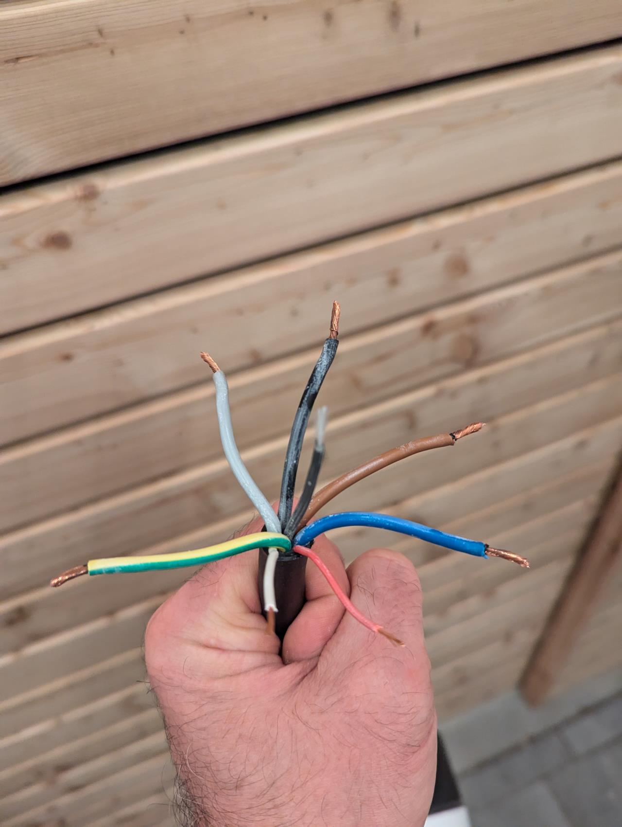

Innen schaut das Kabel noch interessanter aus, ist 7-polig:
2024/20241124511521.jpg
24.11.2024  (#6)
2 davon sind Kommunikation oder?
Hast das Kabel etwas verlängert? 😜
  •  sir0x
24.11.2024  (#7)
Hab den Stecker runternehmen müssen, sonst hätt ich das Kabel nur mit einem riesigen Loch durch die Wand bekommen (https://www.energiesparhaus.at/forum-zeigt-her-eure-wallbox/68708_10#850335)
Weiss und rot waren nicht angeschlossen, da ja nur der Starkstromstecker dran war (ds erste Bild im Thread zeigt, wie es in Stecker aussah)

sir0x schrieb: Weiss und rot waren nicht angeschlossen, da ja nur der Starkstromstecker dran war
Also überall das gleiche Kabel verwendet, um Kosten zu sparen 😄
  •  sir0x
24.11.2024  (#9)
Hab ich mir auch gedacht.
Aber wozu soll weiss und rot echt sein? Ungeschirmte Kabel zur Kommunikation kanns ja fast nicht sein, und überhaupt, sind solche Adern überhaupt erlaubt im gleichen Kabel?
  •  christoph1703
24.11.2024  (#10)
Ja, das sind die Signale, mit denen sich Wallbox und Auto ausmachen ob und wie schnell geladen wird. Nachdem es keine Schutzkleinspannung ist, ist das so erlaubt. Das Signal ist eine PWM mit +-12 V und 1 kHz.
https://de.m.wikipedia.org/wiki/IEC_62196_Typ_2#Signalisierung
  •  sir0x
24.11.2024  (#11)
Ah, somit eigentlich ein Ladekabel.
  •  christoph1703
25.11.2024  (#12)
Genau, das meine ich mit "ein Kabel für alles". Nur habe ich da noch geglaubt, dass es die auch mit fix angeschlagenem Ladekabel gibt, was aber nur bei der neuen Pro-Version der Fall sein dürfte. Vielleicht konfektionieren sie die separaten Ladekabel auch selbst?

Vielleicht ein Temperaturfühler im Kabel??
Die goe misst die Temperatur der Stromversorgung.
25.11.2024  (#14)
Ja das wäre durchaus plausibel...
  •  LtUngustl
25.11.2024  (#15)
Es handelt sich ja um das Kabel das von der Wallbox ins Haus geht. Also wie soll es sich dabei die Wallbox mit dem Auto irgendwas ausmachen? Und ich will ja die Temperatur der Wallbox wissen und nicht irgendwo die Temp des Kabels (an welcher Stelle sollte da genau gemessen werden - im Haus mit 22° Raumtemp oder im Carport bei -5°)?
Laut Installationsanleitung von Go-e:
"Zwei Datenkabel zum Anschluss an einen Rundsteuerempfänger"
Siehe auch:
"In Deutschland ist der Einbau eines Rundsteuerempfängers vorgeschrieben."
https://go-e.com/de-at/magazin/rundsteuerempfaenger
  •  christoph1703
26.11.2024  (#16)
LtUngustl schrieb: Es handelt sich ja um das Kabel das von der Wallbox ins Haus geht. Also wie soll es sich dabei die Wallbox mit dem Auto irgendwas ausmachen?
Ich habe gemutmaßt: Für die Verbindung zum Auto brauchen sie so ein Kabel (bei der fest angeschlagenen Variante), deshalb haben sie das auch gleich für die 30? cm zum CEE-Stecker auch verwendet, statt einen zweiten Kabeltyp auf Lager zu legen.
LtUngustl schrieb: Und ich will ja die Temperatur der Wallbox wissen und nicht irgendwo die Temp des Kabels (an welcher Stelle sollte da genau gemessen werden - im Haus mit 22° Raumtemp oder im Carport bei -5°)?
Oft gibt es im Stecker einen Sensor. Wenn man an einer korrodierten Steckdose hängt, kann der unter Umständen einen Brand verhindern.
