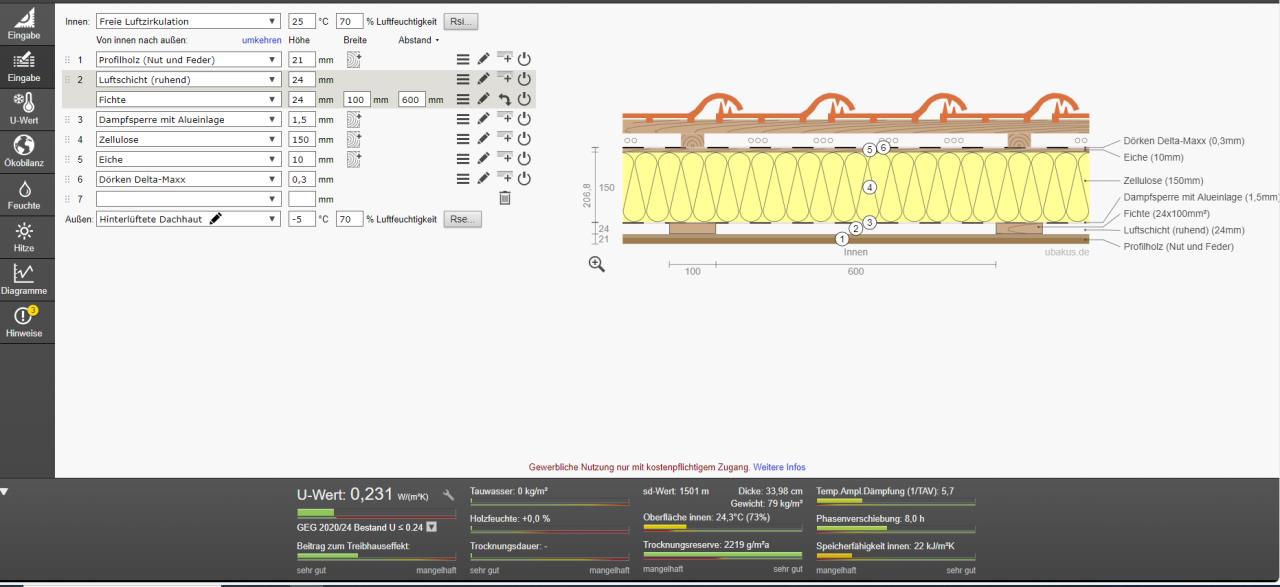

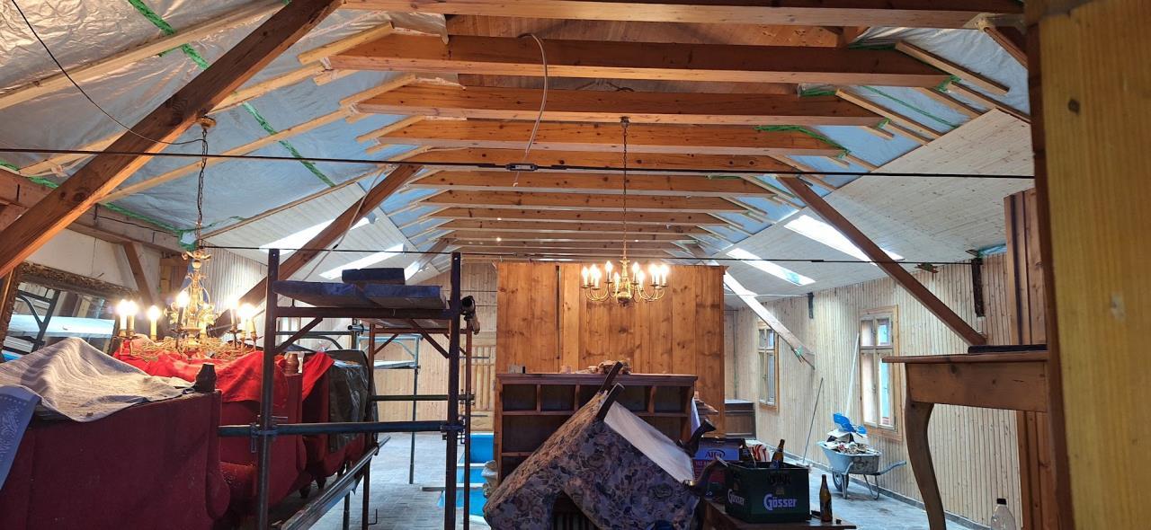

Da wir einen Marder im Dachaufbau hatten mussten wir auch die Dämmung erneuern. Im Altbestand war eine Alukaschierte Mineralwolle (sd - Wert bei ca. 1.500) also dampfdicht. Welche aber zu meinem erstaunen nicht mal ansatzweise luftdicht angebracht war. Bzw. wurde diese vom Marder sowieso zerstört. Erstaunlicherweise waren die Pfetten und Sparren noch in einem tadellosen Zustand.
Wir haben uns, aufgrund der hohen Wasserdampfentwicklung nochmals für eine Dampfsperre mit sd Wert von 1.500 entschieden. Da eine Dampfbremse im Winter vielleicht zu viel Dampf in die Dämmung gelassen hätte, welcher dann kondensiert wäre. Als Dämmung wurden 150 mm Zellulose eingeblasen.
Da es aufgrund der vielen Zangen sehr schwierig wird, die Dampfsperre  flächendeckend zu überlappen, entsteht an den Zangen stellenweise Flankendiffusion. Die Luftdichtheit sollte zumindest theoretisch aber gegeben sein.
In dem jetzigen Bestand ist als Unterspannbahn aber die Delta Fol PFB installiert (sd Wert von 90m). Warum das damals so gemacht wurde, kann ich nicht sagen. Vor allem, da es ja eigentlich auch sehr dicht ist. Vom Aufbau ein Normales Satteldach mit Ziegeln und darunterliegender Belüftung
Meine Überlegung geht jetzt dahin, dass ich ebendiese Bahn austausche und stattessen eine diffusionsoffene Folie als Unterspannbahn lege (sd < 0,05), damit, sollte wirklich Flankendiffusion entstehen, diese eingedrungene Feuchte auch ausdiffundieren kann...
Zur Nutzung: Wird vielleicht 1-2 mal pro Monat genutzt und beheizt. Es erfolgt sonst keine permantene Beheizung
Was meint ihr? Ist es sinnvoll die Unterspannbahn von einem sd wert von 90 auf ca. 0,05 auszutauschen?

Das macht durchaus Sinn, der Dämmebene eine Möglichkeit der Trocknung zu geben. Sollte kein Problem sein bei deinem Aufbau. Anstatt der Dampfsperre, hättest du auch ruhig eine Dampfbremse nehmen können, wenn die Zellulose und die neue Unterspannbahn dann sowieso diffusionsoffen sind. Ein höherer sd-Wert bei der Dampfbremse oder Dampfsperre verstärkt nur den Effekt der Flankendiffusion, ist aber bei Zellulose und einer diffusionsoffenen Unterspannbahn komplett egal, weil die ganze Feuchtigkeit nach außen entweichen kann.

Wir bekommen in 2 Wochen eine neue Unterspannbahn. Verwendet wird die SIGA Majcoat 200 sob mit einem SD Wert von 0,08. Ist hier der Wert zu hoch oder ist dieser niedrig genug um eine Austrocknung bei unplanmäßig eingedrungender Feuchte zu gewährleisten?

Denke mal aber, dass der SD Wert von 0,08 von der Unterspannbahn für die Kontrutkion mit der Dampfsperre (SD 1500) und der Zellulose ausreicht.
