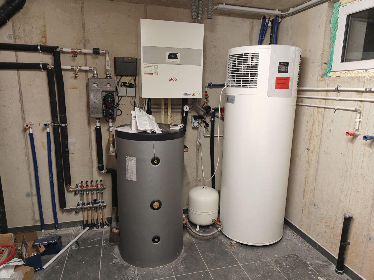

ich habe einen Arbeitskollgen, der gerade neu gebaut hat.
Eckdaten:
Wohnfläche: ~140m²
Heizlast: 5 kW
Bauweise: Holzriegel
Heizung: FBH / LWP (ELCO - Aerotop Split 08.2)
Der hat mir folgendes Foto geschickt:
2024/20241113753035.jpg
Auf den ersten Blick sehe ich:
  • Boiler mit eigener WP WP [Wärmepumpe]?
  • Pufferspeicher 200l (Protherm - PROcool 200)
  • WP an Pufferspeicher angedockt
  • Zirkulationsleitung
Ich hab ihm gesagt, ich werde das hier mal thematisieren, da er gerne andere Meinungen  dazu hätte.
MMn müsste der Puffer weg. Die WP WP [Wärmepumpe] am Boiler - tsja wenn diese schon da ist, wird die wohl bleiben müssen ? Die Zirkulationsleitung wär wohl am besten auch entfernen ?
Ich frage mal so in die Runde, wie das Forum hier  darauf reagiert.
Wir sprechen hier von einem Neubau. Ist das nicht ohnehin schon fahrlässig was der Installateur hier angerichtet hat ?
