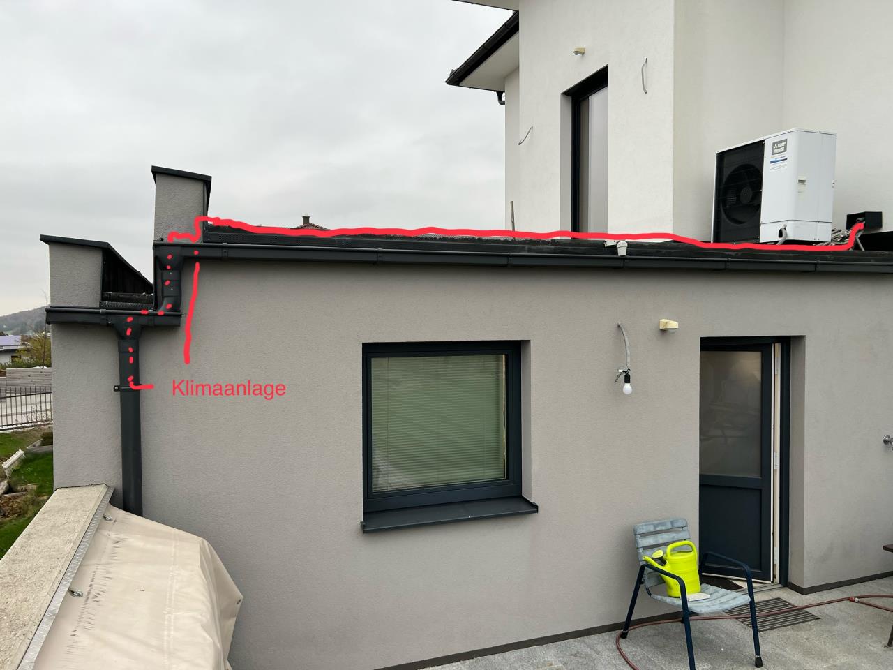

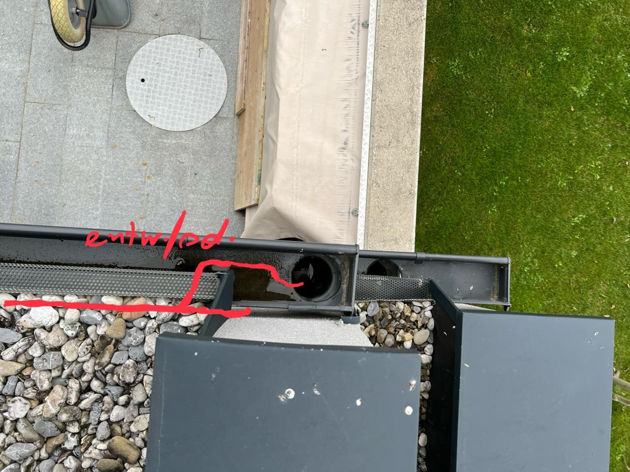

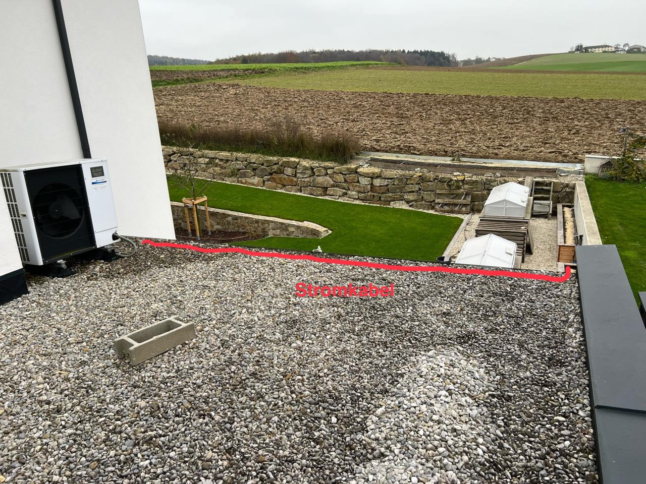

Ich würde Eure Hilfe bei folgender Fragestellung benötigen: Wie verlege ich eine Stromleitung im Außenbereich fachgerecht auf einem kiesbedeckten Flachdach sowie Aufputz auf einer Fassade? Hier ein paar Fotos zum besseren Verständnis:

Es geht um die Stromversorgung für eine Klimaanlage, mit der ich im Bedarfsfall Werkstatt und Garage heizen werde. Ich hätte zuerst gedacht, ich könnte das innen verlegen, indem ich das Kabel zu bestehenden Kabeln in Rohre einziehe. Damit ich bin ich gnadenlos gescheitert - kein Platz. Das oben ist jetzt Plan B, weil dort ohnehin ein Leerrohr vorbereitet wurde und ich dann halt für die insgesamt zwei Klimaanlagen (1x Wohnhaus, 1x Nebengebäude) zwei Kabel mit 3x2,5mm2 einziehen würde.
Ein paar ganz konkrete Fragen:
1. Kann ich auf dem Kies des Flachdachs einfach einen normalen Panzerschlauch verwenden, der sonst innen im Einsatz ist - oder wird da die Bewitterung und UV-Strahlung mit der Zeit Probleme machen? Ich würde den Schlauch einfach mit Kabelbinder an der Gitterleiste befestigen.
2. Wie komme ich am besten vom Flachdach die ca. 70cm runter zum Außengerät?
+ Wenn ich über die Fassade gehe, bleibe ich dann beim Panzerschlauch oder gibt es besser geeignetes Material? Wenn ja, womit befestige ich den Panzerschlauch auf der Fassade?
+ Alternativ könnte ich auch durch das Fallrohr gehen, da das sowieso angebohrt werden muss für die Einleitung des Kondensats. Haltet Ihr das für eine gute (bessere) Idee?
3. Genügt hier ein NYM-Mantelkabel oder sollte es ein Erdkabel sein?

Den "normalen" Panzerschlauch vergiss im freien: der zerbricht nach relativ kurzer Zeit in Kleinteile (nicht UB-Beständig). Es gibt Niro-Panzerschläuche... sehen aus wie überdimensionale Brauseschläuche... kosten halt richtig Geld, dafür hast auch Schutz vor etwaigen Nagetieren oder Vögel.
Auch bei den Kabelbinder mindesten UV-Beständige wenn möglich würde ich sogar in Niro-Metallkabelbinder investieren.
Sobald der Mantel einer normalen Mantelleitung in der prallen Sonne steht, ist der in einiger Zeit knochenhart und bricht her... also drauf achten dass sie jeden cm vorm UV geschützt ist; oder gleich UV-Beständig nehmen. -Achtung: "Erdkabel" oder "schwarzer Mantel" heißt nicht automatisch UV-Beständig!

Es gibt auch UV beständige Leerrohre. z.B. https://www.bauhaus.at/flexrohre/installationsschlauch-fxp-turbo-uv/p/31297237?cid=SSAGoo947094137_47232202695&gad_source=1&gclid=CjwKCAiAudG5BhAREiwAWMlSjGGr6MTaVK013IcZxFAnnA4ciBNC-XD22ZgNRHup0IFhQSVa3SctphoCPwUQAvD_BwE
Sind doch etwas günstiger wie die Metallschläuche
Ich würd UV-beständige Leerrohre im Kies vergraben und darin dann NYM Kabel verwenden

Ich würde es auch wie Gshock machen, vom Dach runter dann entweder im fallrohr oder zwischen Rohr und Fassade, wenn du es da irgendwie verstecken kannst. Auf der Fassade ein Schlauch wäre für mich ein nogo.

Alurohr möglichst versteckt unter der Dachrinne bis zum Haus und erst dort hinaufziehen?

in der Dachrinne verlegen

Danke für Eure Antworten! Seid Ihr Euch betreffend Standard-Leerrohr und mangelnde UV-Beständigkeit wirklich sicher? Bei uns sind leider noch immer die Außenleuchten ausständig und da sind die Leerrohr seid mittlerweile 7 Jahren der UV-Strahlung ausgesetzt, ohne dass diese hart oder brüchig geworden wären. Die ausdrücklich UV-beständigen Leerrohre gibt es leider nur in ziemlich großen Bünden zu 50m oder 100m.
Mir ist eingefallen, dass das Thema Montage auf der Fassade leider auch beim Wohnhaus gegeben ist. Die Stelle ist zwar kaum zu sehen, aber auch hier hätte ich gerne eine saubere, dauerhafte Lösung. Es gibt voraussichtlich 2 Meter vom Boden bis zur Wandkonsole.

Such mal nach "Installationsschlauch FXP Turbo UV Länge: 50 m, Durchmesser: 25 mm, Schwarz", sowas legst am Kies entlang und bei Bedarf kannst es ja mit Steinchen auch überdecken.

Ich würde dafür ein starres Alu-Rohr verwenden. Gibt auch Bögen dafür und wird oft für PV-Anlagen verwendet.

Ich würde auch ein Erdkabel nehmen und darauf achten, dass der Mantel eh UV-beständig ist. Das würde ich locker in den Schotter reinlegen und genau hinter der Dachrinne und hinter dem Dachablauf verstecken. Das ist praktische keine Arbeit und ein Leerrohr ist bei den Bedingungen nicht notwendig, wo man das Kabel ohnehin leicht tauschen kann. Flexible Leitungen darf man nur mit Adernendhülsen anklemmen.
Im Bereich Dachrinne / Dachablauf würde ich Edelstahl-Kabelbinder in Schwarz nehmen. Man kann auch welche aus Kunststoff nehmen, hab auch welche seit über fünfzehn Jahren der Sonne ausgesetzt (Sat-Antennenmasten) und die halten noch.
