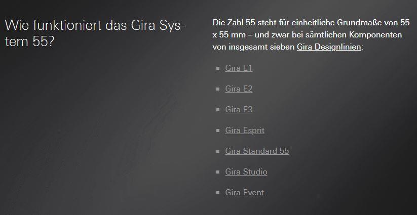

Grundsätzlich passen die System55-Einsätze mit folgenden Designs zusammen:

Aber du kannst zB. eine Pkg (=10Stk.) Steckdose System 55 in weiß glänzend kaufen, und dann 5 Stk. davon im Wohnzimmer mit dem Rahmendesign "Esprit" (Echtglasrahmen) verbauen und weil du im Wohnkeller sparen willst, verbaust du dort die restlichen 5 Stk. Einsätze in verbindung mit dem "Event"-Designrahmen.
Die Wippen vom System 55 unterscheiden sich nur in der Farbe/Oberfläche (je nachdem wie du bestellst) und passen vom Maß her zu jedem Rahmendesign.
