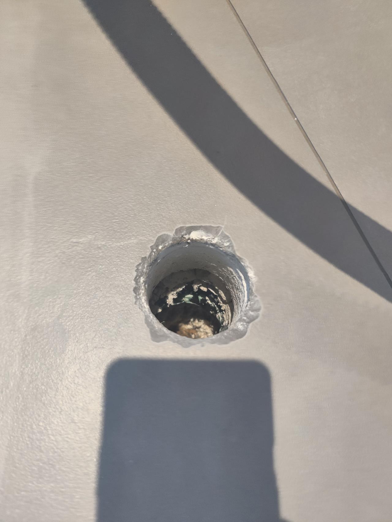

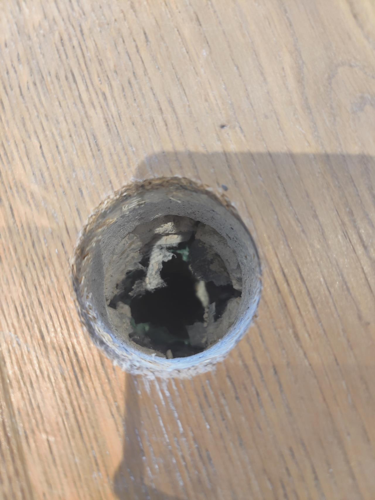

ich war leider auch von den massiven Regenfällen im September betroffen. Aktuell sind wir in der Trocknungsphase, im gesamten EG verteilt wurden 12 wunderschöne Bohrungen in meinem Estrich vorgenommen....
2024/20241020178956.jpg
2024/20241020732060.jpg
Was wäre aus eurer Sicht die korrekte Vorgehensweise um die Bohrungen wieder zu schließen, damit der Fließen- bzw. Bodenleger weiterarbeiten kann?
Mein Bodenaufbau (von oben nach unten):
* Estrich
* Klett/Rollplatten
* Dampfbremse
* Schüttung (ISO-CEM)
Beste Grüße
  •  Aquila
20.10.2024  (#1)
Also mein Bodenleger hatte bei einem kleinen Loch, weil ein Auslass falsch war, einfach den elastischen Fliesenkleber den er gehabt hat verwendet. Würde etwas Dämmmaterial draufgeben und dann Fliesenkleber.
21.10.2024  (#2)
Bei uns wurde nach der Trocknung wieder Schüttungsmaterial eingebracht, dann mit Estrich/Fliesenkleber ausgegossen (bis paar mm unter Oberkante, einfach dass zu ist), und anschließend die Fliese oder das Parkett ausgetauscht.
  •  voglerc
22.10.2024  (#3)
Danke für eure Antworten - das trau ich mir sogar selbst zu :D
