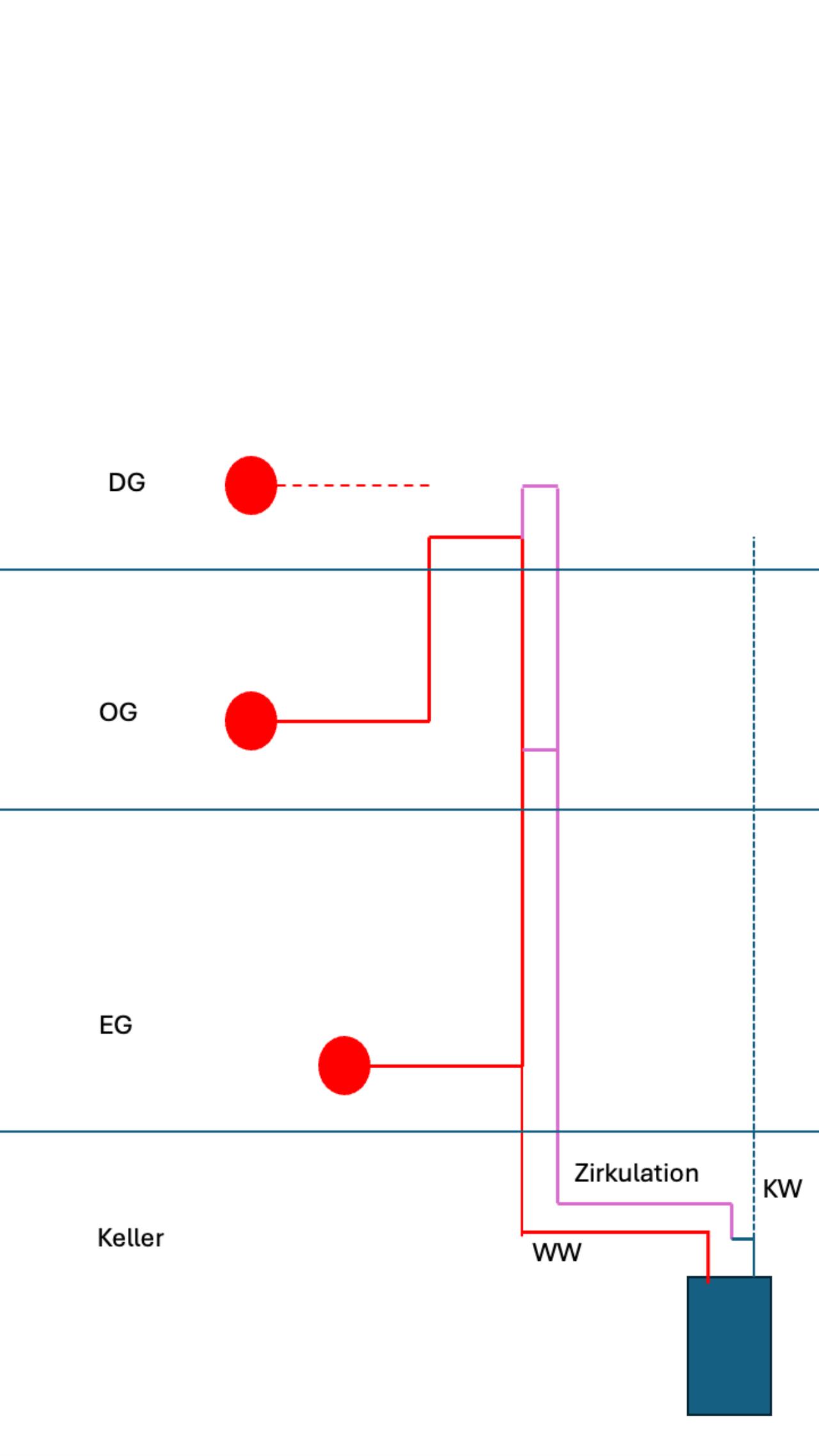

Der Leitungsverlauf ist wie hier skizziert. Im DG ist noch alles offen, dort ist alles für ein etwaiges Bad vorbereitet. Daher wird WW WW [Warmwasser] und KW ins OG durchgeschliffen.
Am liebsten würde ich die Zirkulationsleitung zurückbauen bzw. lahmlegen. Weiß aber nicht, ob das bei mir so ohne weiteres geht? Falls ja fehlt mir nur noch der Thermosyphon/Schwerkraftbremse, richtig?

Zirkulation raus nehmen würde ja theoretisch gehen, wenn das t-stk  zwischen Ww und Zirkulationim Og nicht besteht, wenn ja hast eh ein Problem weil du 2 Zirkulationswege hast.
Og und DG. Durchströmung ist hier fraglich

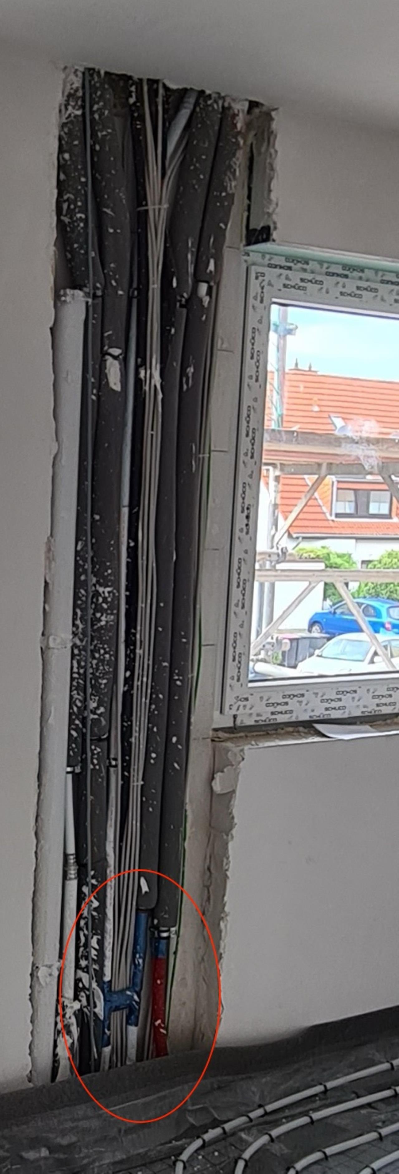

Hier mal ein Foto von der Bauphase des OG

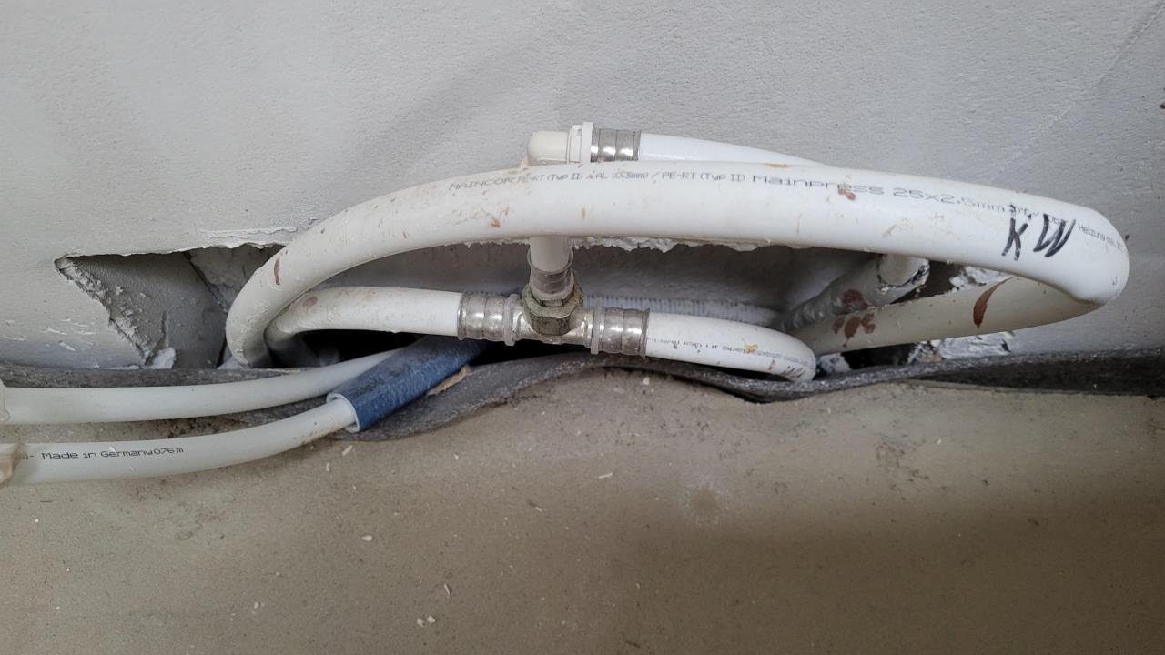

Und so sieht es im DG aus
2024/20241015865745.jpg
Daraus ist meine Zeichnung entstanden.
Im OG ist der Schacht mit einer Gipskartonplatte verschlossen. Mit etwas Aufwand kommt man da also noch dran. Würde dann an der Stelle ein Loch in die Platte reinschneiden und anschließend hinterbauen, verspachteln und überstreichen. Der Maler muss demnächst eh nochmal für andere Dinge kommen. Da kann er das spachteln und streichen sicher übernehmen.
15.10.2024  (#9)
Dann würde ich wenns dir der Aufwand wert is die Stelle eliminieren und die Zirku raus haun

15.10.2024  (#10)
Wenn es in Kombination mit einem Thermosyphon diese Situation wesentlich verbessert, dann schon.

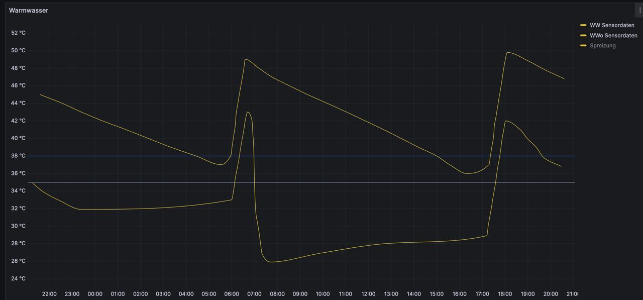

Seh ich das richtig, in 10h ist der Speicher ohne jegliches Zutun leer??
Mein Speicher verliert 0,5 - 1K pro 24h...

Ich nehme an im Screenshot wurde morgens mal kurz geduscht, so dass die Temperatur unten entsprechend runter gegangen ist. Warmwasser oben bleibt vom kurzen duschen aber fast unverändert und verliert dann in 10 Stunden tatsächlich über 10°C.
Man sieht ja auch in der Nacht vorher,
die Verluste ww oben.
Dieser Verlauf ist bei uns ganz üblich und der Grund meiner Unzufriedenheit
