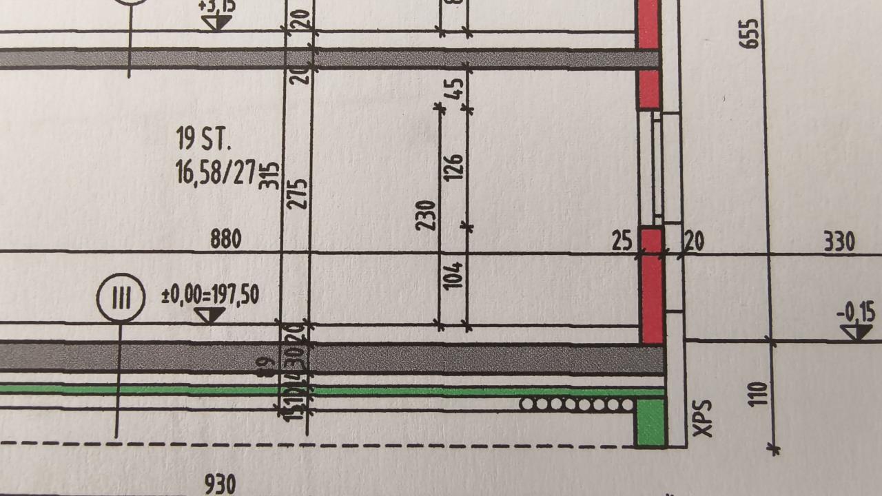

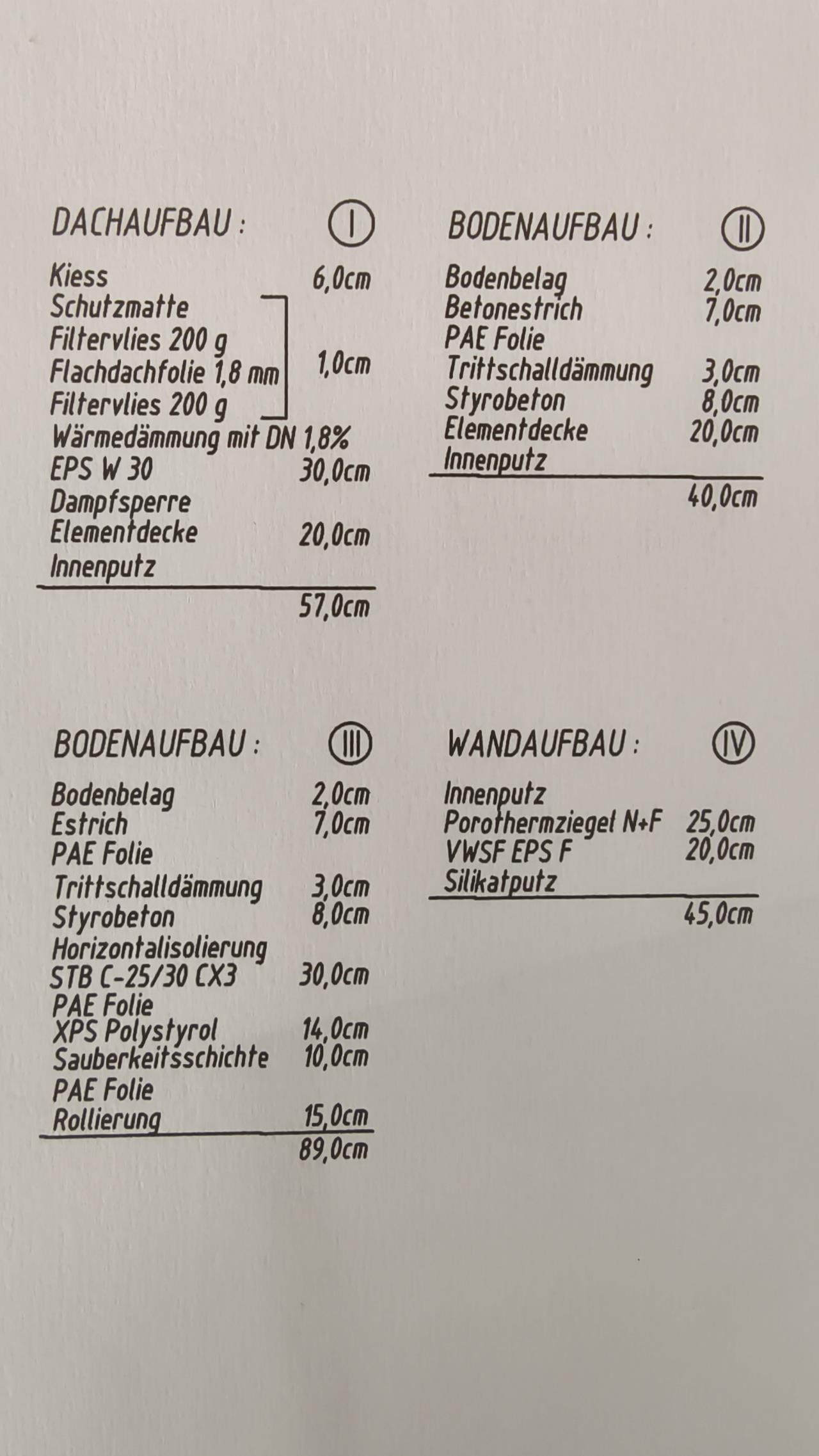

Hallo an alle,
wir planen den Neubau eines EFH ohne Keller. Verbaute Fläche ca. 170m2 im EG und 100m² im OG. Gerader Grund.
Ein bestehendes Haus mit ca. 80m² verbauter Fläche mit Keller wird abgerissen, aufgeschüttet und unsere Bodenplatte kommt dort (teilweise) drauf.
Ist der vorgeschlagene Aufbau von Böden, Dach und Wänden gut oder gibt es Optimierungsmöglichkeiten?

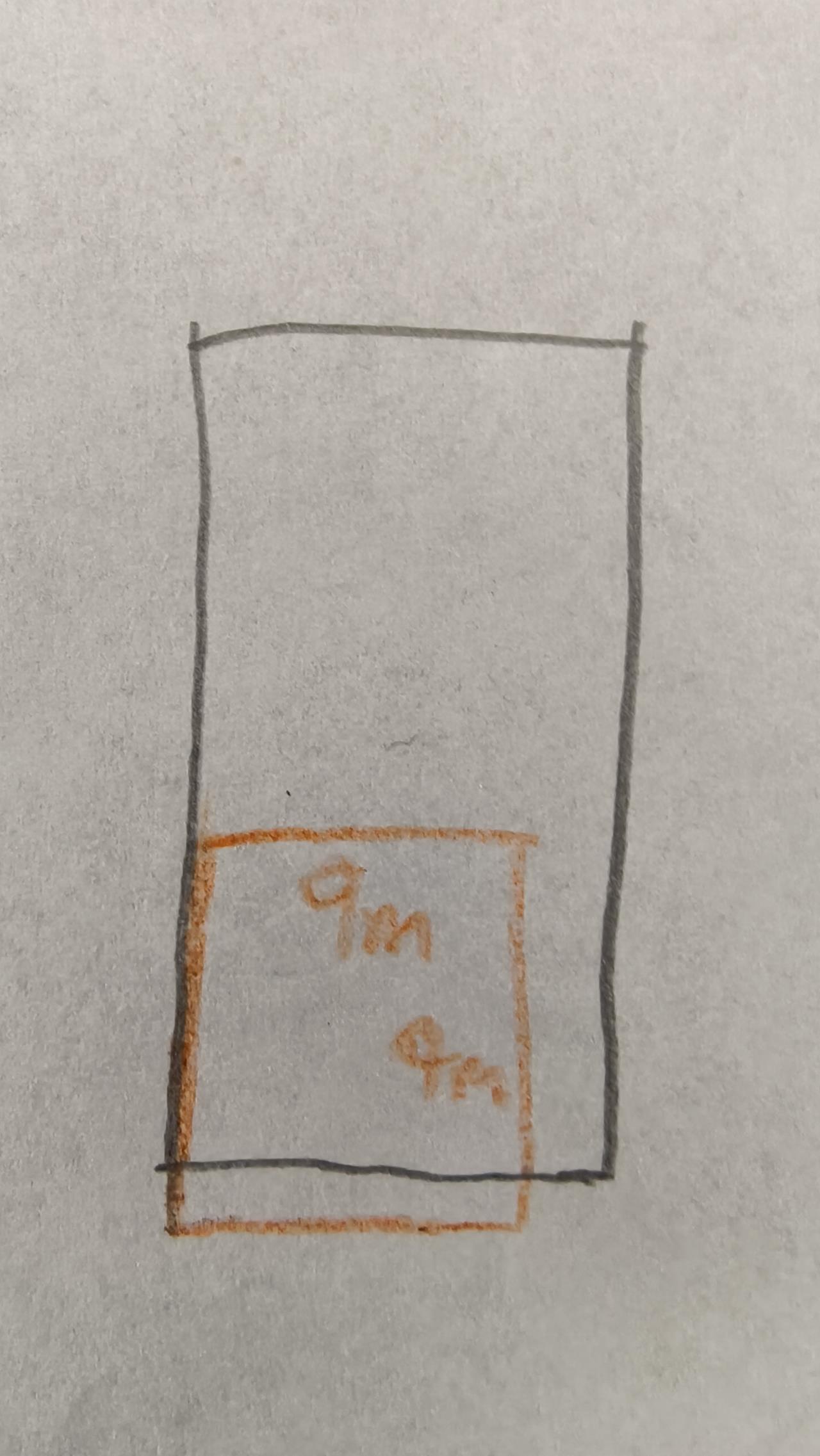

Die Überlappung des aufgeschütteten Keller mit der neuen BoPla sieht ca. so aus..

Ich würde ein Gründach statt Kies machen.
Ob 8cm Schüttung ausreichen, hängt von der Leitungsführung ab.
Unter der Bodenplatte haben wir 16cm XPS gemacht.

Du meinst eher mind. 10cm Styrobeton zu machen, wäre besser?
Die XPS Dicke auf mind. 16cm zu erhöhen, wollte ich ohnehin machen. Sollte preislich ja keinen großen Unterschied machen.
Würde im OG eine dickere Trittschalldämmung Sinn machen? Oder sind 3cm genug?

Wir haben auch nur 8cm Schüttung und mussten bei der Dusche im OG ein eigenes Fallrohr machen, weils bis zum zentralen Fallrohr zu weit gewesen und sich mit dem Gefälle nicht ausgegangen ist.
War kein Problem, weil darunter nur Technikraum ist.
Sollte man aber bedenken.
Trittschalldämmung haben wir nur 2cm Rolljet, reicht unserer Ansicht nach (preislich war aber fast kein Unterschied zum 3cm Rolljet).

Mehr Schüttung macht wahrscheinlich wirklich Sinn zwecks einfacherer Gefälleherstellung, da unsere BoPla ca. 170m2 groß sein wird und recht länglich, mit einem WC und einem Bad auf der jeweiligen Außenseite (ca. 18m voneinandner entfernt).

Macht wirklich erst Sinn wenn du auch einen Energieausweis hast.
WDVS fürde ich auch gleich EPS-F Plus machen.
