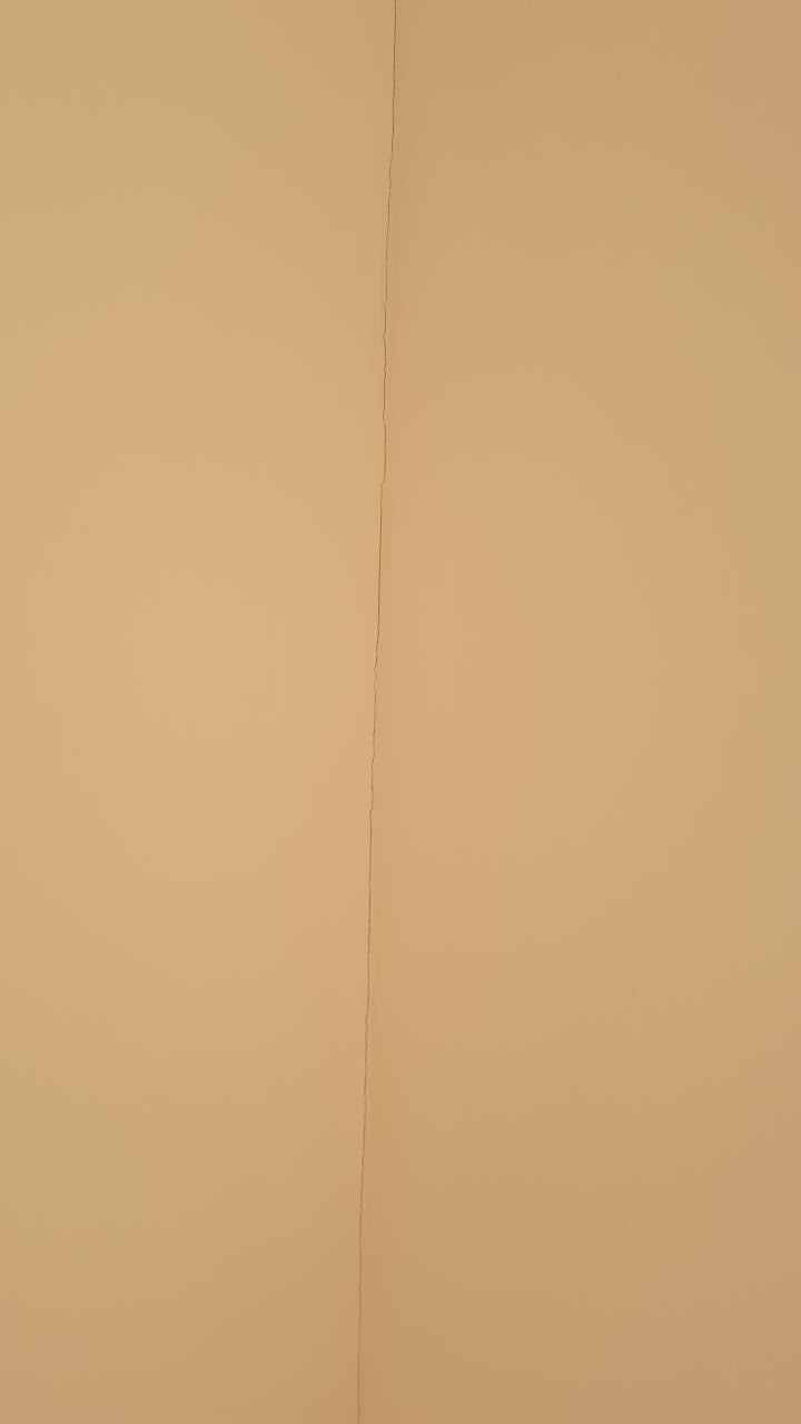

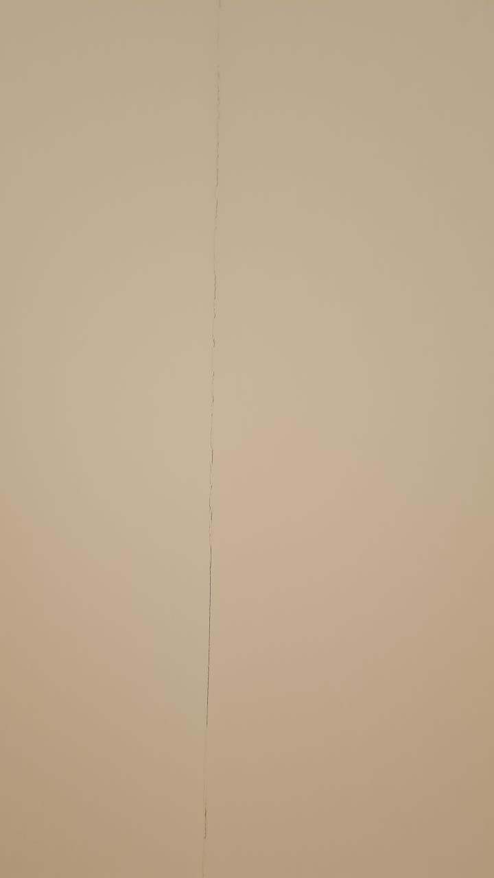

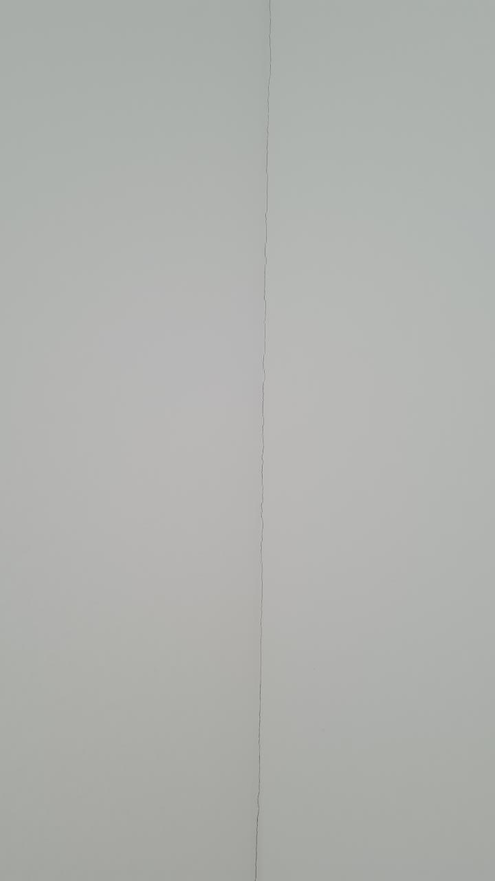

Hallo, ich habe mich gegen Acryl im Haus entschieden und Trennfix zur gleitenden Trennung 2er Bauteile verwendet.
Nun 1 Woche nach Beendigung der Maler- und Spachtelarbeiten sind in nahezu allen Ecken Risse entstanden. Diese sind nicht gerade. Und warum eigentlich jetzt schon da???
Arbeitsweise:
Fuge zwischen Gipsfaserplatte und Trennfix verspachtelt, vollflächig verspachtelt, Trennfix abgeschnitten, gwmeschliffen, Primer aufgetragen (auch in den Ecken), Farbe aufgetragen (auch in den Ecken)
Was ist da schief gelaufen?
Danke, Lalo

Trennfix ist mMn keine dauerhafte Fugenausbildung, welche eine Rißbildung verhindert... Trennfix schafft für mich eine definierte Sollbruchstelle, welche nun bei dir ans Äußere kommt. Aber Acryl ersetzt Trennfix nicht...

17.9.2024  (#2)
Von Rissen bin ich auch ausgegangen.
Aber halt gerade, und nicht zackig.

Na ja... erstens kommt es anders, zweitens als man denkt.
Dass eine Rißbildung nicht linear geschieht wundert mich nicht, aber genau jetzt könnte die Fuge fertig ausgebildet werden -nur mit Trennfix ist halt nicht richtig

18.9.2024  (#4)
Ich glaub mich zu erinnern, dass Trennfix ja mit dem "geraden Riss" wirbt. Bricht nicht kantig aus, sondern bildet eine klare Sollbruchstelle.
Selbst kenne ichs jedoch auch nur mit Ecken einschneiden und Acrylwurst auftragen.
Was meint der Trockenbauer / Maler dazu? Hat er darauf hingewiesen, dass es kantig reißen wird oder hast du die Arbeit selbst erledigt?

18.9.2024  (#5)
Der Maler hat gesagt, dass es gerade reißen wird.
Der Maler hat gespachtelt und gemalt.

Lalo schrieb: Der Maler hat gesagt, dass es gerade reißen wird.
Lass uns mal gerade definieren...
Anscheinend hast du als AG Dir einen mit dem Lineal gezogenen Sollbruch in einem Neubau erwartet, richtig? Und diese Erwartung ist nun nicht erfüllt - auch richtig?
Ich bin der Meinung dass hier alles richtig gemacht wurde, genauer kann man einen Riß nicht definieren (außer man verwendet entsprechende Profile, wo kein Riß entsteht sondern eine Fuge gewollt ausgebildet wird - die ist dann menschgemacht und somit auch gerade) - Aber wenn eh eine Fachfirma am Werken war, konfrontiere die doch mal damit
