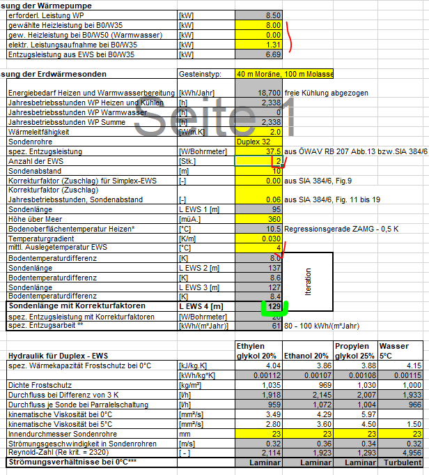

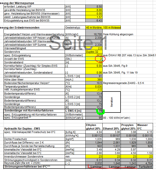

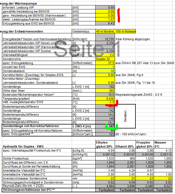

Klassische Auslegung auf -1,5°, Duplex mit 150m wohl vom Rohr her Kritisch wäre dafür recht weit im Turbolenten Bereich.
Alternativ 2 Sonden mit 80m - alles Laminar

Ich möchte wenn möglich erstens nur eine Sonde verwenden und zweitens reines Wasser.
WARUM: Um reines Wasser zu verwenden muss man laut dem was ich gelesen habe die Sonde um 30% (50%) überdimmensionieren bzw. auf 4°C (3,6°C) auslegen.
Reines Wasser hat die besten Eigenschaften und ist am Effizientesten (geringste Pumpleistung). Durch die höhere Temperatur der "Sole" steigt dann auch noch der COP an.
Die Soleflüssigkeit kostet halbwegs und wenn ich die nicht benötige deckt dies bereits 25% der Mehrkosten für die Tiefere Bohrung (+30%) ab.
KNV gibt bei der S1156-08 einen COP von 5,1 für S0/W35 und 7,1 für W10/W35 an. Denke wenn die Queltemperatur genau in der mitte ist wird der COP auch in der Mitte, sprich 6,1 sein was bedeuten würde dass ich anstelle von 1,56kW nur 1,31kW benötige oder anders ausgedrück 15% weniger Energie.
Wenn ich pro Jahr anstelle von 3800kWh nur 3250kWH benötige sind das 550kWh weniger. Mit 25cent gerechnet sind das 140€ pro Jahr. In 18 Jahren wäre demnach der ROI (für die 30% längere Sonde) erreicht und ich würde günstiger Fahren.

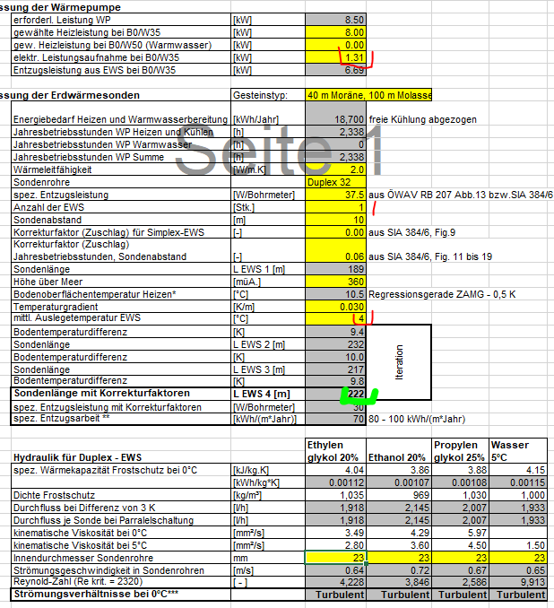

Wenn ich diese 4°C eingebe lande ich bei 222m, also ca. 75m mehr (+50%)
WP wäre bis auf 2kW Heizleistung im Turboleten Bereich
2024/2024091550367.png
Damit schiebt sich der ROI nach hinten. Ich Tendiere zu der Annahme dass Energie nicht unbedingt billiger wird, vor allem nicht im Winter wenn wir davon viel Benötigen.
Ich würde also auf die Wetter einlassen und die 50% Aufschlag auf die Sondenlänge bezahlen.
