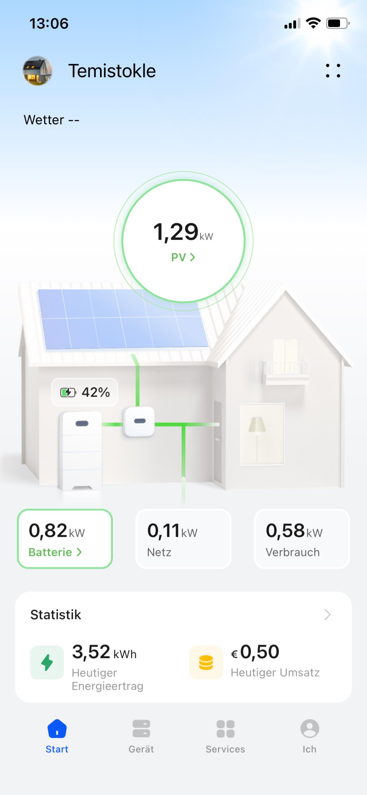

bin seit heute stolzer Besitzer einer Luna
leider verstehe ich manches aber nicht... wieso habe ich einen Netzbezug obwohl Überschuss vorhanden - wieso wird da die Ladeleistung der Luna nicht runter geschraubt?

und kann mir bitte noch erklären, was die aktuelle Entladekapazität besagt? Die Luna kann ja mit 3,5kW laden/entladen - verändert sich das je Ladezustand? bei 52% steht 0,25kWh Entladekapazität

Die aktuelle Entladekapazität gibt an wieviel kWh seit 0 Uhr Mitternacht aus der Batterie bezogen wurden.
Die 110W die im Bild aus dem Netz bezogen werden, sind eine Momentaufnahme. Es kann schon immer wieder vorkommen, dass bisschen was aus dem Netz bezogen wird. Gerade bei hohen Verbräuchen beim Einschalten liefert manchmal zuerst das Netz bevor die Batterie reagiert. Beobachte es mal einen Tag und schau was der Netzbezug am Ende des Tages in kWh ausmacht, das dürfte nicht viel sein (<0,1kWh) wenn die Batterie nie leer wurde.
