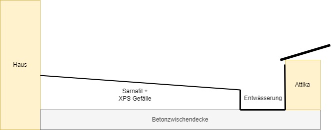

Ich habe bei meinem Haus die Zwischendecke gleich über die Terrasse mitgezogen und somit eine überdachte Terrasse.
Aufbau:
-- Sarnafil --
-- XPS Gefälledämmung --
-- Beton --
Nun würde ich den Balkon gerne begehbar machen (Sarnafil sollte angeblich nicht so lange Sonne und Regen ausgesetzt sein da es mit der Zeit undicht werden könnte. )
Welche Methode eigent sich am Besten zur Verlegung von 2cm Feinsteinzeugfliesen auf Sarnafil ohne die Folie zu beschädigen?
Überlegt hab ich mir Kies oder Stelzlager wobei ich eher bei dem Stelzlagersystem bin. (Grund: Sollte das Sarnafil doch mal undicht werden, müsste ich sonst den ganzen Kies abschaufen)
Frage 1: Kann man ein Stelzlagersystem direkt auf Sarnafil über einer XPS Gefälledämmung aufbauen?
Frage 2: Ich habe entlang der Attika eine Entwässerungsrinne. Siehe Bild.
2024/20240910101077.jpg
Wie könnten hier die Stelzlager stabil halten? Würde sie ungern in die Entwässerungsrinne stellen.
Vielen Dank und liebe Grüße.
