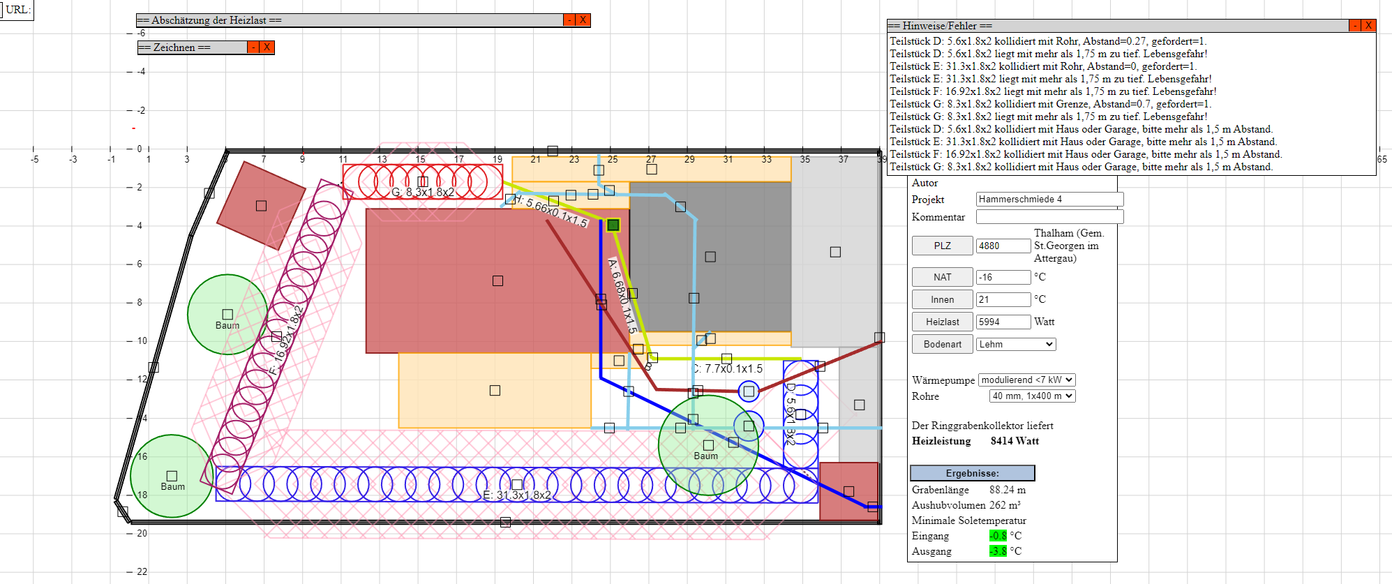

Hallo Forum,
wir bauen nächtes Jahr April in OÖ.
Haus 155m² ohne Keller 50er Ziegel, FBH + BKA + KWL, Energieausweiß haben wir noch nicht.
Der Boden ist lehmig(also die ersten ~2,5m laut Nachbar) und wir müssen vom jetzigen Niveau(Humus abgezogen) ungefähr +145cm auf FOK. Heißt wir müssen die Künette nicht all zu tief ausheben, hab im Trenchplanner mal überall 2m angegeben, die genaue Lage der anderen Ver- und Entsorgungsleitungen weiß ich noch nicht genau. Kollektor soll 1x DN40 400m werden. Bei der Wärmepumpe bin ich auch nicht sicher, Nibe S1256PC, Stiebel WPE-I 06 HKW 230 Premium, Daikin EWSAX06D9W finde ich auch interessant vorallem preislich.
Vielleicht schaut sich mal jemand meinen Kollektor an.
2024/20240831625286.png
https://grabenkollektor.waermepumpen-verbrauchsdatenbank.de/trenchplanner.html?id=T5JNnqyYkOlfcFNuRZq7

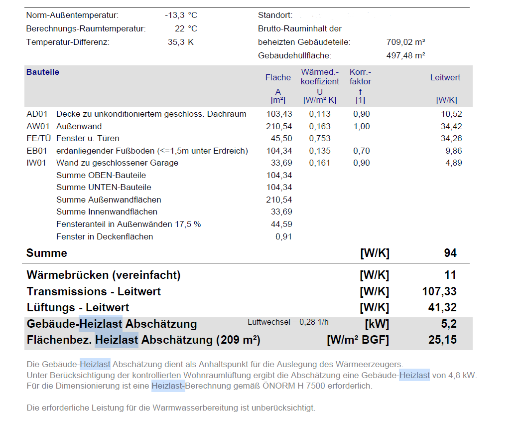

Mein Energieausweis ergibt eine Heizlast von 5,2kW ohne KWL KWL [Kontrollierte Wohnraumlüftung], selbst wenn ich lehmigen Sand wähle komme ich mit obigem Kollektor auf über 6kW Entnahmeleistung.
Bei 5,2kW Heizlast die S1256 zu nehmen wär dann vermutlich keine gute Idee...

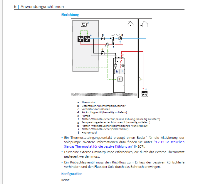

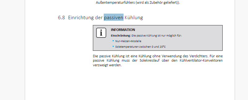

Bei der Daikin finde ich die Passivkühllösung etwas komisch.
Hat jemand Erfahrung mit den Erdwärmepumpen von Daikin?

Auf der Haus-Rückseite kommt mir der Abstand vom Kollektor zum Haus eher gering vor. Könnte mir vorstellen, dass es unter Umständen zu Problemen kommen könnte wenn man direkt neben dem Hausfundament einen breiten Graben aushebt der noch dazu tiefer ist als das Fundament. Keine Ahnung in wie weit ein Fundament das statisch verträgt.(wahrscheinlich mehr problematisch wenn der Kollektor nach dem Hausbau kommt.)
Zum RGK RGK [Ringgrabenkollektor] selbst kann ich nichts sagen aber die Experten des Forums werden sich bestimmt noch melden.
10.11.2024  (#3)
prich schrieb: Vielleicht schaut sich mal jemand meinen Kollektor an.
Ohne da jetzt ins Detail zu gehen, kann ich dir nur den Rat geben, zu einem Profi zu gehen und das sauber planen zu lassen.
