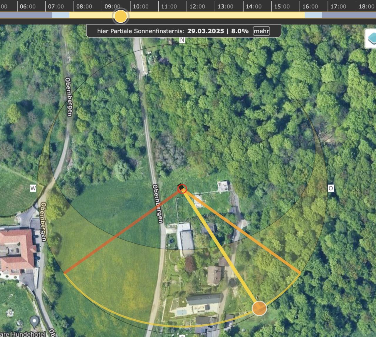

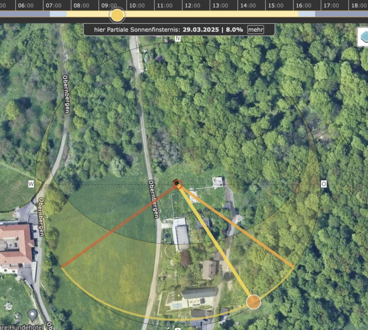

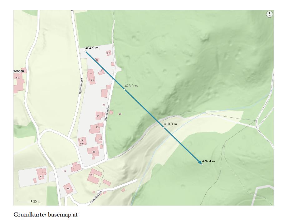

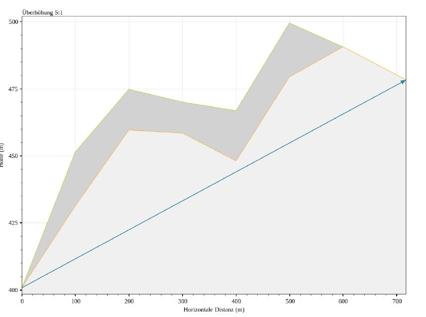

Nun überlege ich aber, ob das so gescheit ist. Wir haben einen ziemlichen Hangrücken im Osten und Südosten sitzen. Das sieht dann im Osten so aus:
2024/2024081914847.png
2024/20240819926265.png
 Beziehungsweise im Südosten so:
2024/2024081936821.png
2024/20240819879873.png

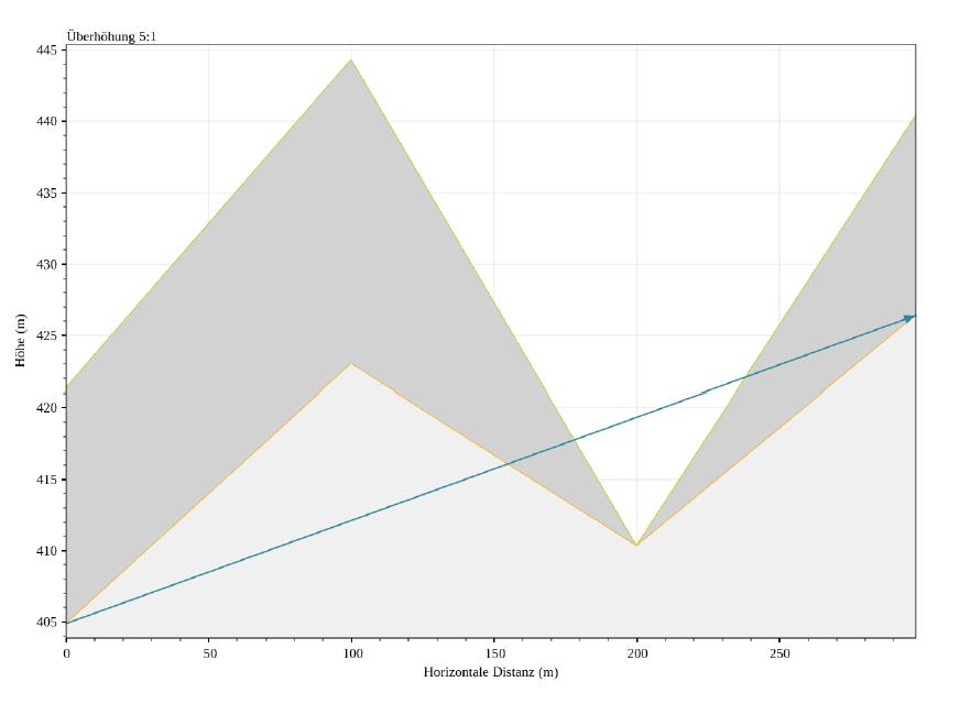

Wenn ich jetzt den 21.12. als kürzesten Tag hernehme, zeigt mir sonnenverlauf.de folgendes an:
2024/20240819809606.png
Ich wäre also um ca 09:45 bei 11° Sonnenhöhe, die es braucht um die 20m Höhendifferenz bei 100m Distanz (Südosthang) auszugleichen. Da komme ich dann aber schon eher aus SSO.
Daher meine Frage: macht es hier eher Sinn eine Südaufständerung zu machen, und dafür am Dach weniger Panele unterzubekommen?

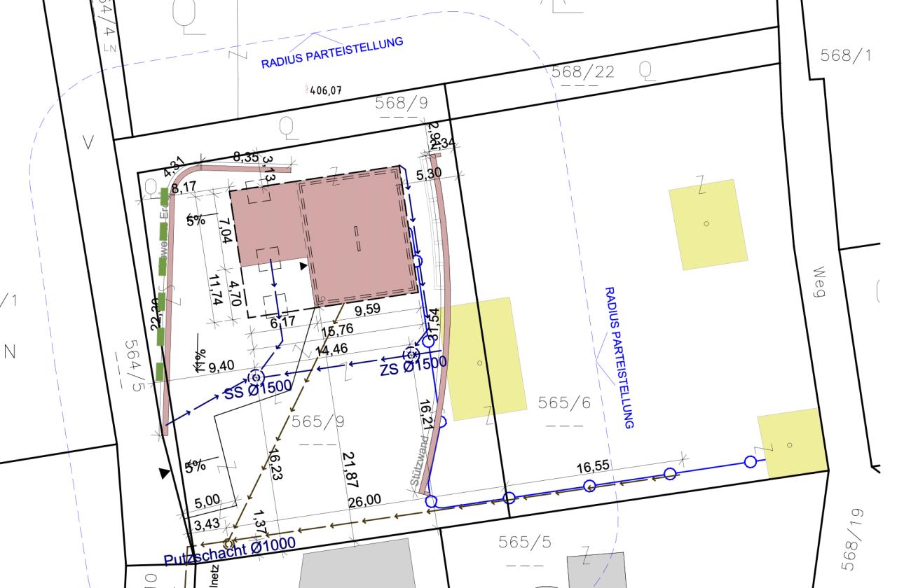

Eine zusätzliche Überlegung ist, dass wir bei einer Südausrichtung am Dach unsere Stüzmauer der Zufahrt mit Panelen belegen. Das hat dann zwar nur eine Westausrichtung, aber würde trotzdem am Nachmittag helfen, oder?

Meine Meinung: Bei einem Flachdach ist es fast egal, wie die Module liegen. O/W bringt vielleicht ein Stück bessere Verteilung über den Tag, aber flach bleibt es. Wenn du das Dach vollmachen willst, bist du vielleicht auch darauf aus, im Winter möglichst eigenen Strom zu verbrauchen. Da ist das Flachdach an bewölkten Tagen super, vorausgesetzt es liegt kein Schnee drauf. Aufständern würde ich nicht, das kostet nur viel und wirft Schatten.
Die Stützmauer würde ich auf jeden Fall belegen. Auch wenns im Winter nicht viel bringt, im Sommer produzierst du damit auch am Abend noch nennenswerte Leistung.

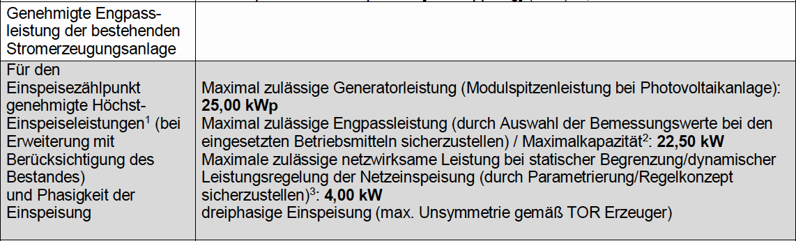

Wir müssen bis kommenden Samstag bekannt geben, ob wir das Netzzugangsangebot annehmen oder nicht (LinzNetz).
Angefragt bzw. beantragt wurde eine Gesamt-Generatorleistung von 25,00kWp, sowie Gesamt-WR-Leistung: 22,50kVA.
Genehmigt wurde folgendes:
2024/20240924462416.png
Wenn ich das richtig lese haben wir eine 4kW Einspeisebegrenzung, und das gefällt mir natürlich nicht, wenn ich eine große PV machen möchte...
Es gibt natürlich die Möglichkeit sich "einzukaufen", soweit ich das bisher verstanden habe entweder mit der Netznutzung (deutlich teurer) oder mittels pauschalem Netzzutrittsentgelt, welches bei Anlagen bis 20kW 10€ pro kW beträgt, bzw. zwischen 21 und 250kW 15€ pro kW.
Kann ich also laienhaft gedacht einfach das Einspeiselimit mit diesen 10€ pro kW erhöhen auf sagen wir mal 20kW, oder ist es eine Kombination aus beidem und man muss gleichzeitig auch das Netzbereitstellungsentgelt bezahlen? Werde leider aus den angehängten Beispielen nicht schlau...
Danke für die Hilfe!

Weder noch
wenn musst du dein bezugsrecht nachkaufen (siehe netzbereitstellungsentgelt https://www.linznetz.at//media/linz_netz_website/netz_dokumente/Strom-Preisblatt-2024.pdf)
Das alleine sichert dir praktisch gesehen jedoch noch nicht dass du auch für diese leistung einspeisen darfst
  •  Msgruber
24.9.2024  (#13)
Das würde bedeuten ich könnte über das Netzbereitstellungsentgelt auf 12kW "aufstocken", und müsste dann zusätzlich zu den 2719€ netto noch 8x 10€ netto Netzzutrittsentgelt nachzahlen, damit ich von den 4 auf 12kW komme?
  •  crazy
25.9.2024  (#14)
Funktioniert das bei der LinzNetz so?
Bei der Netz OÖ ist das Vorhaben mit dem Nachkauf der Bezugsrechte nämlich explizit als unzulässig deklariert und wird auch nicht durchgeführt. Die Erhöhung der Einspeiseleistung muss man bei der Netz OÖ ansuchen und bekommt dann ein Angebot, welches aber sehr viel höher ist (im Rahmen von 300-1000 € / kW).
Ich würde da direkt bei der LinzNetz nachfragen, wie der Prozess bei denen ist.
  •  cutcher
25.9.2024  (#15)
Ist bei linznetz ebenfalls so, deshalb hab ich auch oben geschrieben dass es praktisch gesehen keine gesicherte einspeiseleistung trotz erhöhung des bezugsrechtes gibt
  •  Msgruber
25.9.2024  (#16)
Alles klar, danke euch, ich werd berichten wie es bei uns weitergeht 👍
