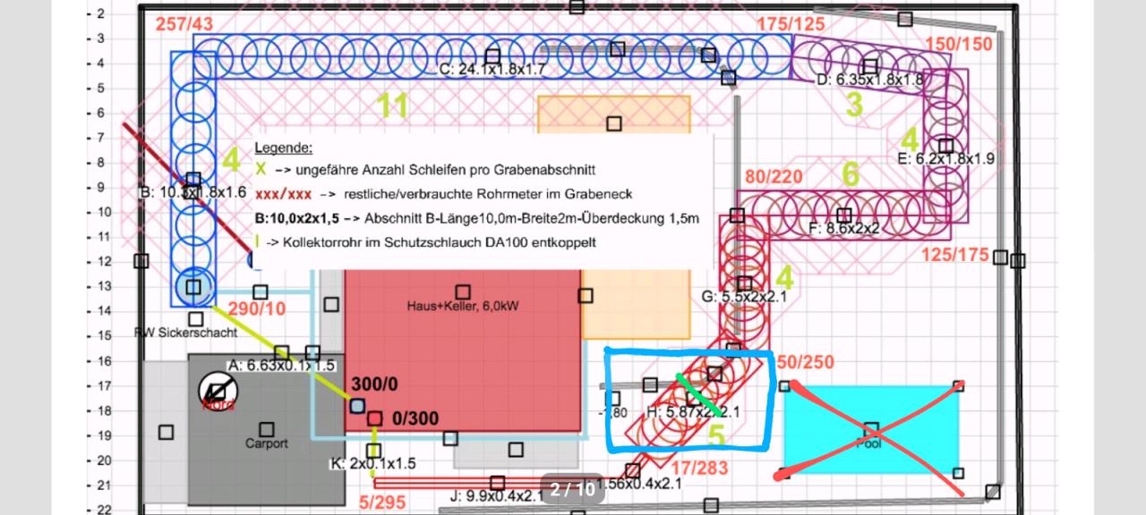

2024/20240812374225.png
Vielen Dank für eure Antworten! Das ist der RGK RGK [Ringgrabenkollektor]-Plan. Tatsächlich ist bei der grünen Markierung Schluss, da die benötigten Laufmeter erreicht waren. Das blaue Rechteck wäre dann eben der Pool, der, wie beschrieben, mindestens 1.5 m über dem RGK RGK [Ringgrabenkollektor] liegen würde (1.3m vom Pool sind über dem Erdniveau, und der RGK RGK [Ringgrabenkollektor] liegt aufgrund nachträglicher Aufschüttung ca 2 - 2.5 m unter der Erde)
12.8.2024  (#16)

john08 schrieb: Ja, da nicht auf unberührtem Erdreich gebaut wird, sind natürlich Punktfundamente geplant.
Wenn da sowieso massiv gegraben wird, könnte man den RGK RGK [Ringgrabenkollektor] ja auch gleich um die paar Meter verlegen. Die paar Slinkies, die im Weg sind, neben den den Pool verlegen und den Rest mit einem geraden Stück schließen.
