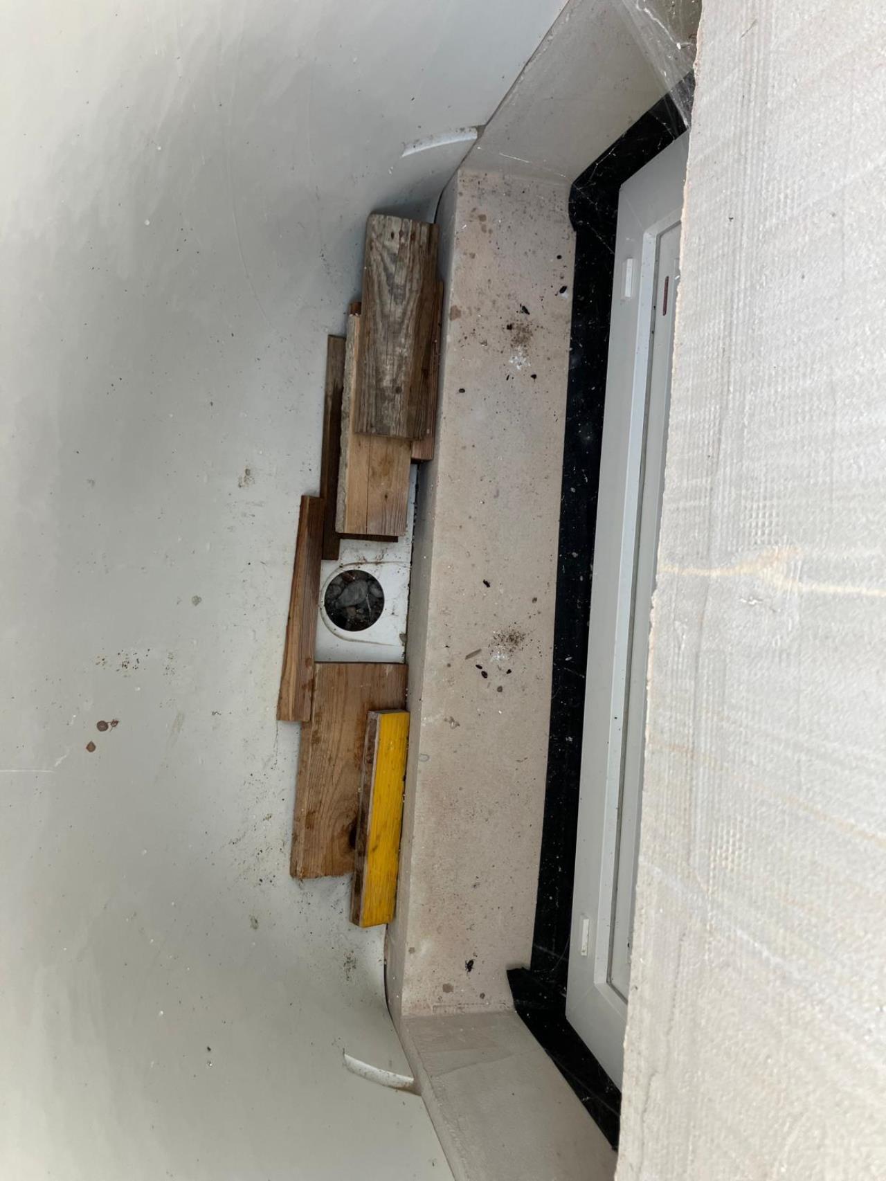

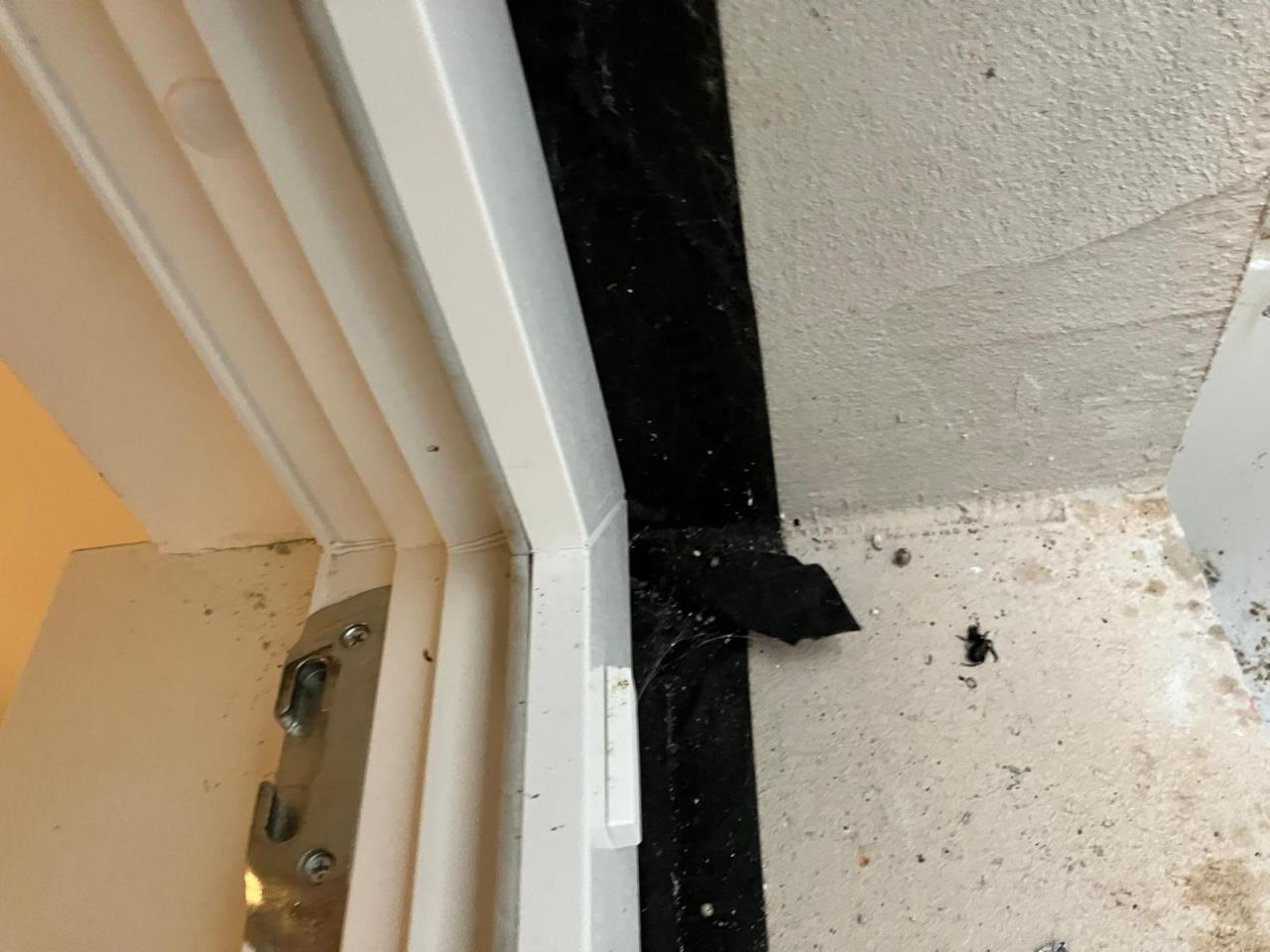

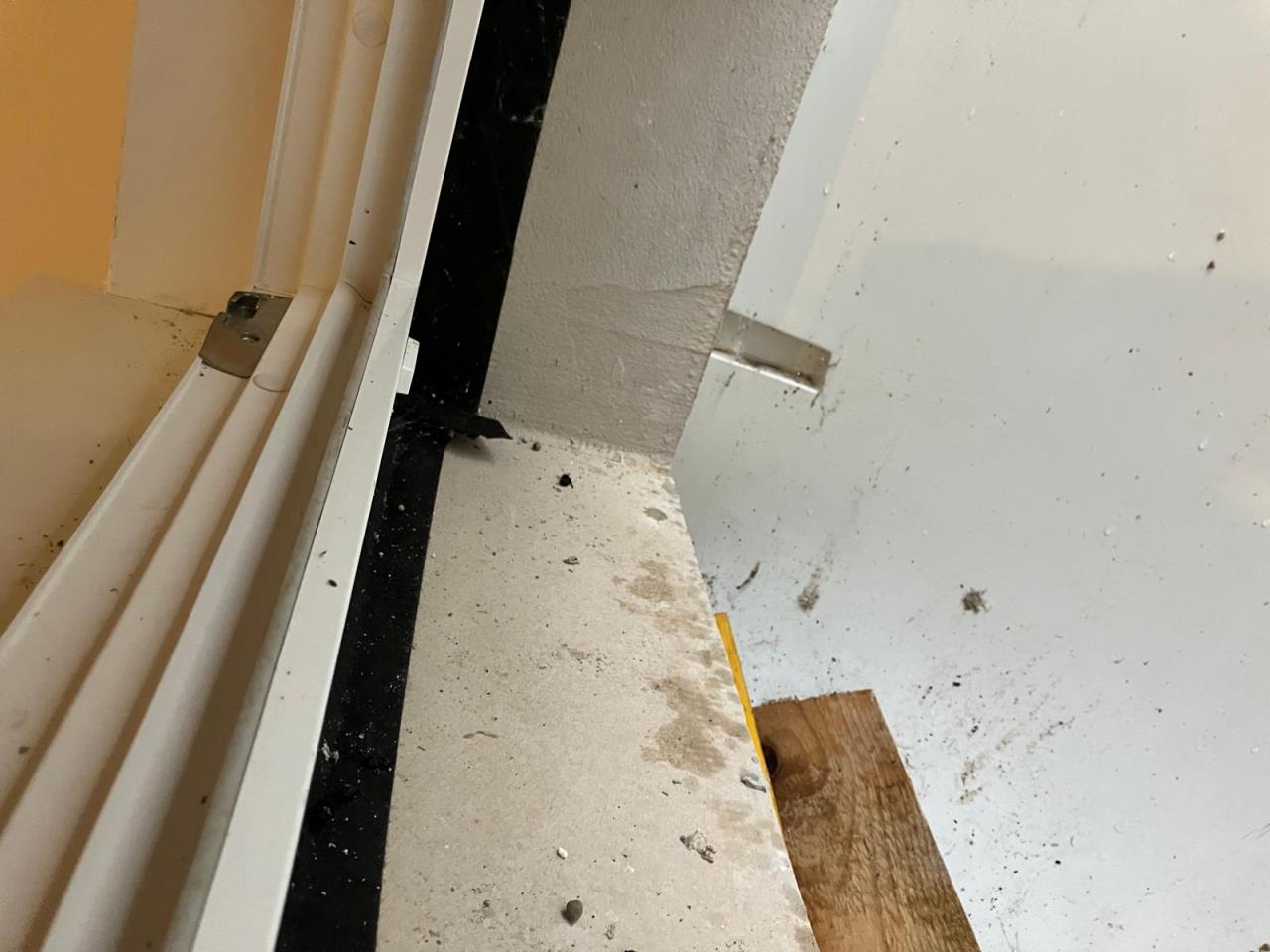

Heute habe ich endlich mal vor Einbruch der Dunkelheit die Zeit gefunden Fotos zu machen.
Bitte das Holz im Lichtschacht ignorieren, ich das Holz außen auf die Lichtschächte gelegt und es mir reingefallen.
2024/20241011515610.jpg
2024/20241011778416.jpg
2024/20241011292478.jpg
Mein Plan wäre die Dichtbänder mit einem Dickbeschichtung-Bitumenanstrich zu überpinseln.
Das lässt sich halbswegsgut verarbeiten und ist nicht ganz so klebrig wie Isolan Kellerdicht 2K das wir zum Abdichten des Kellers genommen haben.
Was denkt ihr?
Bzw. gibts da fertige Rahmen die ich darüber geben könnte?

Da fehlt der Putz. Die Klebespachtel wird dir Wasser ziehen....

Die Laibung sieht gespachtelt aus, ist da eine Dämmung verbaut?
Bekommt die Außen'fensterbank' Regen ab?
Das vorhandene schwarze Dichtband ist an sich schlagregendicht, allerdings nicht dauerhaft UV-stabil.
Denkbar wäre:
1. die Luxusvariante:
Laibungen mit 2-3cm PIR/PUR-Platte auskleiden, am Fenster eine geeignetes Putzprofil (schlagregendicht) setzen und unten eine Fensterbank sauber eindichten.
2. die eh-wurscht-Variante:
Band überstreichen (eher mit etwas hellem), weil prinzipiell dicht ist es eh. Unten wäre eine Fensterbank in irgendeiner Form wohl trotzdem günstig.
Variante 1 ist etwas nervig zu arbeiten, geht aber schon. Variante 2 könnte man aufhübschen indem man Kunststoffwinkel über das Band baut (typ. in der Fenstersanierung).
Verputzen wird spätestens am Kunststoffschacht enden, von dort kann es wieder Wasser unter den Putz ziehen.

Ja unter der Klebespachtel ist 10 cm XPS Dämmung (ich weiß ... zu wenig 😅).
Welche Kunststoffwinkel meinst du?
https://www.obi.at/fenster-zubehoer/flachleiste-mit-lippe-selbstklebend-50-x-2-5-mm-nutzlaenge-217-5-cm-weiss/p/1337278
Muss ich dann noch was drüberspachteln oder würde es reichen diese Leiste über das Dichtband zu kleben?
Ob die Außen'fensterbank' Regen abbekommt kann ich leider aktuell nicht sagen, da die Lichtschächte mit Holz abgedeckt sind. Leider habe ich aber bei den letzten längeren Regenperioden herausgefunden, dass bei den Innenfensterbänken an den Ecken Wasser reinkommt. Ist zwar wirklich ganz ganz wenig 1-2 Esslöffel würde ich mal schätzen 😅, aber möchte ich verbessern falls es geht.
Zwecks dem überstreichen der Dichtbänder, würde sowas funktionieren --> Baumit Sanierputz Sanova S?
Ich hätte auch noch einiges an Dichtschlämme von der Aussenfassade übrig .
Dank euren Inputs vermute ich mal, dass das Wasser schon über die Klebespachtel aufgenommen wird und dann über den Glattstrich zur Innenwand kommt.
Macht es dann Sinn die ganze Laibung mit Dichtschlämme auszumalen oder verschlimmert sich da eher das Problem, weil das Wasser wenn es mal "in der Klebespachtel ist" nicht mehr weg kann und dann erst recht in den Keller kommt.

Ist dir bekannt, um welches Dichtband es sich handelt?
Sehe ich es auf den Bildern richtig, dass das Dichtband nach dem Einbau des Fensters auf den Rahmen und die verspachtelte Laibung geklebt wurde?

Snima schrieb: Ist zwar wirklich ganz ganz wenig 1-2 Esslöffel würde ich mal schätzen 😅, aber möchte ich verbessern falls es geht.
Wenn da Wasser reinkommt, brauchst du in jedem Fall eine Fensterbank, die dicht angeschlossen wird.
Panorama schrieb: Sehe ich es auf den Bildern richtig, dass das Dichtband nach dem Einbau des Fensters auf den Rahmen und die verspachtelte Laibung geklebt wurde?
Vermutlich. Ein ziemlicher Murks emoji
Snima schrieb: Dank euren Inputs vermute ich mal, dass das Wasser schon über die Klebespachtel aufgenommen wird und dann über den Glattstrich zur Innenwand kommt.
Glaube ich nicht. Es wird einfach in der Ecke durch das nicht perfekt verklebte Band laufen.
Ich würde das richtig machen, wenn da schon Dämmung ist, dann das Band entfernen, einen gutes Putzprofil (Teleskopdichtung) montieren und nochmal spachteln, eine Fensterbank montieren und die Spachtelfläche so gut wie geht putzen.
