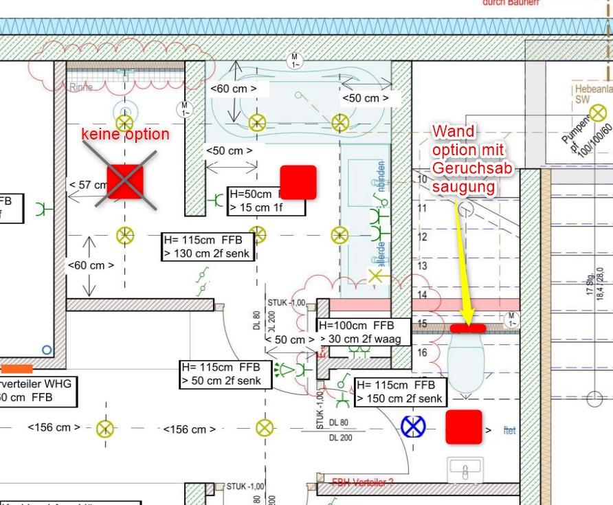

Liebe Forum Mitglieder,
ich bin auf der Suche nach eine guten Lage in meinem Bad - folgende Hintegrund-Infos:
- Bad ist geschlossen ohne Lüftungsmöglichkeit (Wände bis auf Duschnischenrückwand betoniert)
- Limodor LF/M R
- mit Feuchtesensor
- mit Nachlaufrelais
- Zusätzliche Betätigung duch Lichtschalter
Nun weiß ich dass die Lüfter immer dort platziert werden sollten, wo die feuchte entsteht und möglichst gegenüberliegend von der Frischluftzufuhr (Badtür).
Ich hab leider über der Duschnische leider keine Möglichkeit den Badlüfter zu installieren (zu kompliziert zu erklären aber glaubt mir einfach - auch nicht in der Rückwand ;)). Wäre es eurer Meinung nach ausreichend den Lüfter in der Mitte im Badraum zu platzieren?
Beim Klo selbe Situation - aber die Rückwand des Klos werde ich in Trockenbau aufstellen daher würde sich eine Positionierung über dem Klo mit inkludierter Geruchsabsaugung anbieten.
Skizze anbei - Meinungen und Tipps erwünscht.
Danke! Martin
