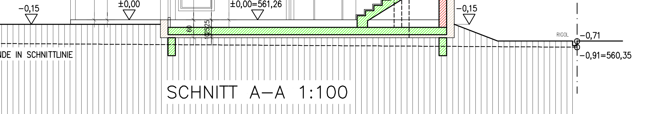

Im Plan ist folgendes sichtbar:
2024/20240725226888.png
Daraufhin wurde uns von den Baumeistern eine Frostschürze und z.B. aktuell von der Strabag (in der engeren Auswahl) ca. 45 cm Frostkoffer angeboten.
Nun stellt sich die Frage ob das ausreichen wird. Bei der Strabag wäre der Plan den Statiker während dem Aushub hinzuzuziehen und entsprechend seiner Anforderung dann den Koffer auszuführen.
Unsere Bauaufsicht meint, er würde gleich auf 80 cm Frostkoffer runter gehen und damit auf die Frostschürze verzichten, weil diese dann bei 80 cm Tiefe nicht mehr notwendig wäre.
Klingt das plausibel? Gibt es eventuell noch andere Lösungen die uns noch nicht genannt wurden und die ihr empfehlen würdet?
