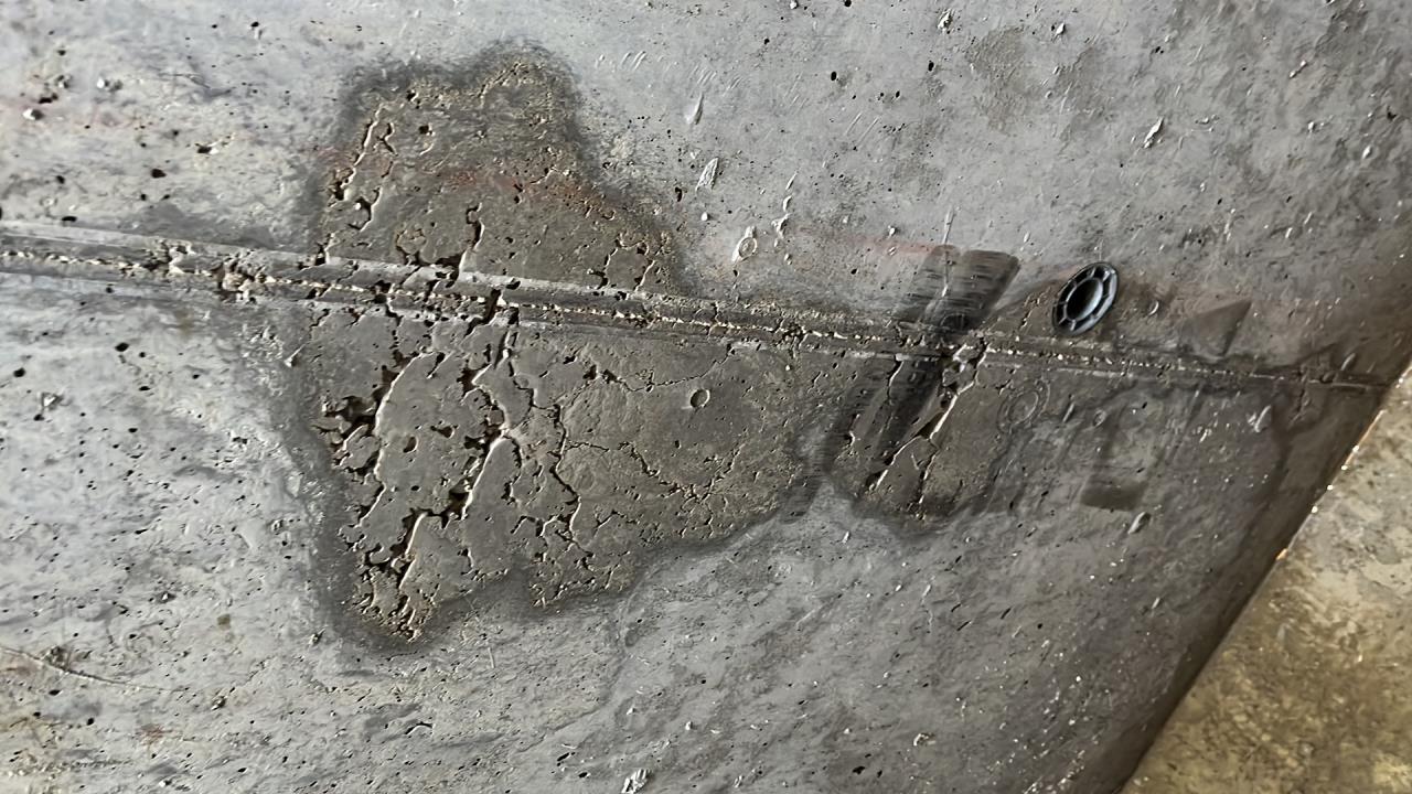

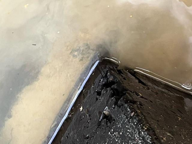

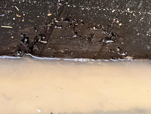

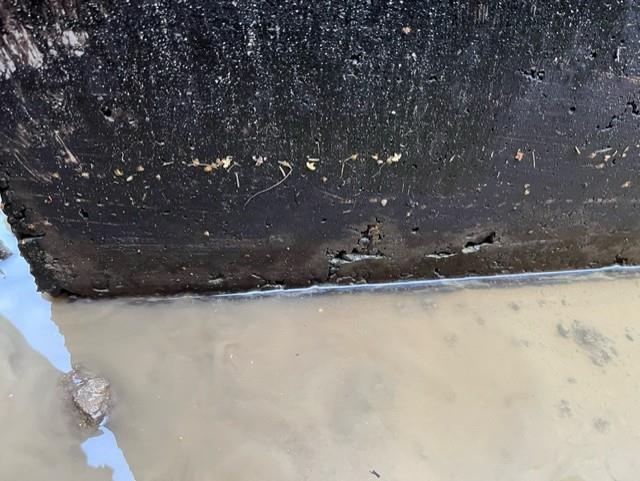

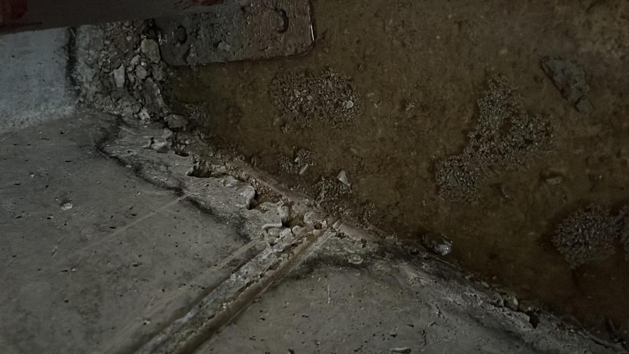

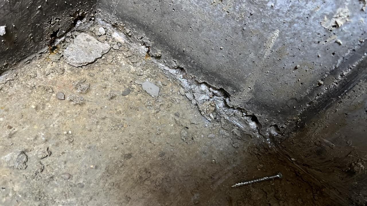

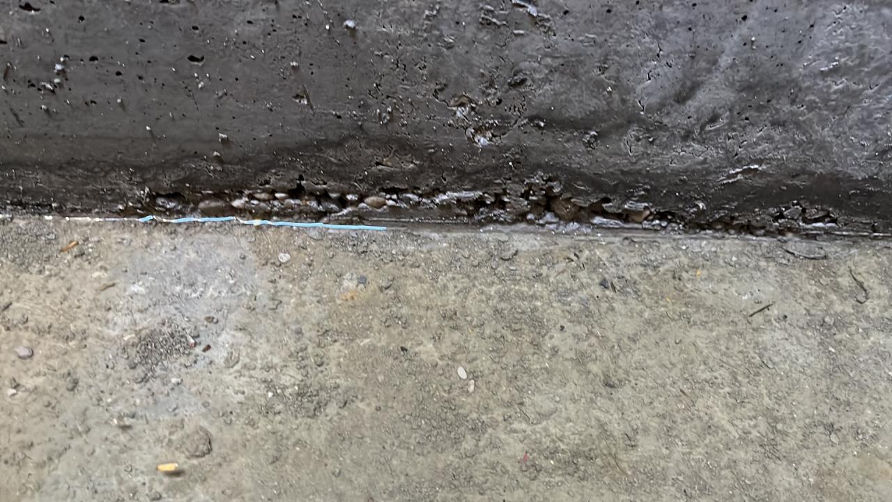

Nun hat sich beim Ausschalen gezeigt das an der Unterkante der Mauern der Beton sich relativ stark entmischt hat, innen und außen -> Vermutlich Fallhöhe beim Einbringen  (Pumpe ca. 50 cm über Schalung OK, Schalung 3m hoch)
Betoniert wurde auf 2 Durchgänge
Wasser kommt über das Dichtband ungehindert in den Keller, man sieht es regelrecht aus den Bereichen der Entmischungen austreten.
Baufirma will nun zur korrektur eine Bitumenbahn über den Anstrich außen flämmen zur Abdichtung gegen drückendes Wasser.
Hat diese Vorhaben eine Chance? Insebsondere da die Kante Wand auf Bodenplatte stumpf 90° ist und bereits den Bitumenanstrich drauf hat.

Schaut aus als würde zu wenig mit dem Rüttler gearbeitet worden sein.
Ob eine Betumenabdichtung hilft weiß ich nicht da eine schwarze Wanne normal komplette umschlossen ist. Ob man an die Bodenplatte problemlos anbinden kann?
Hab mal was von Injektionen in so Fällen gehört aber was das kostet weiß ich nicht.

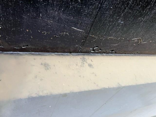

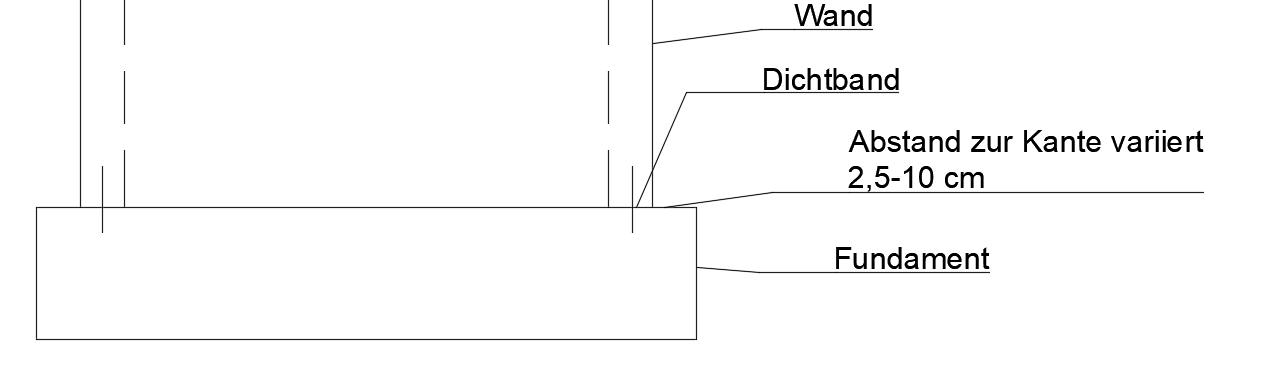

Gerade nochmal die Gegebenheiten Platte / Wand außen angesehen.
Tatsächlich variiert der Abstand zusätzlich auch noch zwischen 2,5 und 10 cm wodurch das Aufziehen einer Kehle auch nicht machbar sein wird.

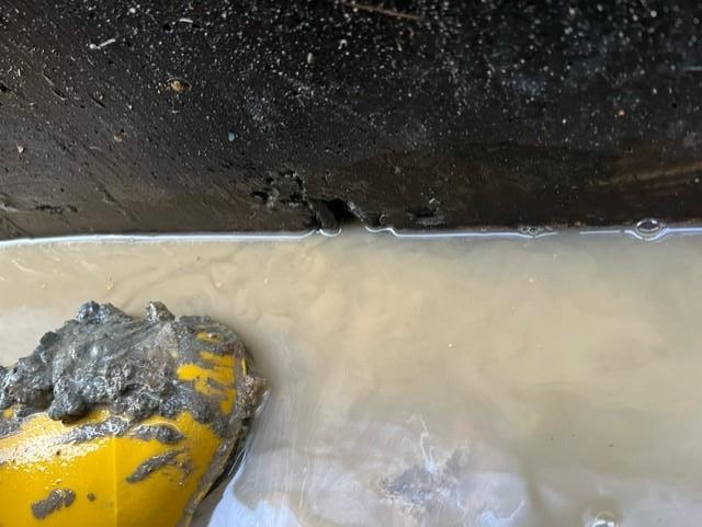

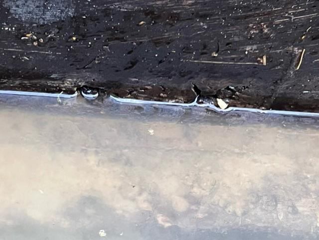

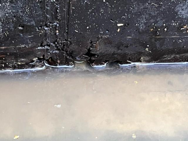

Werde das die Tage noch etwas besser Foto Dokumentieren wenn die Grube leer gepumpt ist.

Bist du dir sicher dass du einen Bitumenanstrich oben hast und keinen Voranstrich?
Geflämmt wird normalerweise schon von unterhalb der Bodenplatte.
Wenn du die Flämmbahn bis Unterkante Bodenplatte ziehst seh ich aber auch kein Problem.  Hohlkelle musst du auf jedenfall machen. Die Ecken sind der Tod für die Flämmbahn.
Ggf mit einer Dichtmasse drüberspachteln?

Vorhin hab ich auch noch Rückmeldung von einen Bausachverständigen aus der Umgebungen bekommen. (Über Spezl vom Spezl) Er meinte das wohl abdichten bei permanenten drückenden Wasser (weil eben nicht Versickerungsfähigen Boden) keinen Sinn macht und nur kurzfristig halten wird. Wenn dann müsste ich die kapillarbrechende Hinterfüllung permanent trockenpumpen um hier wirklich trocken zu bleiben.
Ansonsten hilft wohl nur neu machen.
