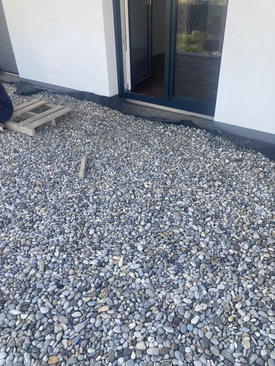

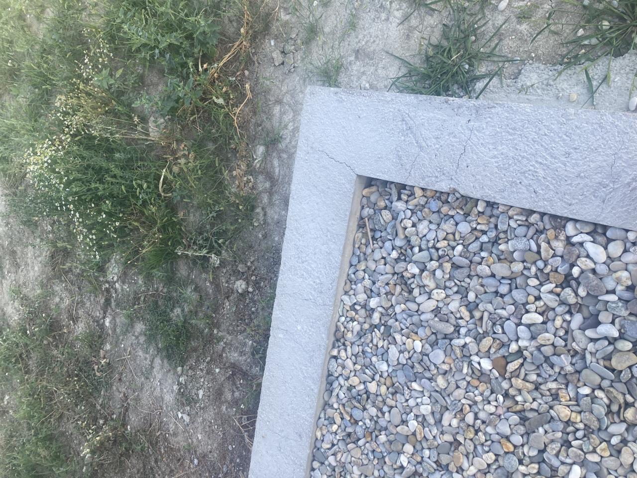

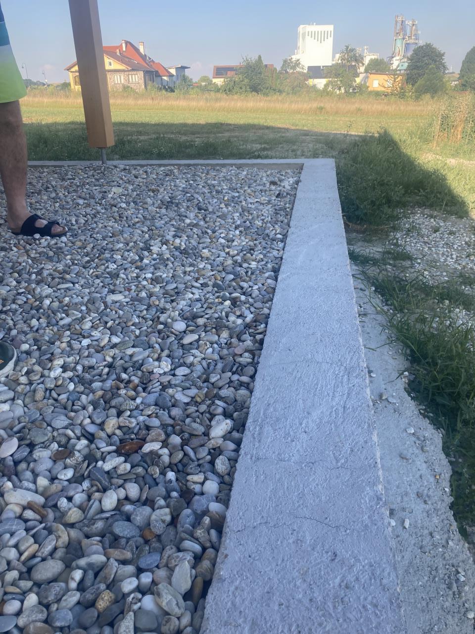

Hallo an alle,
mein Schwager hat sich ein Massivfertigteilhaus bauen lassen und die Arbeiter der Firma haben ihm dann auch gleich die Terrasse gemacht.
Er will keine Holzterrasse, aber ist/war noch unentschlossen ob er Naturstein oder Feinstein nimmt.
er hat leider 2 linke Hände und war beruflich sehr eingespannt und war etwas überrascht wie er dann die Terrasse fertiggesehen hat.
2024/20240721606800.jpg
Sie haben 3 Schaltseine gesetzt, einen Kranz oben betoniert und innen alles mit Rollschotter angefüllt.
jetzt hat er noch 8cm zur Terrassentür frei.
wie kann er da weiter machen?
er hat jetzt schon so viele verschiedene Meinungen dazu gehört.
1.
die Arbeiter der Baufirma sagen mit Splitt und dann Platten drauf, so machen sie das immer.
aber sollte da nicht eine verdichtete Schicht unter dem Splitt sein?
oder kann man den Rollschottet verdichten?
2.
eine Firma sagt Rollschotter raus, 15cm Bodenplatte innen und dann Platten in Splitt oder Drainagebeton verlegen.
3.
der Rest sagt da geht nix mehr mit Platten, nur mehr eine Holzterrassr möglich.
2024/20240721158205.jpg
2024/20240721246855.jpg
Was sagt ihr dazu?
kennt ihr so einen Aufbau?
was ist da noch möglich?
bitte um Hilfe
lg Stefan

Holz geht sicherlich
Wenn Splitt dann musst du ein Flies legen sonst ist der Splitt weg.
Ich würde in Drainmörtel legen.
26.7.2024  (#2)
Den Rollschotter halte ich auch für Blödsinn an der Stelle. Ich persönlich würde den wegräumen und dann den Aufbau neu starten.
Aber alles halb so wild. Eher Gedanken machen würden mir die unnötigen Randsteine (die haben wohl eher nicht die richtige Höhe) bzw die unnötigerweise angefallenen Kosten.
Insofern: Option 2.

ich würds so machen: rollschotter 20 cm raus... wenn möglich den kranz rundherum auch um 20cm wegstemmen... dann bodenplatte 20cm stark (doppelbewehrt) im gefälle betonieren... bodenplatte liegt dann rundherum bei den schalsteinen auf..  dann feinsteinzeug/natursteinplatten in drainbeton legen
alternative: (baumeister fragen) nur 15cm stark (einfachbewehrt)
die bodenplatte würde ich unbedingt auf dem kranz legen... wenn du es jetzt wieder irgendwie reinpfuscht.. kann es bei geringen setzungen der platte zu rissen im feinsteinzeug kommen weil übergang kranz zu betonplatte
26.7.2024  (#4)
Oder Eisen in den Betonkranz einkleben und die Platte dort einbinden.
Falls die Höhe überhaupt passt vom Kranz.

Es würden aber doch auch so Kieswaben gehen. Kies rein, Platten rauf, fertig.

hi, danke für euren Input.
Ihm ist jetzt empfohlen worden das er Rollschotter raus räumen soll und Platte betonieren.
das mit dem Splitt sollte auch funktionieren da aber keiner dokumentiert hat was unter dem Rollschotter ist könnte es irgendwann sein das sich vielleicht die Platten senken. Das ist ihm zu riskant.
