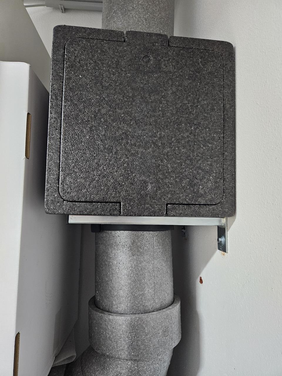

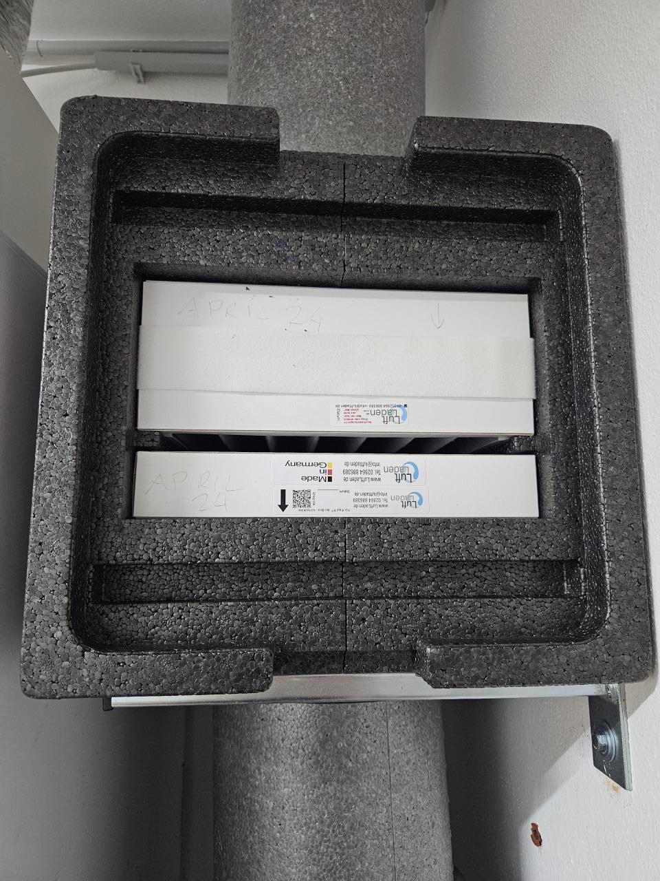

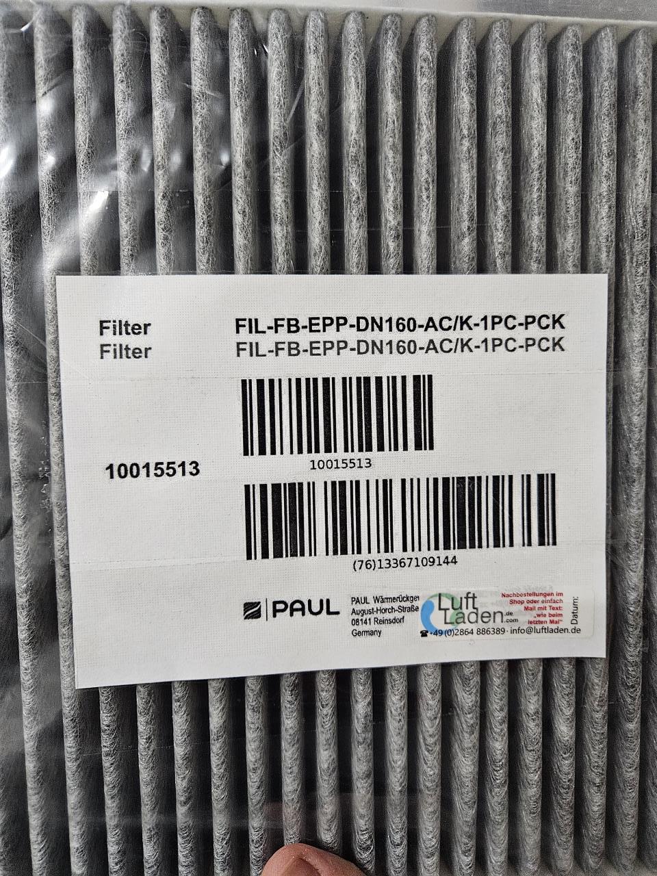

@Stoffal02 Welche Aktivkohlepatronen verwendest du? Könntest du eventuell ein paar Fotos von deinem Setup hochladen?
  •  Stoffal02
12.7.2024  (#4)
Ist eine Isolierte Box, welche ich in der Zuluftleitung eingebaut habe. Der Kohlefilter ist nur im Winter (wenn überhaupt) eingebaut.

D.h. du hast diese so wie sie ist gekauf und nur in die Leitung eingebaut, richtig?
