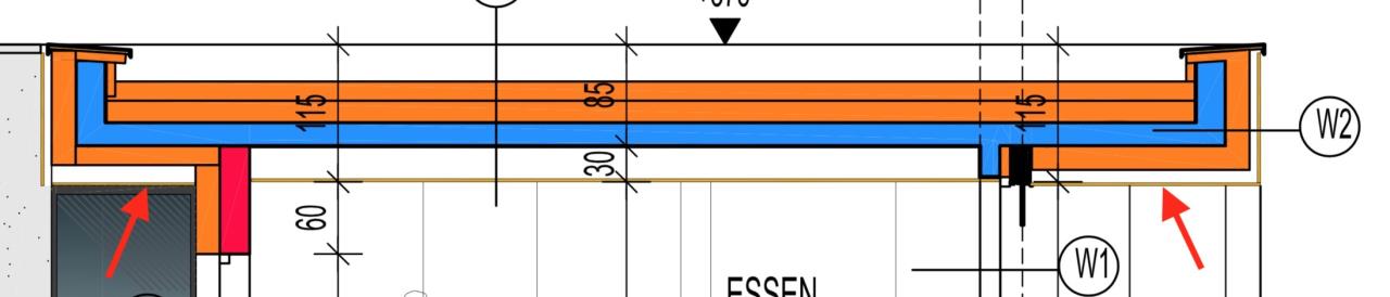

Liebe Forumsgemeinde, welche Möglichkeiten habe ich, wenn ich bei der Markierung (Pfeil) eine horizontale Putzfassade haben möchte, damit der Effekt der deckenhohen Fenster nicht verloren geht? Innen komme ich mit 30cm abgehängter Decke daher, und außen sind aktuell 18cm Dämmung unter der Betondecke. Wie wird das üblicherweise gemacht? Hätten wir gleich 28-30cm Dämmung vor dem betonieren einarbeiten sollen? Müssen wir das jetzt mit Putzträgerplatten extra abhängen? Oder eine zusätzliche Schicht Dämmung draufdübeln?
Vertikal an der Attika komme ich mit einer hinterlüfteten Holzfassade runter...
Am Ende des Tages soll wie gesagt die Decke von innen nach außen in einem durchgehen. Danke für euren Input.
