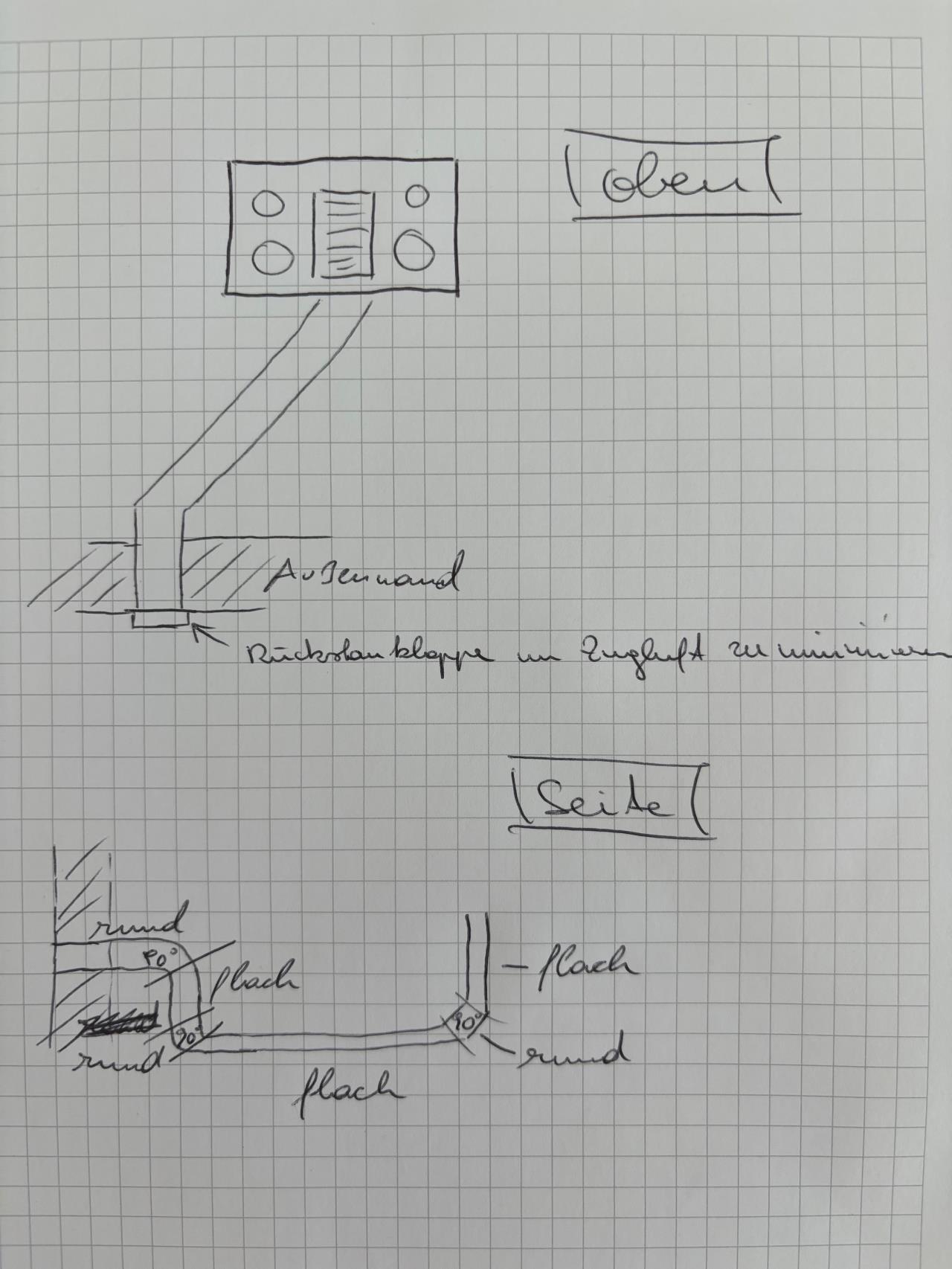

Wir haben seit 4,5 Jahren ein Neff Induktionskochfeld mit integriertem Abzug in Betrieb. Funktioniert nach dem Abluftprinzip. So richtig super hat das Ganze nie funktioniert (ging so - wir dachten, es liegt an dem System). Als nun allerdings auch noch ein relativ grausliger Geruch aus dem Dunstabzug strömt bei Nichtverwendung musste ich dem Ganzen auf die Spur gehen.
Die folgende Skizze soll zeigen, wie die Abluftverrohrung vom Installateur damals verlegt wurde:
2024/20240628552962.jpg
Die Gesamtlänge des Rohres beträgt ca 5 Meter (inkl. vertikalen Teilen). Ich habe heute mit einem mMn sehr kompetenten und bemühten Mitarbeiter des Neff Kundendienstes telefoniert und bin mit ihm die Situation sehr detailliert durchgegangen (20 Minuten Gespräch):
Nachdem ich bereits den Abluftkanal demontiert habe und der schlechte Geruch definitiv aus dem Rohr im Fußboden kommt meinte der Neff Mitarbeiter, dass in dieser Rohrverlegung wohl einfach zu viele Übergänge von flach auf rund (und umgekehrt) vorhanden sind + zu viele 90° Bögen und dass dadurch der Luftstrom zu stark leidet.
Er meinte auch, dass normalerweise ein 90° Bogen und ein Übergang von flach (was aus dem Dunstabzug kommt) auf rund vorgesehen ist und dass das ganze dann in einen Mauerkasten münden soll, wo eine Rückstauklappe verbaut ist.
PS: Rausblasen tut der Dunstabzug natürlich schon sodass sich auch die Rückstauklappe draußen dran öffnet - das habe ich geprüft - aber wie gesagt, als wirklich gut haben wir die Leistung nie empfunden.
Wie gesagt, wir sind nun kurz davor die Verrohrung stillzulegen und auf Umluft umzustellen (was auch der Kundendienstmitarbeiter empfahl). Außer jemand von Euch hat noch eine brillante Idee?

  •  Dambull
28.6.2024  (#1)
Lösung habe ich nicht, aber definitiv sind 90° Winkel schlecht. Kenne das etwas aus Späneabsaugung in der Werkstatt. Da macht man besser zwei kleinere Winkel als ein grosser.
Aber bietet Neff denn keine Anleitung wie der Abluftkanal einzubauen ist?
29.6.2024  (#2)
Das Rohr kannst nicht mal wirklich reinigen, die schleife im Boden ist der Volle Sack, wenn die Feuchte Fettige Luft im Kanal kondensiert und sich dann anlegt. MMn hätte das Rohr einfach gerade nach außen verlegt gehört.
Denke eh du wirst umstellen auf Umluft weil dieses Rohr schlichtweg nicht zu reinigen ist
