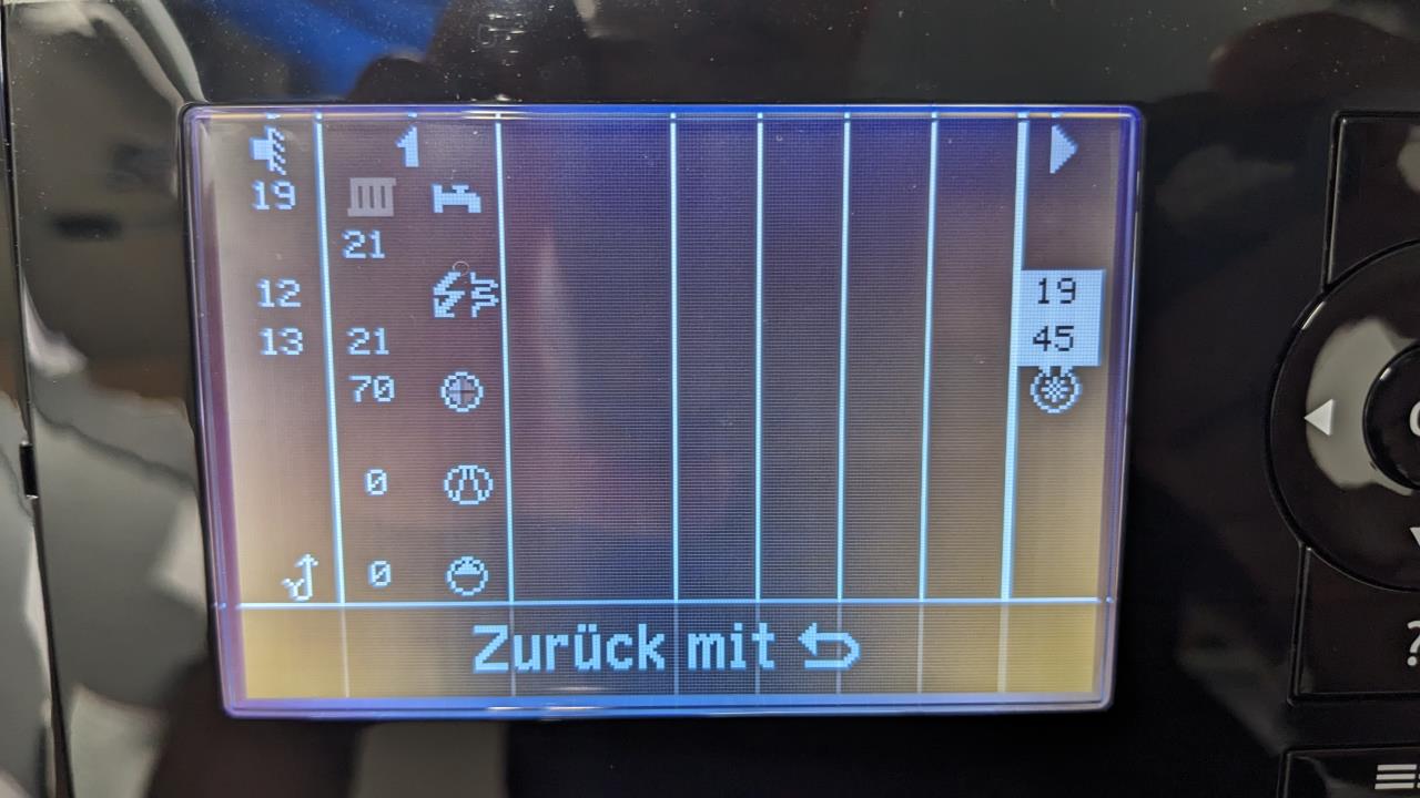

Ab dafür muss bei der WP WP [Wärmepumpe] Heizung + WW aktiv sein, nicht nur WW WW [Warmwasser], oder?
Zumindest habs ich gerade so hinbekommen, wenn ich mich nicht irre. Im offiziellen Viessmann Forum hab ich übrigens nur Blödsinn und Belehrungen gehört..

Sieht gut aus. Die Kellertemperatur ist schon um 0,5°C angestiegen. Gleichzeitig hat sich die Frau sofort darüber beschwert, dass der Fußboden in der Küche plötzlich so kalt ist - war nicht vorher eingeweiht. Mal schauen wieviel es im Endeffekt bringt.
