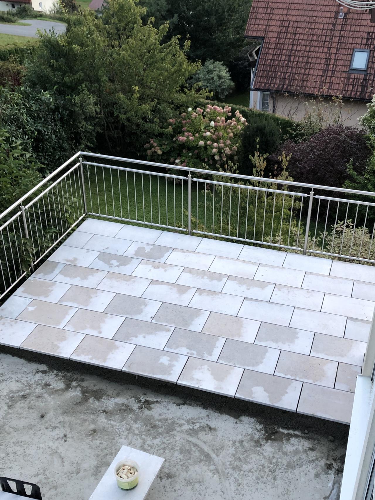

  •  stefan4713
18.6.2024  (#8)
bei uns auch nass in nass
FSZ platte nochmal mit kleber beschmiert, wurde bei uns 2020 gemacht
