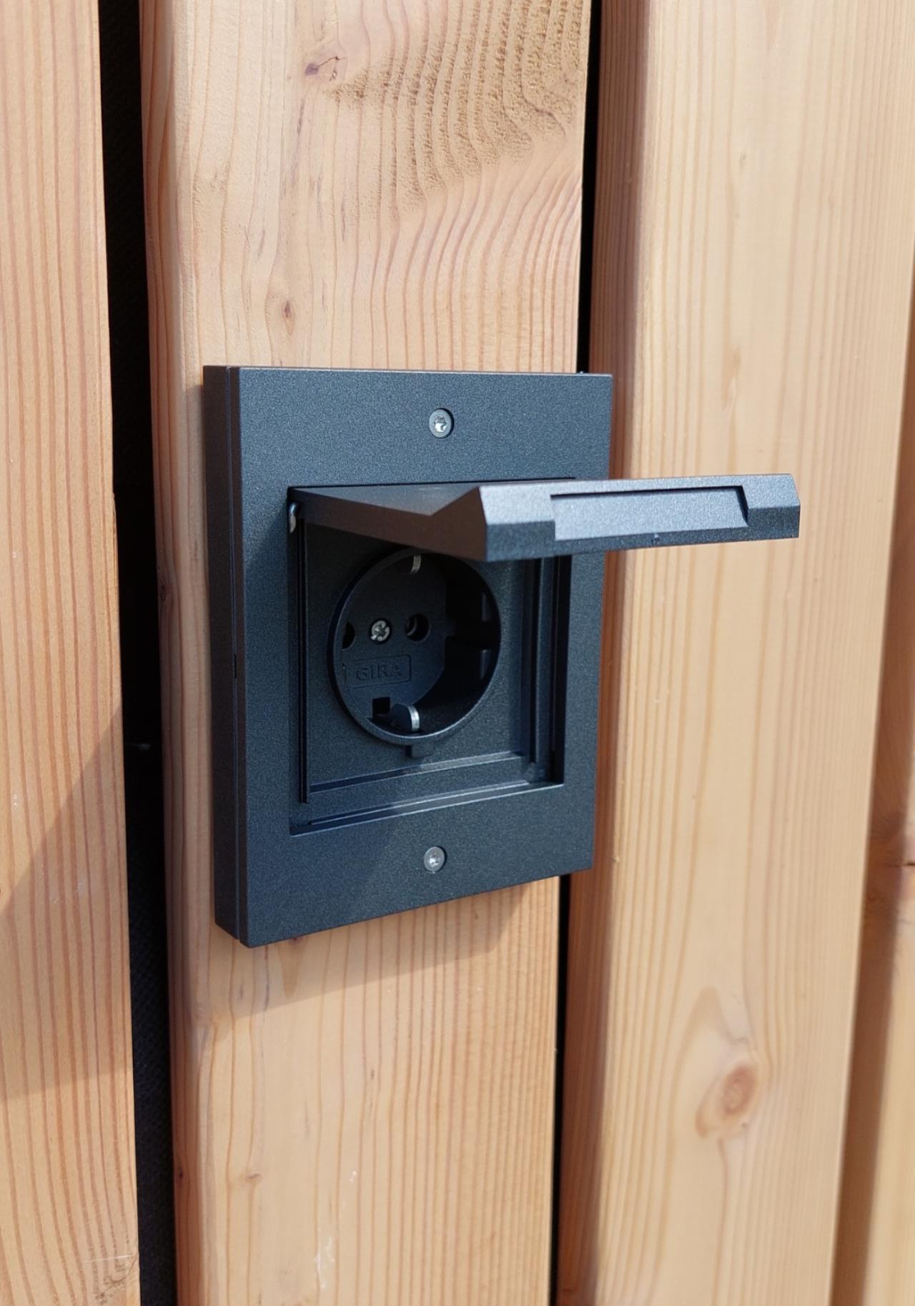

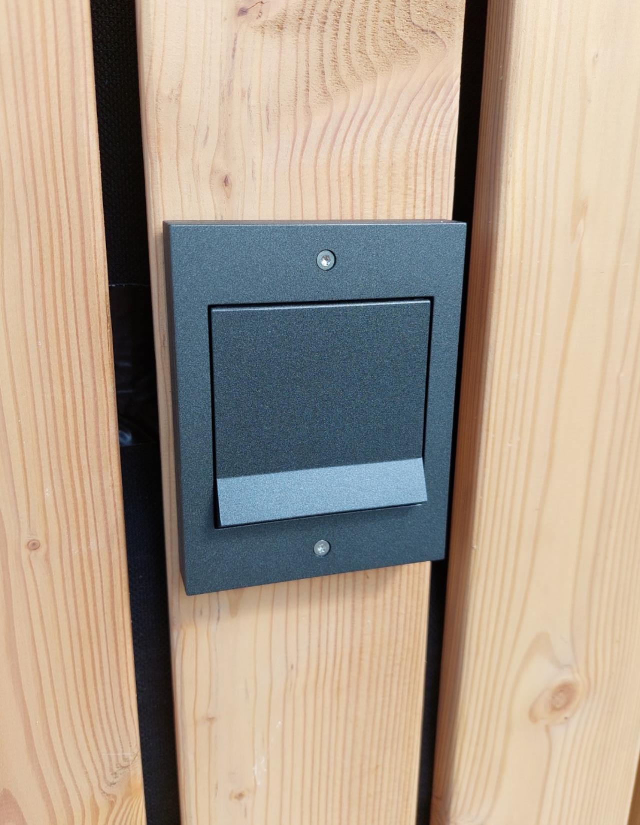

Innuendo schrieb: Ich hab sie in normale Hohlwanddosen gesetzt.
Hab ich genau so gemacht und die Gira TX44
2024/20240613194668.jpg
2024/20240613172107.jpg
Sind aber normale Bretter. Bei Rhombusleisten aber wahrscheinlich nicht so einfach möglich.
