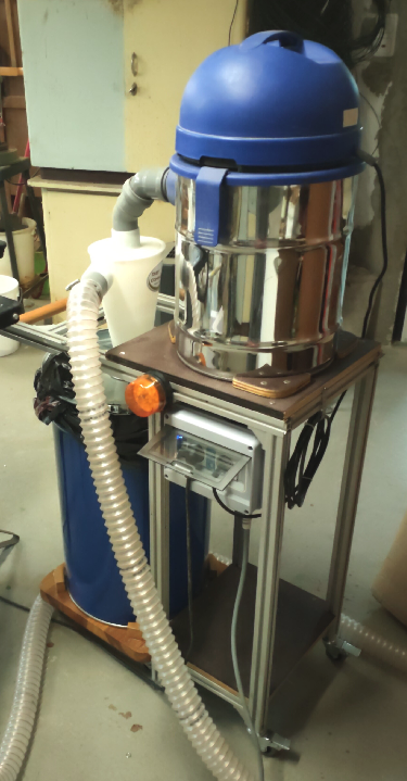

Mein 60l Stahlass mit Müllsack geht gut, Sauger etwa 1.8kW.
https://www.amazon.de/gp/product/B00CHKS59O/?tag=showlowestprice-21 ... ich würde die Versandkosten hinnehmen. Auf den Gesamtpreis haben sie kaum einen Einfluss.
Bei mir ist ein Reflexlichtschrankensensor für den Füllstand verbaut, das geht normal gut, bei sehr feinem Schleifstaub schlägt er schon mal falsch an (die gelbe Flackerlampe an der Seite).
Die Konstruktion erlaubt es den Kübel einfach unten herauszufahren, d.h. Fass entriegeln (der Deckel ist fest mit dem 'Gestänge' verbunden, dann bleibt der Rest immer noch stehen, Müllsack entnehmen und gut. Bei schwerem Inhalt (Bauschutt) kann man das Fass zu zweit tragen.
Inzwischen habe ich im alten Sauger doch noch einen Billigsdorfer-Staubbeutel eingebaut, damit ist absolut kein Staub mehr in der Luft.
Keine Ahnung wie ich ohne das Teil leben konnte emoji
Vorbild war übrigens:
