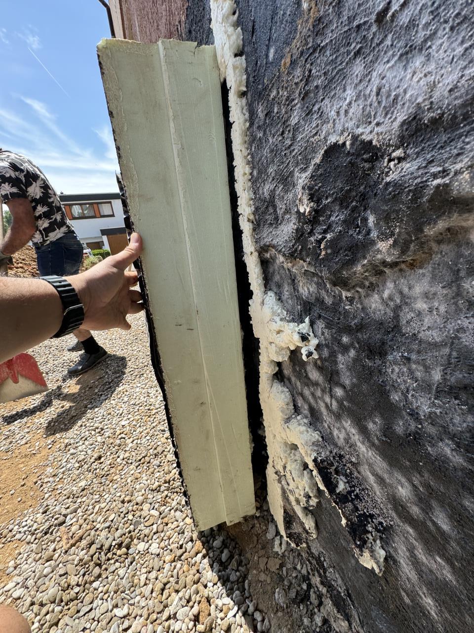

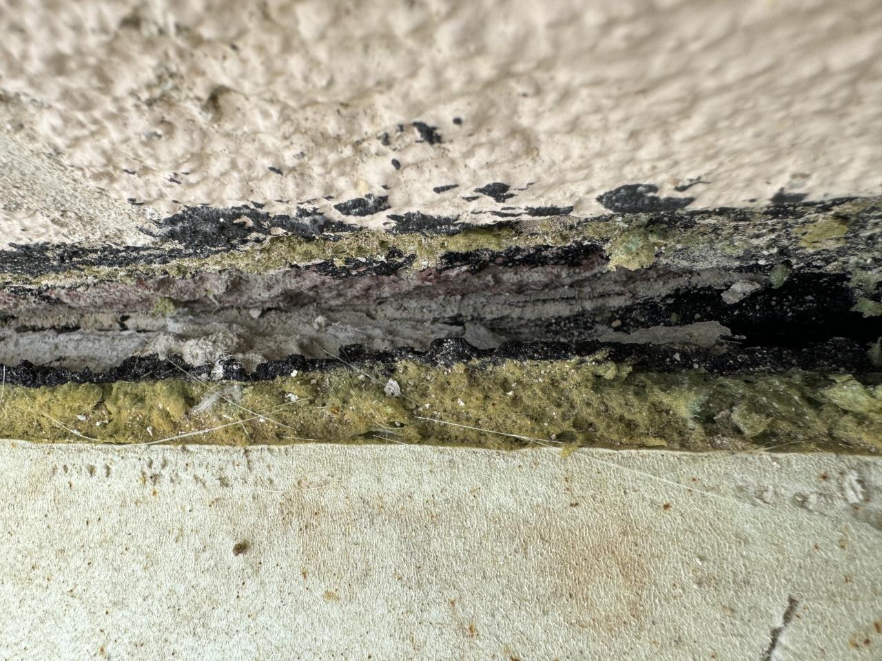

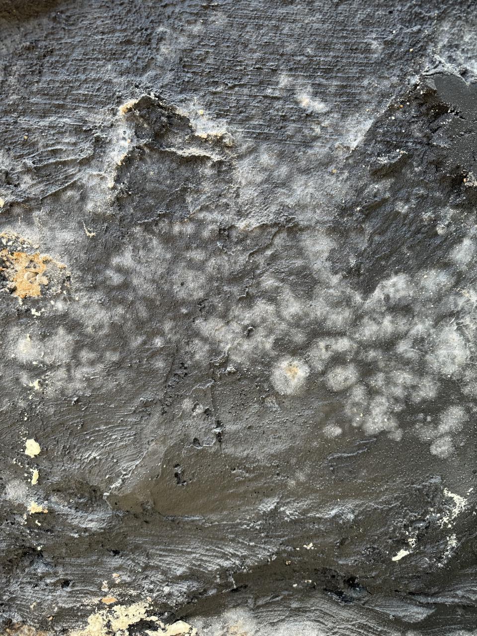

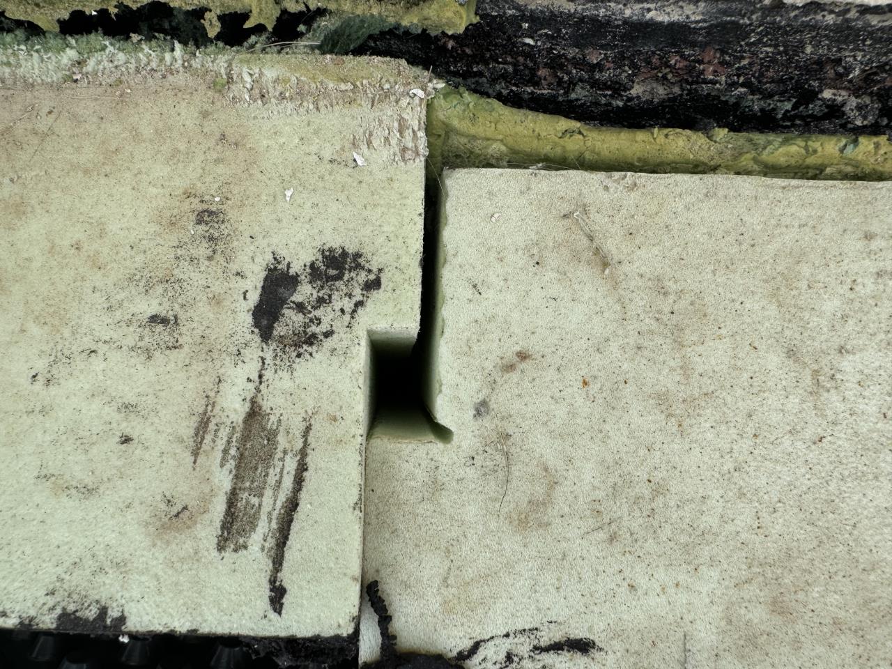

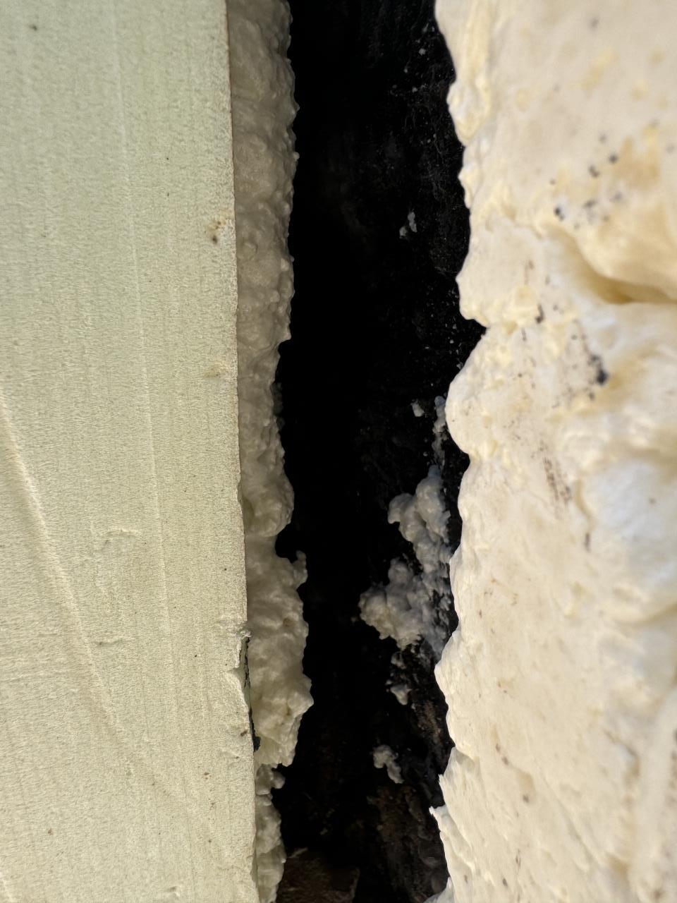

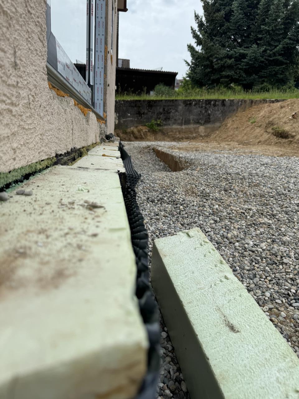

Hallo Community,
Leider habe ich die Befürchtung, dass bei meiner Perimeterdämmung gefuscht wurde. Daher stelle ich euch ein paar Bilder zur Verfügung mit der Bitte, dass euer geschultes Auge da mal drüber schaut.
Verwendet wurden 16 cm Styrodur und ein 2 Komponenten Bitumenkleber.
Das sind nur ein paar der vielen Bilder die ich habe leider konnte ich den Link hier nicht teilen.
Lieben Dank.

Also wenn du einen hohen Grundwasserstand hast und das Wasser bis zu den Platten kommt dann wirds dir das hinterspülen und den Dämmeffekt mindern. Falls nicht ist es wie du schon bemerkt hast alles andere als sauber verarbeitet aber dürfte jetzt nicht die Tragik sein.
Die Dämmung selbst wurde mit einem normalen PU Schaumkleber angebracht, nicht mit Bitumen.
Ist das Altbestand? Die Wand hätte man vorher zumidnest grob glatt machen müssen.

Ich sehe eher Pfusch bei der Abdichtung...
Dass die Noppen der Noppenbahn Richtung Dämmung zeigen (also falsch) rundet das Bild stimmig ab. ☹️
Ist dieses Styrodur als Perimeterdämmung überhaupt freigegeben?

unbegreiflich, dass es immernoch ausführende gibt die die noppenbahn verkehrt reinlegen. ich mein, das muss sich ja scho langsam herumgesprochen haben!?

nö ... gerade bei mir ein Neubau um die Ecke - ich schau beim Spazierengehen - Noppenbahn blickt fröhlich hin zur Dämmung... :-/ Was willst machen 🤷‍♂️
