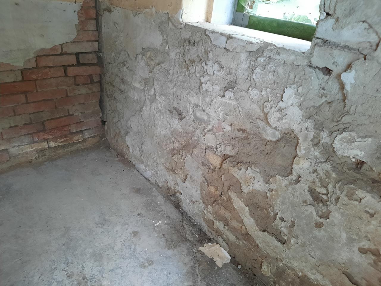

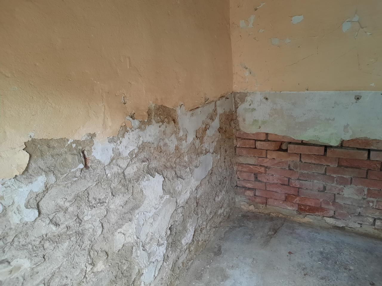

Ich saniere gerade mehrere Nebengebäude. Welchen Putz würdet ihr mir für das Verputzen der Innenwand empfehlen?
Vielen Dank vorab.
Gebäude 1 - trocken:
2024/20240601954201.jpg

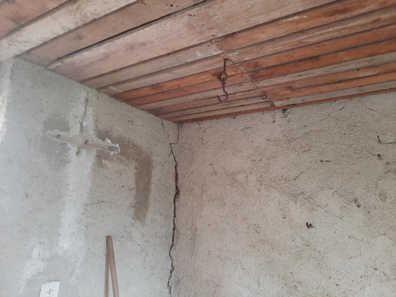

Gebäude 2 - fällt der Putz hinunter (sollte also feucht sein?), wirkt aber sonst trocken:
2024/20240601838602.jpg
2024/2024060143694.jpg

Alles Lose runter, Haft Grund drauf und Zementputz wäre meine Idee.
Glaub da kommen noch bessere Vorschläge

2.6.2024  (#2)
Ich würde die Sanova Linie von Baumit empfehlen.
Mit Sanova Pre vorspritzen.
Tiefe Löcher mit Sanova S auswerfen.
Sockelbereich auch innen mit S Putzen
Rest mit Sanova L
Anschließend den Sanova Fine drüber.
Vorteil verkommt bei Bauhaus Hornbach zu einem "fairen Preis"
Einziger Nachteil der Fine ist nicht sofort zum Fliesen geeignet.
Den muss man anschleifen grundieren Spachteln.
Ansonsten sehr zu empfehlen.
Bei unterschiedlichen Materialien kann man ein Netz einarbeiten da der Putz sehr Rissanfällig ist.
Beim Mischen genau die Wassermenge beachten.
Viel Erfolg!

Im historischen Bereich gilt Kalkputz als beste Wahl.
Trotzdem wird oft zum Sanierputz gegriffen. Der lässt sich besser vermarkten und der höherer Materialpreis wird besser vom Kunden akzeptiert. "Ist ja klar. Ist ja ein Spezialputz zum Sanieren" emoji
Und in den Ecken auf jeden Fall einen Kellenschnitt machen, sonst reisst es wieder wie beim ersten Foto.
