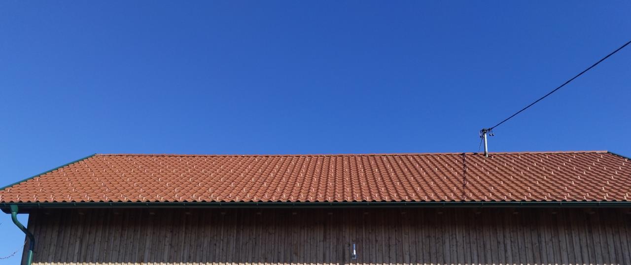

Wir bekommen bald unsere PV mit Huawei Wechselrichter auf die Südseite unseres Daches: 10kwP, 2 Strings.
Durch die Stromzuleitung (1 Leitung, verdrillt) entsteht ein Schatten auf die Paneele.

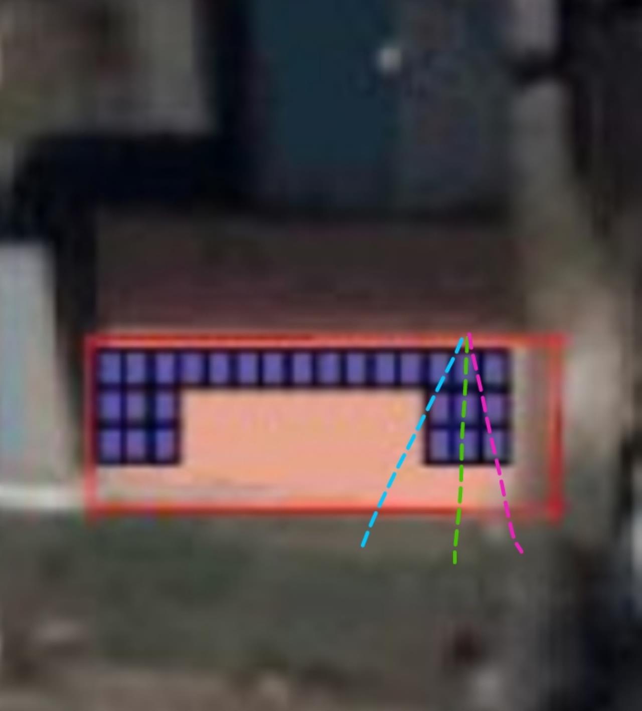

Der Schatten der Leitung bewegt sich tagsüber laut Skizze unten.
(Der Dachsteher wirft den Schatten nicht auf die Paneele)

Oder Strings folgend aufteilen:
String1: immer Verschattungsfrei
String2: Mit Verschattung von Leitung

Nein, optimierer sind hier sicherlich nicht erforderlich da dieser "schatten" vom stromkabel im sinne einer pv keinen schatten darstellt (dafür ist es viel zu gering)
Eine firma die hier das ganze dach mit optimierern belegen würde macht das hoffentlich nicht aufgrund schatten sondern womöglich um einzelmodule steuern zu können (aus meiner sicht aber sinnbefreit da alles gleiche ausrichtung und im sinne pv schattenfrei)
Optimierer machen nur sinn wenn einzelne module defekt werden würden (hagel,...) und dadurch später mal etwas nachgerüstet werden müsste und die ursprungspaneele nicht mehr verfügbar sind am markt
im wirtschaftlichen sinne aber mMn nicht darstellbar
huawei kann ja strings + einzeloptimierer kombinieren (falls du dich vor dem "schatten" fürchtest) - kostet jedoch auch nur zusatzgeld und bringt dir nichts

"Optimierer" bringen hier im Besten Fall den gleichen Ertrag wie ohne diese.
Je nach Type wahrscheinlich Ertragsverluste da diese Geräte auch nicht 100% Wirkungsgrad haben.
Abgesehen von mechanischen Einflüssen gehen am Dach am Wahrscheinlichsten die "Optimierer" kaputt - dann ist die Frage ob es die Type bzw. den Hersteller noch gibt.
