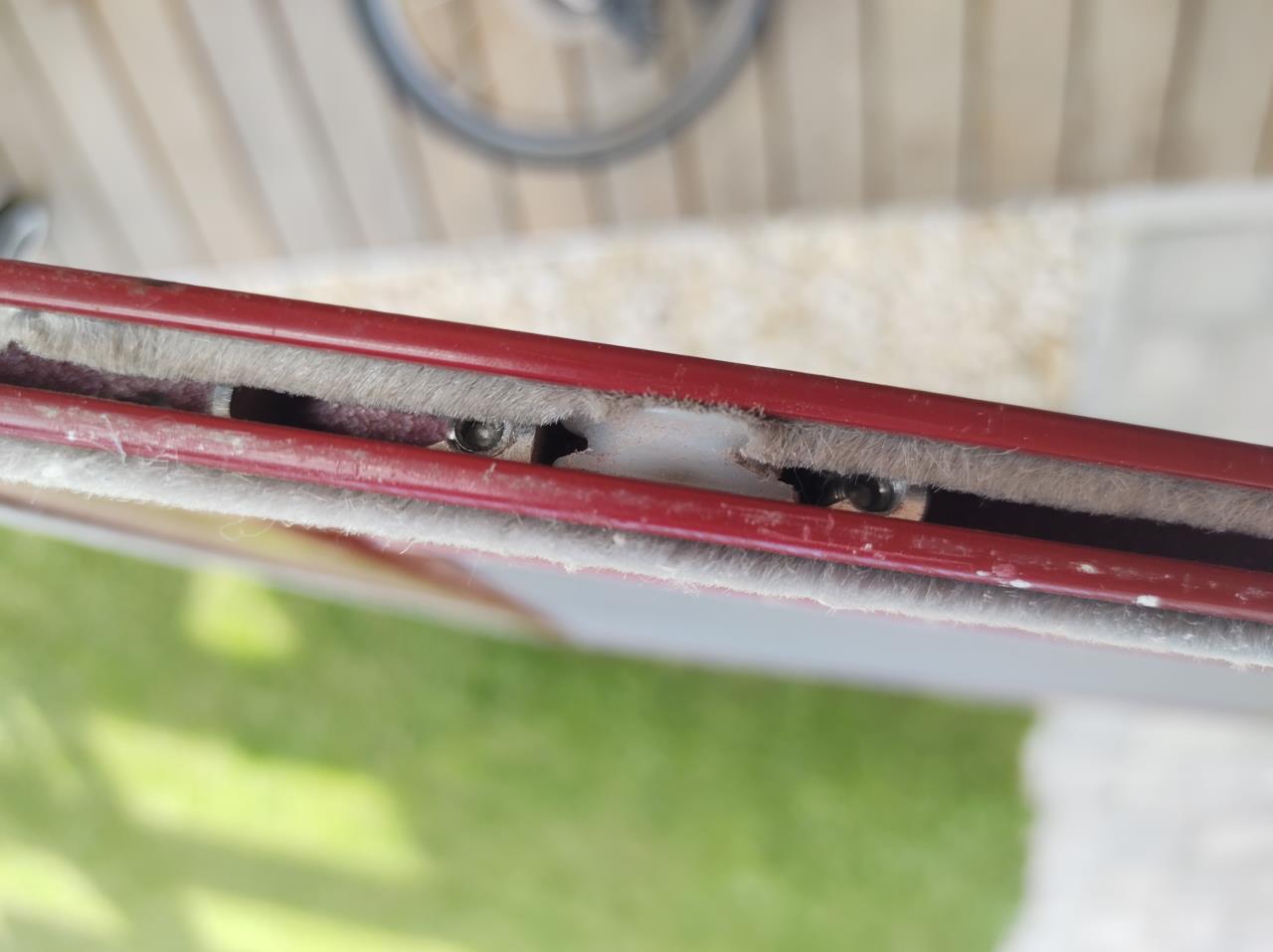

Schlotterer Schieberahmen Laufrolle untauschbar?
untauschbar gibts nicht - irgendwo bekommst die raus |
Hab i Ma auch gedacht. Leider knalle ich entweder links am Eck oder rechts am Eck an |
Kannst du ein Foto vom ganzen Insektenschiebetür machen und posten? Entweder müsst du den ganzen Rahmen öffen oder die Stöpsel an den Ecken lösen. Was reingekommen ist kann auch wieder raus. LG |
Musste die Schiene am Ende etwas aufbiegen, dann ging die Rolle raus... |
