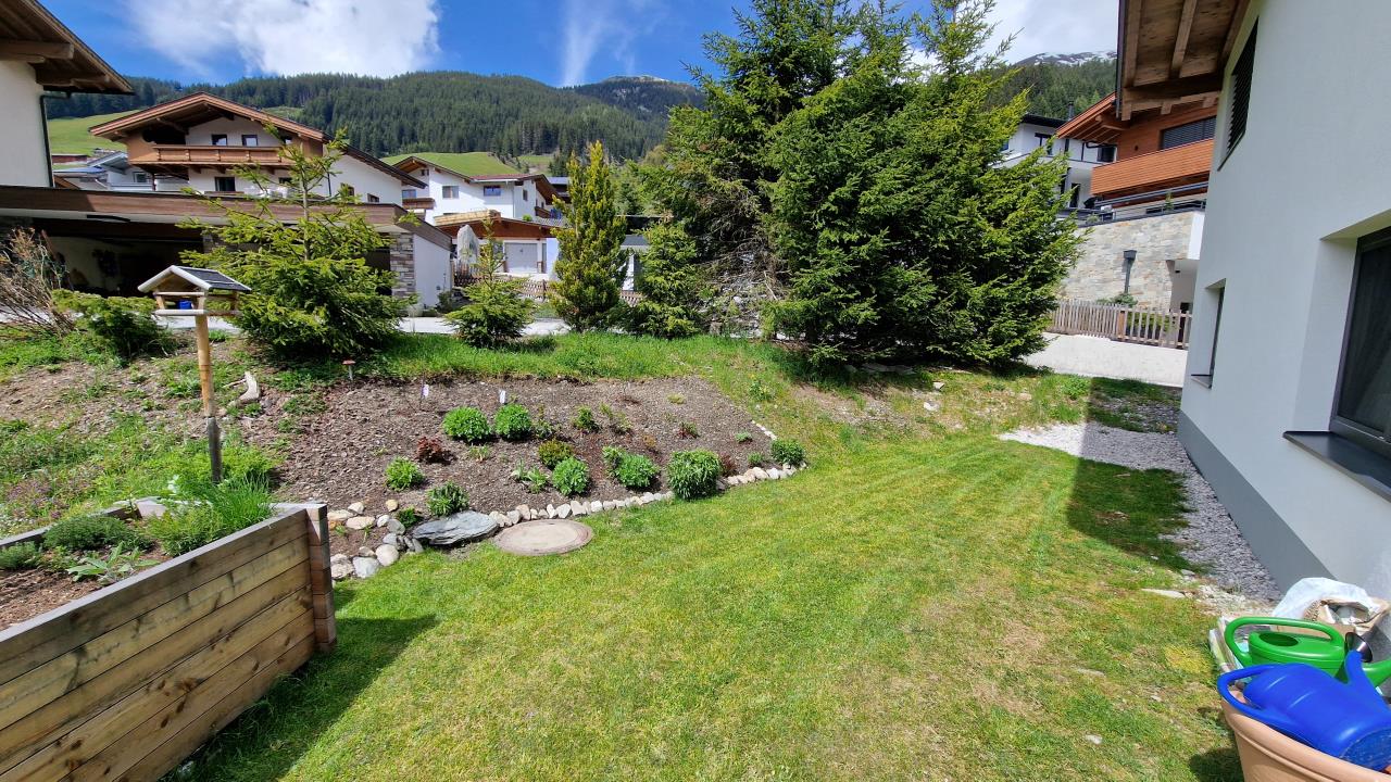

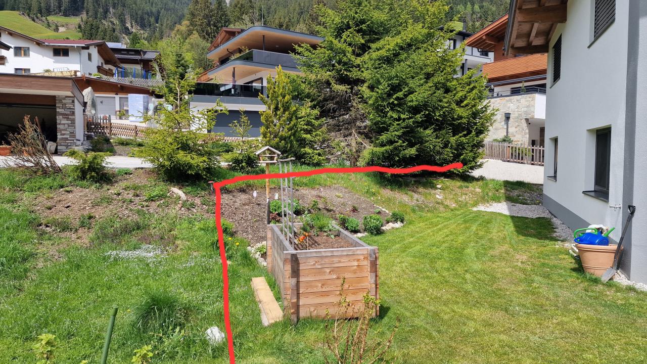

Leider haben wir beim Hausbau 20/21 der Außenanlage zu wenig Beachtung geschenkt.
Auf der Südwestseite haben wir eine Böschung, die zur Grundstücksgrenze hin ansteigt bzw. oben dann zum Nachbarn (dort Parkplatz) grenzt.
Am liebsten würde ich eine Betonmauer machen, ist aber aufgrud der Gegebenheiten nicht möglich -> Nachbargrund müsste abgegraben werden zum Schalen.
Habt ihr Ideen wie ich die Böschung wegbekomme, damit die Rasenfläche vergrößere und im Idealfall oben noch einen Zaun aufsetzen kann?
Steinmauer? (teuer?)
2024/2024051075147.jpg
Hier die Böschung samt Markierung der Grundgrenze.
2024/2024051092305.jpg
  •  DrShouter
10.5.2024  (#1)
Trockensteinmauer + Kräuter/Steingarten
  •  JohnyBravo
10.5.2024  (#2)
Das scheint ja nicht der riesenhöhenunterschied zu sein. Würde abgraben und eine Fertigteil Betonmauer machen. Wenn du etwas schräg graben musst weils doch höher ist einfach den Nachbarn fragen. Das bisschen Wiese ist ja sofort wieder gewachsen
  •  LukasH
11.5.2024  (#3)
 Betonlegosteine mit einer Reihe, da braucht man nur ein Schotterfundament und oben drauf geht auch ein Zaun
