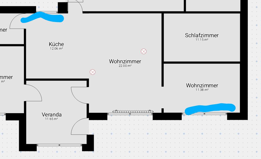

ich hab ein Problem bei der Planung für die LWWP LWWP [Luft-Wasser-Würmepumpe]. Wir haben eine Heizlast von 90W-100W m2 und aktuell hier nur einem Zehnder mit 5 Säulen und 50 Gliedern der uns die Küche, Wohnzimmer und Esszimmer heizt.
Der hat wohl massiv Leistung und Volumen aber doch zu wenig für die WP WP [Wärmepumpe] vor allem bei den niedrigen Temperaturen.
Nun habe es bereits 2 Möglichkeiten für einen Anschluss. Im Wohnzimmer wäre wohl die Couch davor aber mit einem WP WP [Wärmepumpe] Heizkörper mit Lüfter könnte man wahrscheinlich eine gute Zirkulation erzeugen.
Bei der Küche haben wir nur Platz für einen Typ 10 oder 11 und nur 130x60
Also ebenfalls wenig Leistung.
Meint ihr besser den Zehnder gegen was größeres tauschen oder kann ich, auch wenn nicht optimal, aus dem Wohnzimmer Küche und Esszimmer mit heizen?
