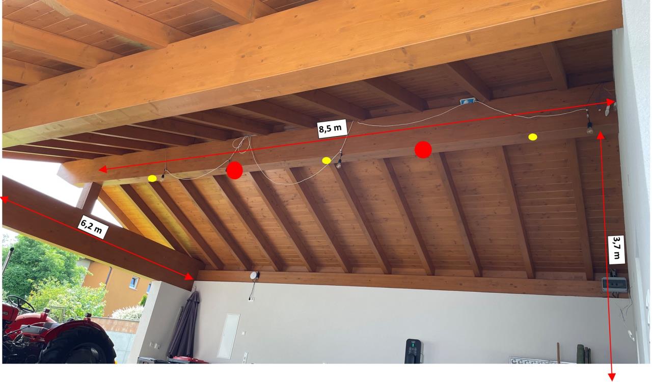

Ich habe ein Carport (2-seitig offen), wo ich jetzt die Beleuchtung fertig machen möchte. Die Grundfläche ist ca. 8,5x6,2m.
Ich habe 2 geschaltene Kreise gemacht:
Über einen Bewegungsmelder soll "normales" Licht geschalten werden. D.h. das Licht, welches man normal für den täglichen Gebrauch benötigt.
Über einen Schalter kann zusätzlich eine stärkere Beleuchtung eingeschalten werden. Z.B. wenn man etwas arbeitet/repariert/feiert,…
Ich hab mir daher gedacht, dass ich drei „normale“ Led Lampen mache (gelb im Foto). Also entweder über Lampen mit E27 LEDs oder Lampen mit fix verbauten LED.
Dann wollte ich ursprünglich dazwischen 2 Stk. 2-flammige Feuchtraumleuchten 150cm (natürlich LED) montieren (rot im Foto). Diese haben so typischerweise 48W und 5000 bis 6000 lm.
2024/20240505620098.jpg
Jetzt habe ich aber gesehen, dass es auch s.g. LED High bays gibt. Diese haben sehr hohe Leistungen und Lumen und fallen unter Hallenbeleuchtung.
https://www.into-led.com/de/led-high-bay-200w-6000k-ip65-140lm.html
Die würde es auch in linearer Bauweise geben:
https://www.reichelt.at/at/de/shopat/produkt/led-highbay_linear_200_w_24000_lm_5000_k_ip65-369109#closemodal
Hat jemand von euch Erfahrung mit diesen LED High bays, bzw. kann ein Fabrikat empfehlen. Ich kann schwer einschätzen, wieviel Leistung man benötigt.
Ich bin schon grundsätzlich ein Helligkeitsfetischist. Aber blind sollte man auch nicht werden.

Ich hab selber keine Erfahrung mit den High Bay Lampen, aber habe gehört, dass die nicht sehr lang leben. Das ist doch ziemlich viel Leistung für den Formfaktor und LEDs mögens lieber kühl. Die aktiv gekühlten mögen länger halten, da hast dafür wieder Öffnungen, die von diversem Getier besiedelt werden.
Weil sie quasi Punktlichtquellen sind, hast du auch immer Schatten wo du keinen brauchst (außer du montierst viele davon, wie in einer Halle eben).
Ich würde die Balken bevorzugen, vielleicht aber mehr als zwei. Eventuell je zwei an den Längsseiten?
