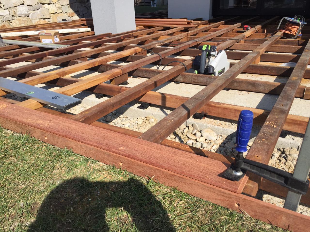

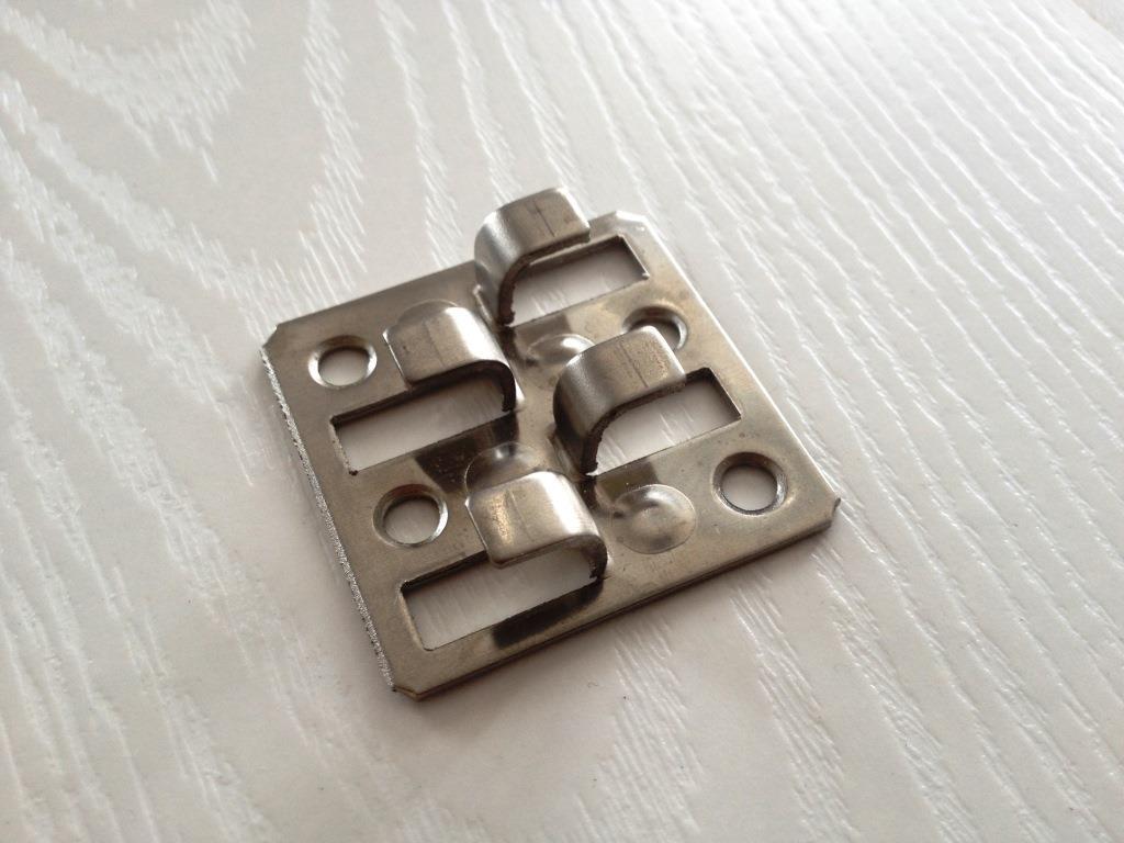

26.4.2024  (#13)
Bei uns wurde folgendes verwendet, Spax-Edelstahlschrauben und ich glaube, Clips von Würth (oder Berner?):
2024/20240426787138.jpg
2024/20240426767196.jpg
Als Unterkonstruktion Staffeln aus Bangkirai/Keruing  42*70mm:
2024/20240426539300.jpg
2024/20240426338124.jpg
2024/20240426811336.jpg
2024/20240426942884.jpg
Liegt wie gesagt jetzt über 9 Jahre. Und ich denke, nochmals 20 Jahre locker.

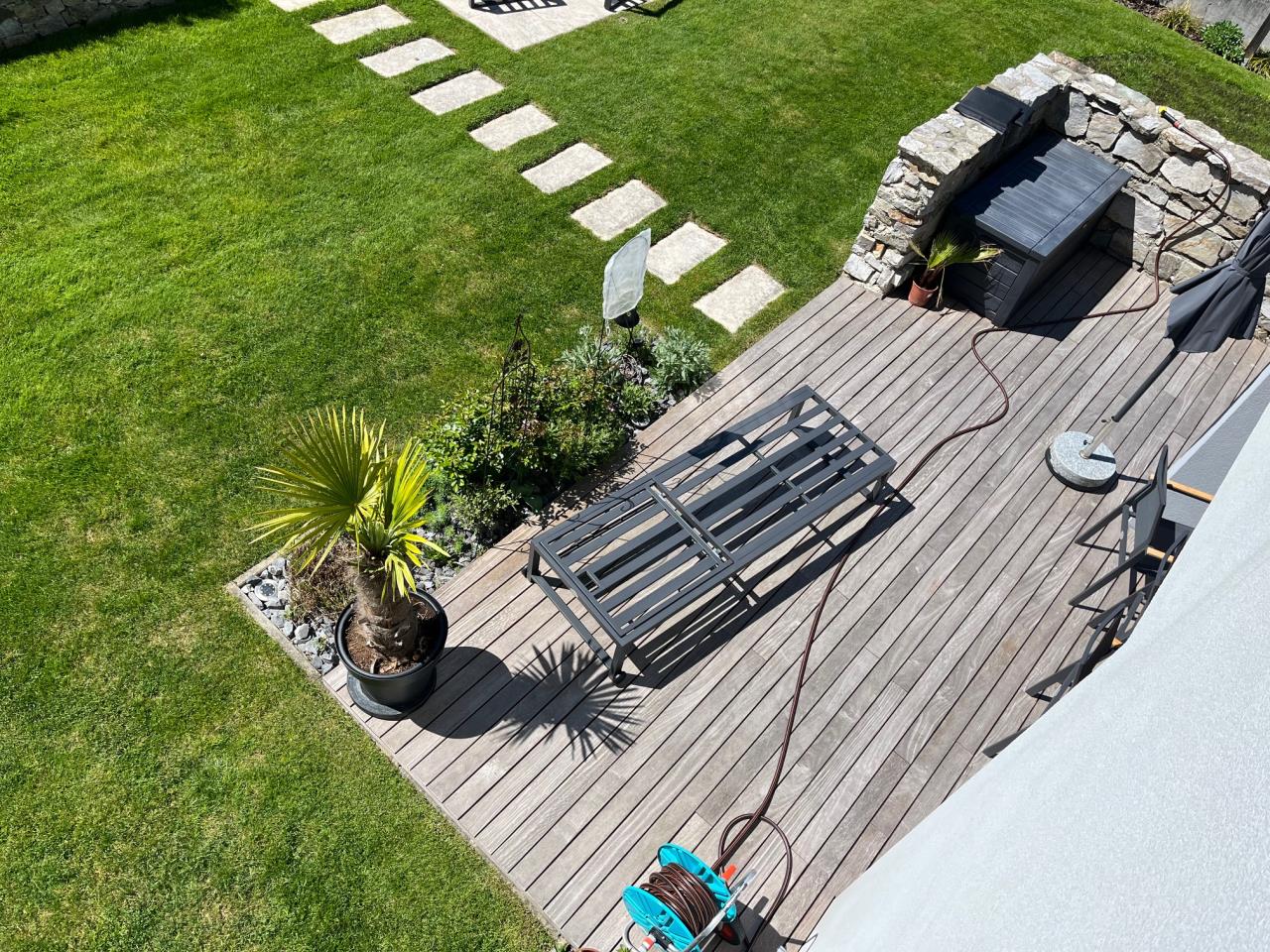

26.4.2024  (#14)

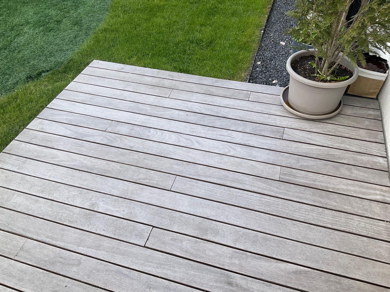

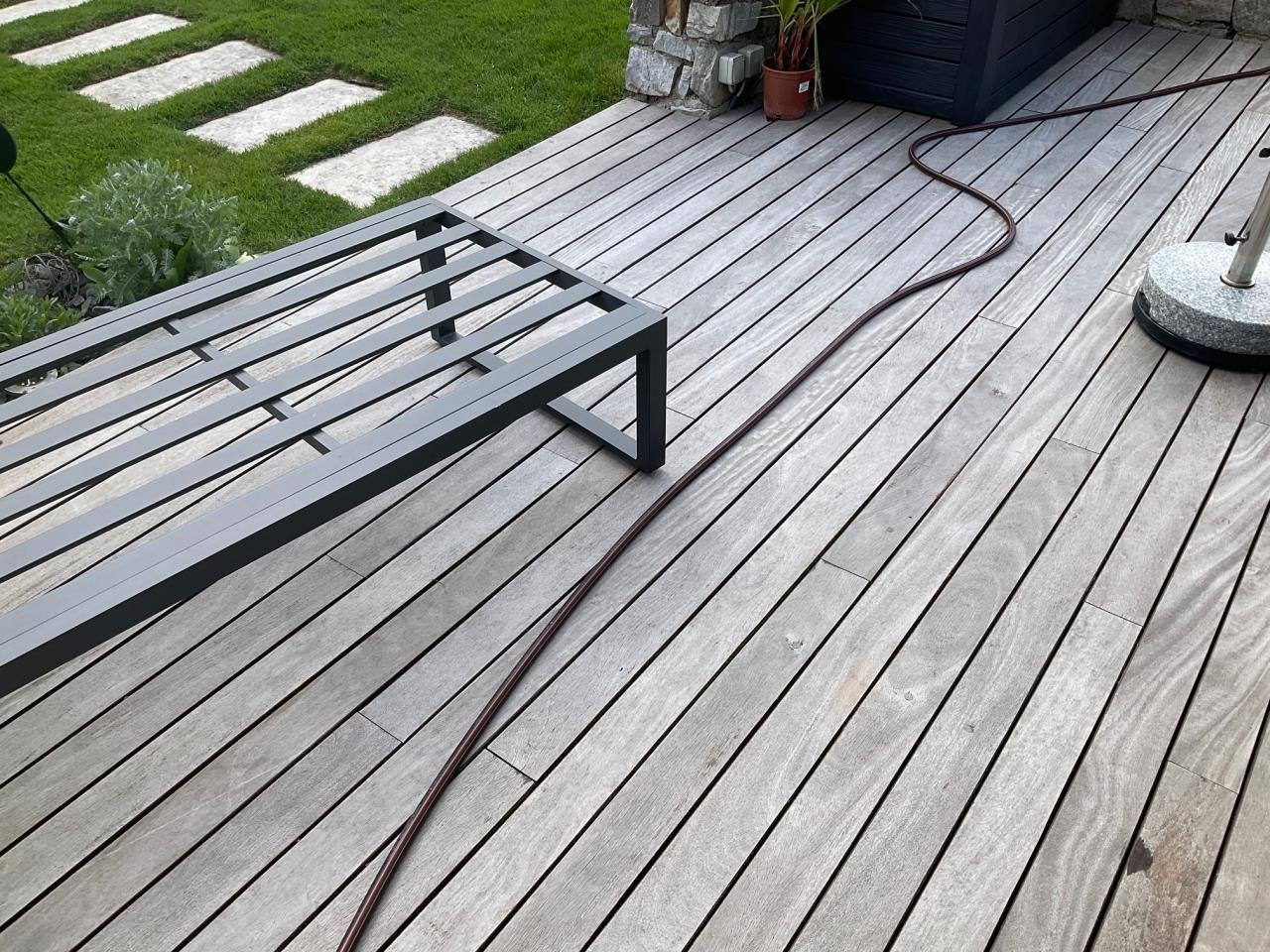

27.4.2024  (#16)
@speeeedcat: Sieht sehr schön aus. Am Foto gefällt es sogar mir vergraut.
Welches Holz ist das?
27.4.2024  (#17)
Hallo Streicher,
wie bei MissT Cumaru, nicht geölt.
